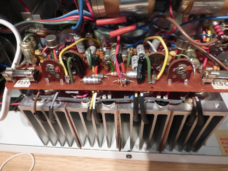

So, ich habe 2 Sicherungen gefunden - aber die sind OK.
Ich hänge mal einige Bilder an, vielleicht ist da für einen Fachmann etwas zu erkennen.
Das Stromzugangskabel habe ich mit einem Phaserprüfer getestet - OK
Habe ich etwas übersehen ??
johnny
johnny

Oha, mit den Fotos klappte es nicht
