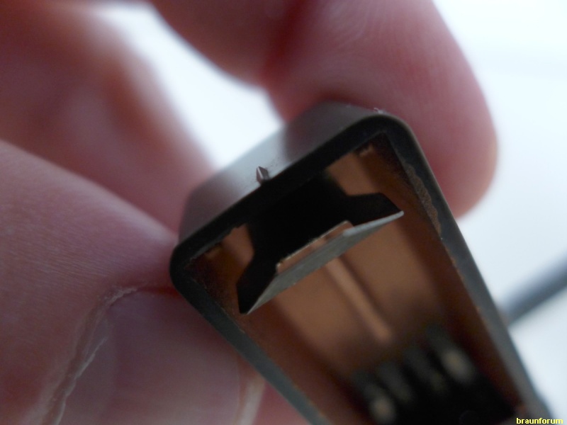

wie befestigt man den Tonabnehmer im "Plastik-Kopf" vom SK 55 / TC 20? Bei mir war der leer hat aber noch die 4 Kontakte inkl. Miniplatte und Kabel. Im Internet habe ich leider keine aussagekräftigen Bilder von unten gefunden.
Anscheinend gibt es eine kleine Flachfeder, die alles festklemmt - siehe oben im Bild gelb eingerahmt. Oder gibt es noch mehr?

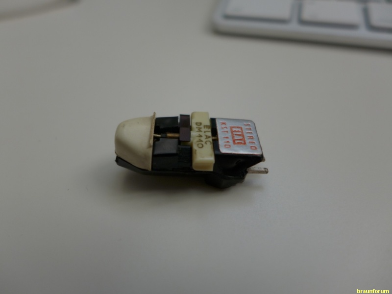

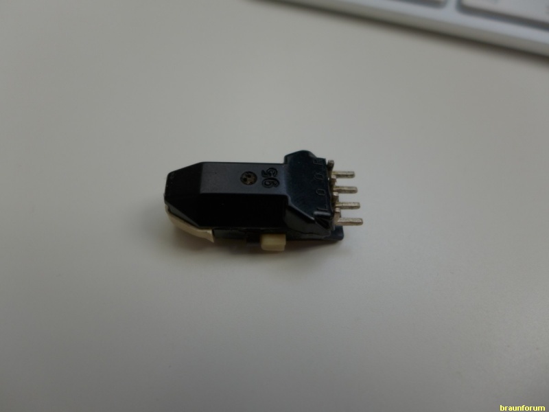

Hier mal ein Versuch:
Und hier noch zwei Bilder des bei mir verbauten ELAC Systems KST 110:
Das System wird von schräg unten eingeschoben und dann nach oben gedrückt, sodass es in der Aussparung der Feder einrastet.
