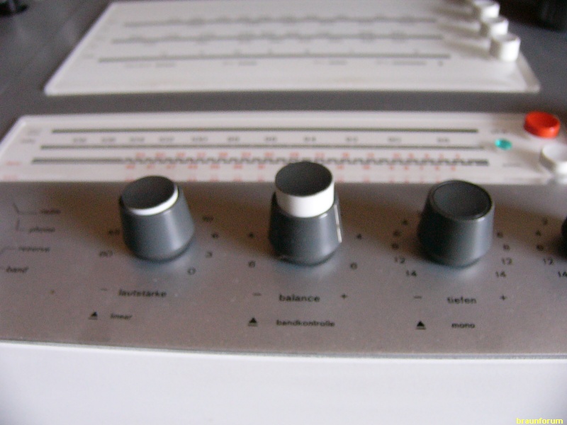

Wer weiß, wie ich die Knöpfe entferne- ohne Beschädigung?
Hallo zusammen. Mein Name ist Heinz. Als Besitzer eines Braun audio 300 hätte ich gerne gewusst, wie man die Plastikknöpfe (mit Dreh-und Ziehen nach oben Funktion) so zum Ausbau der Deckblatte entfernen kann, dass man nichts beschädigt.

den Knopf in die obere Postion herausziehen, dann kann man die obere Kappe fassen und herunterdrehen. Das Bild zeigt links den Knopf in oberer Postion. in der Mitte die fast losgedrehte Kappe und rechts die untere Position:
Das Gewinde ist ein normale Rechtsgewinde.

Wusste nicht, dass die innere Kappe ein GEWINDE hat und geschraubt ist! DANKE!
