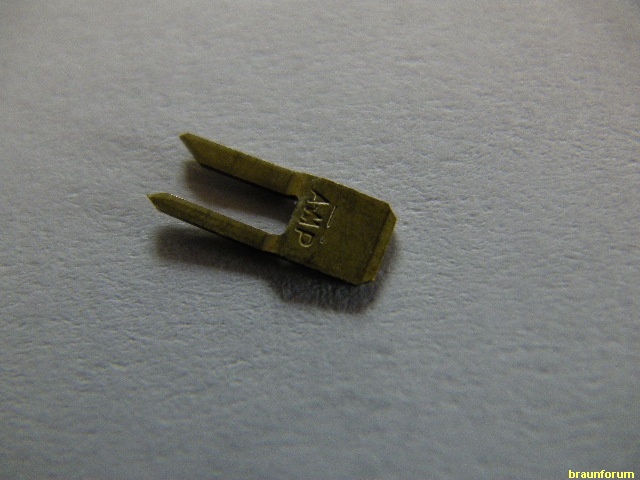

Beim vorherigen Zerlegen des Laufwerks fiel mir ein auf dem Gehäuseboden liegender Metall-Jumper auf, welcher sich, so meine Vermutung, beim Ziehen irgendeines Steckers gelöst haben könnte. --> Siehe Foto.
Ich kann leider nicht einmal sagen, ob das Laufwerk vor meiner Aktion noch ordnungsgemäß funktionierte. Daher ist dieser Jumper momentan mein einziger Anhaltspunkt für die weitere Fehlersuche.
Hat evtl. jemand eine Idee, wo ich ansetzen sollte?

#2 Beitrag von Rainer Hebermehl » 15.01.2014, 13:10
Hallo Rich,
diese " Jumper" dienen dazu, eingesteckt in die Buchsenleisten, verkehrtem einstecken der Stecker vorzubeugen. Da hilft nur Vergleich Stecker/Buchsen mit der Schaltung.

#3 Beitrag von -Rich- » 15.01.2014, 14:44
Danke Rainer!
Die in Frage kommenden Steckerpositionen habe ich bereits variiert. Führte jedes Mal zum gleichen Ergebnis: Viel zu schnell.
Fürchte fast, dass doch ein Defekt vorliegt.
