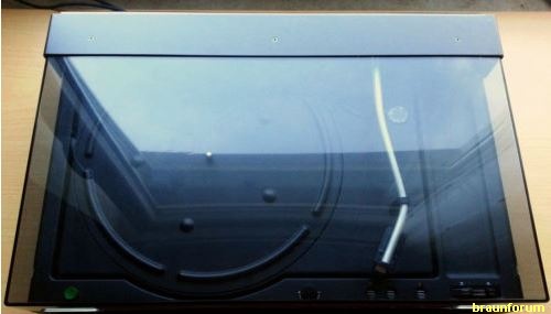

schön umschrieben dass die haube nicht mehr original ist... PS 550S bei ebay
Edit: Ich hab das Bild mal hier reingesetzt bevor es nicht mehr sichtbar ist, die Ebayquelle steht ja oben!

Hallo Werner,
beim PC4000 hat Rainer Hebermehl viele Hauben so umgebaut.

hallo gerald,
dann hat der umbau ja höchste weihen! :wink:
sieht auch auf den fotos stimmig aus
gibt es das dokumentiert wie das problem gelöst wurde?

Jo,
der Plattenspieler hat eine von mir umgebaute Haube.

Habe dieses Objekt auch gesehen und fand die Lösung ansehnlich und solide. Die Frage ist natürlich, wie macht man das oder wer macht das zu welchem Preis?
Den "Täter" haben wir schon gefunden. Vielleicht hilft der uns weiter.

Hallo Herbert, keine Möglichkeit mehr.
Das war sehr aufwendig. Blech mußte geschnitten und genau gebogen werden, geschliffen und poliert. Die beiden Seitenführungsklötzchen gesägt, gefräst und exakt geklebt werden. 3 Löcher in den Bügel bohren und alles lackieren. Dann die defekte Haube abschneiden, evtl noch vorhandene Risse kleben oder Ausbrüche ersetzen.
Alles anpassen und miteinander verbinden.
Der alte Meister, der die Klötzchen fräste, hat vor Jahren aufgegeben und die Bleche sind inzwischen nicht mehr zu bezahlen ( Aufwand).
Meine Arbeitszeit vom Erhalt der Rohteile bis zur fertig umgebauten Haube : Locker 3 Stunden. Plus Hin- und Herfahrerei zu den Metallbaubetrieben.

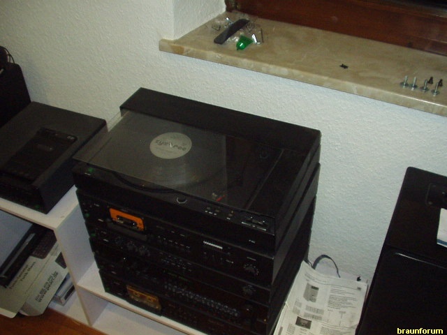

hallo ps- haubenfreunde,
ich finde auch keine ordentlich erhaltene haube für meinen 501- welche beim transport verbröselt ankam.
ich habe bisher diese eigenlösung als ersatz:
metall und dünnwandiges glas.
