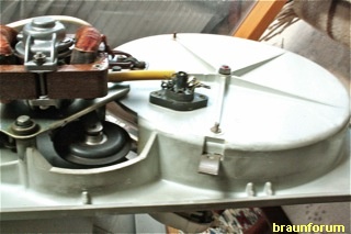

Kann mir jemand einen Tip geben zum Montieren des neuen Treibriemens für den SK5 ? Mir ist der Verlauf noch nicht ganz klar wo ich den durchführen muss da man nicht Alles sieht ohne Detailzeichnung oder Anleitung. Siehe Bild. Danke.

beim Plattenspieler vom SK5 gibt es keinen Antriebsriemen. Der Antrieb erfolgt über ein Reibrad. Wenn Du den Plattenteller nach oben abziehst, siehst Du ein Fenster, durch das ein Reibrad aus Gummi mit etwa 3 cm Durchmesser gegen den seitlichen Rand des Plattentellers drückt. Manchmal ist dieses Reibrad auf der Achse schwergängig, dann schafft es der Motor nicht, es zu drehen. Da hilft oft schon ein Tropfen Öl, ansonsten muß man das Reibrad mal herunternehmen und das Lager etwas sauber machen.

ich habe das bild in deinem beitrag mal sichtbar gemacht :wink: wenn du beiträge mit bildern erstellst, dann muß das häkchen bei "BBCode in diesem Beitrag deaktivieren" raus :sonne:

Im Inneren des Gerätes war ein Papierschild mit der Bezeichnung PC3. Mit dieser Angabe erstand ich diesen Antriebsriemen vom Händler für ältere Phonogeräte. Seltsam...Danke jedenfalls !!!
