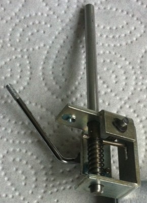

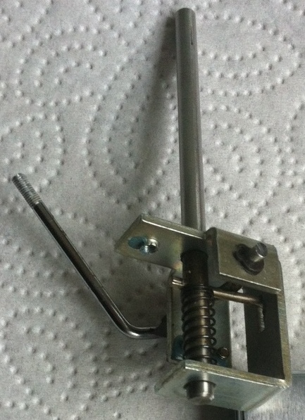

Tonarmlift außer Funktion:
Gehört dieses Teil (s. Bild) dazu?
Wenn ja.
Wohin gehört es, damit der Lift wieder funktioniert?

der PCS 5 passt perfekt zum CSV 13. Der kleine Bügel auf dem dritten Bild ist der Griff für die Headshell. Den Seilzug für die Geschwindigkeitsumstellung kannst Du Dir leicht selbst herstellen, dünnen Stahllitze gibt es z.B. bei Ebay. Der Riemen hat den Durchmesser 185 mm und ist im Querschnitt 5 x 1 mm. In den Ecken gab es Schaumstoffauflagen, die ein hartes Durchschlagen verhindern sollten.

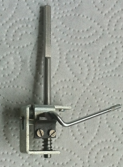

Bloß - ich bin nicht schlauer als zuvor.
M. E. fehlt dem Lift DAS entscheidende Teil,
der die Funktion gewährleistet.
Bild 1: Ruhestellung von Lift und Tonarm (Hebel "hinten")
Bild 2: unverändert Ruhestellung (Hebel "vorn")

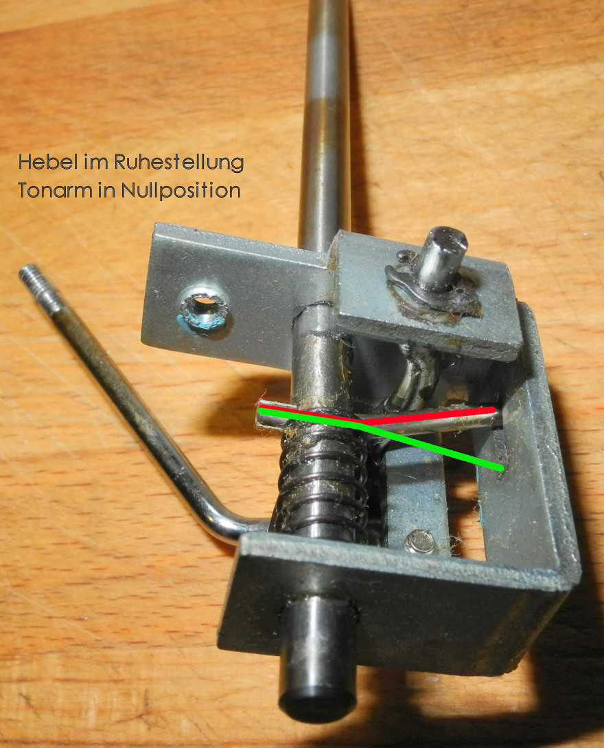

So wie das für mich auf den Bilder aussieht, steht der Lift immer in abgesenkter Position, egal in welcher Stellung sich der Hebel befindet.
Dafür sehe ich auf die Schnelle eigentlich nur eine Erklärung:
Kann es sein, dass der Stift, der durch die senkrechte Welle des Lifts läuft um 180° verdreht eingebaut ist?
Zur Erklärung des gerade Geschriebenen hier mal ein Bild:

Deine Erklärung und das modifizierte Bild leuchten mir ein. Hatte ich doch bis dato
geglaubt, der Plattenspieler wäre noch im Urzustand, so bin ich wohl einer Mär
aufgesessen. Von "allein" wird sich der schräge Begrenzungsstift nicht verdreht
haben.
Der Vorbesitzer hat einfach die Position des halbrundes Auflagesegments nach
oben verschoben. Und ich bin darauf herein gefallen...
Also, dat Dingen zerlegen und die Ursache der Fehlfunktion um 180° drehen. Dann
sollte der Lift wieder das tun, wofür er da ist.
Danke für den entscheidenen Hinweis.

Moin Wolfgang und Thomas,
Ihr habt Euch dem Problem schon theoretisch angenähert. Da mein PCS zur Zeit zerlegt ist, war es ein leichtes vom Tonarmlift Fotos zu machen!
Vielleicht hilft es noch ein wenig!
Viel Erfolg

Moin Thomas,
die Bilder helfen in so fern, als bei Dir der Stift gar nicht gebogen / gewinkelt zu sein scheint.
Demnach hätte der Vorbesitzer von Wolfgangs PCS 5 den Stift nicht verdreht eingebaut, sondern verbogen :shock:

Bei genauerer Betrachtung kann man den abgewinkelten Stift
nicht herausziehen und umdrehen. Das kurze Ende ist verstemmt.
Und da schräge Stück geht wegen des Knicks nicht durch das
Bohrloch zurückzuziehen.
Was nun?
Wenn der Stahlstift in die falsche Richtung zeigt, muß eine Drehung
möglich sein.
Ich habe das kurze Stummelchen mit einer Mini-Gripzange gepackt,
und dann vorsichtig gedreht. Und schwupp, war er inder korrekten
Position. Damit ist eine senkrechte Verstellung der Liftstange wieder
möglich. Die Baustelle ist geschlossen...

Danke für die Veranschaulichung des Liftes.
Wenn auch der Lift jetzt wieder funktioniert, so könnte es
natürlich sein, daß die Wegstrecke (wegen des verbogenen
Stiftes nicht ausreichend ist. Das läßt sich erst nach voll-
ständiger Montage genauer feststellen. Um sicher zu gehen,
daß der Hub ausreicht, werde ich den Stift richten.
Anscheinend war da ein Grobmotoriker am Werke...
Wolfgang

Hallo Wolfgang,
wie geschrieben, das Teil ist zerlegt (völlig), da Zarge und Chassis neu lackiert / bedruckt wurden.
Vorm Zerlegen habe ich versucht, alles zu fotografieren. Schick´ mir mal in PN Deine email, da sende ich Dir die Fotos.
