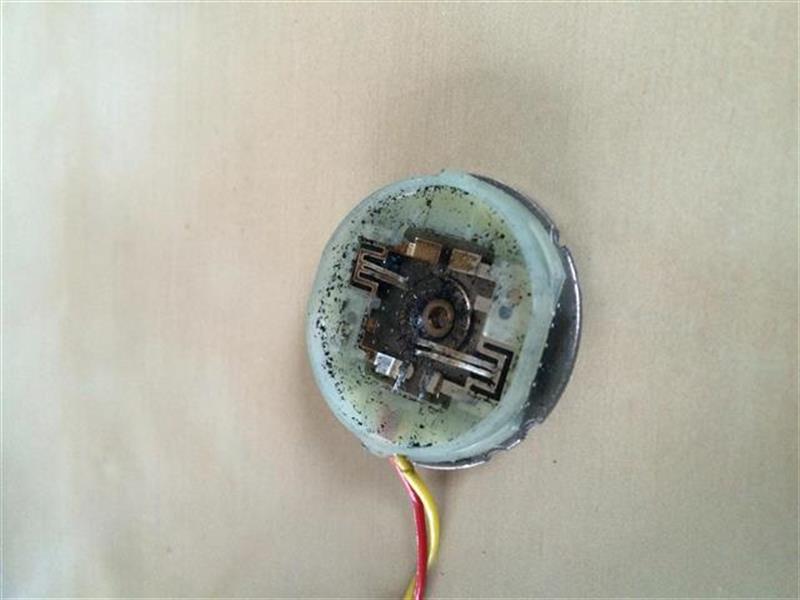

So, ich habe den Motor jetzt mal extern versorgt, leider dasselbe Verhalten.
Von selbst läuft er nicht mehr an. Wenn man ihn andreht, läuft er, hat aber keine Kraft.
Ich habe mal ein Bild von den Schleifkontakten gemacht. Schaut meiner Meinung nach nicht OK aus.
Was meint ihr?
Was meint ihr?
