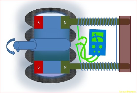

An der Übergangsstelle von Nadelträger zum Nadelkörper ist die Nadel in ein Gummi eingebettet dass die Bewegungen der Nadel, ausgelöst durch die Rillen der Schallplatte, in analoge Schwingungen versetzt die vom Magnetsystem (MM / MC) aufgenommen werden und in elektrischen Strom gewandelt wird.

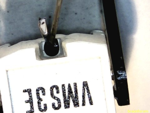

Nimm den Nadelkörper aus dem Abtastsystem vorsichtig heraus, lege die Nadel am besten auf ein nicht fußelndes Papiertaschentuch (Tempo) und ziehe mit einer Einmalspritze wenige Tropfen der eines Alkoholgemisches aus 1,2 und 3 wertigen Alkoholen auf. Die Viskosität des Alkoholgemisches sollte irgendwo zwischen Wasser und Honig sein. Auf die Gummilagerung dürfen nur 1 bis 2 Tropfen aus einer 0,4mm Kanüle aufgebracht werden. Ein zuviel ist mit einem Tempotuch zu entfernen.
Nach rund 24 Stunden kan die Nadel wieder eingesetzt werden und wenn alles glatt gegangen ist, dann sollte das System wieder einige Jahre funktionieren, wenn nicht dann hast Du aber die Gewissheit dass das System so wie es ist zunächst mal hin ist. Entweder besorgst Du dir dann eine neue Nadel oder Nadelreplik oder ein neues Tonabnehmersystem. Für den Braun PS500 ist die Auswahl allerdings recht übersichtlich, da die Dimensionen im Tonkopf doch recht eingeschränkt sind.
