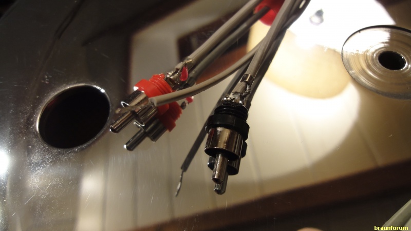

ich hab auf der Börse einen recht schönen PCS 5 gekauft, der allerdings auf cich-Stecker umgerüstet wurde.
Im Betrieb hab ich ein sehr übles, hochfrequentes Brummgeräusch. Ich vermute, die cich-Stecker sind nicht richtig angebracht.
Aber ich möchte eh lieber wieder den originalen 5-Pol Stecker haben.

hallo, würd mir aber auf alle fälle genau anschaun, wie der vorbesitzer deines gerätes die cinchkabel angeschlossen hat...

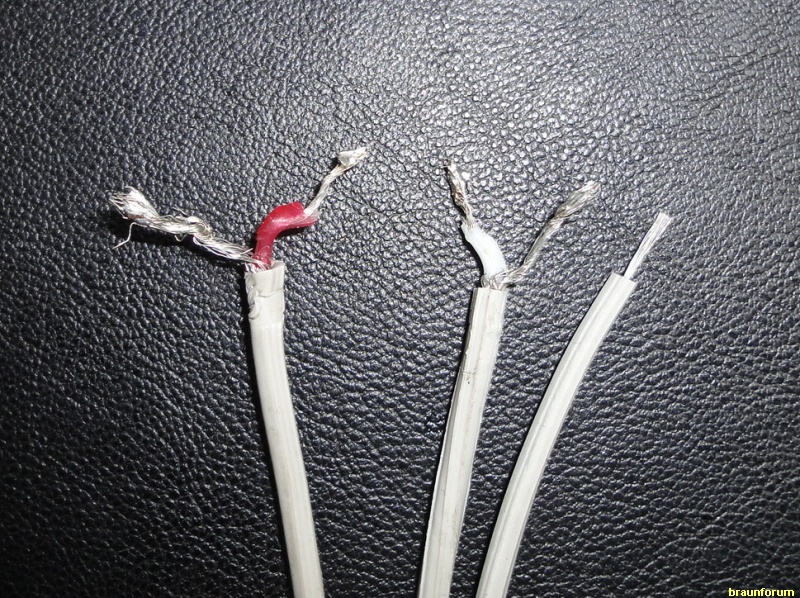

auf dem Foto sieht es so aus, als hätte der Vorbesitzer die Anschlußkabel doppelt herausgeführt? Und das separate Massekabel ist auch gut für eine Brummschleife geeignet. Viel Spaß beim Rückbau!

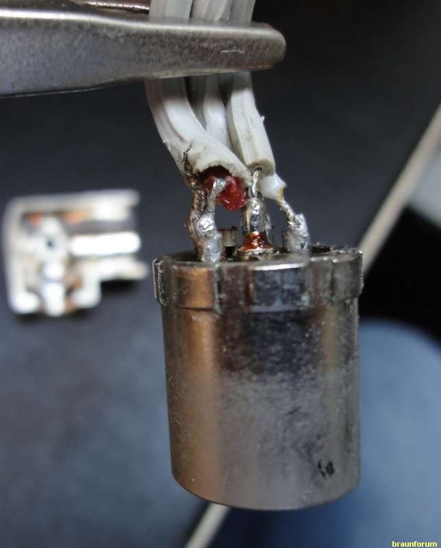

so,..... Heinrich hat mir Mut gemacht, eine vermeindlich dumme Frage, nämlich, wie denn die Einzellitze am 5-Pol Stecker anzubringen ist, doch öffentlich zu machen.
hier nochmal ein ordentliches Bild ohne das Cinch-Gelumpe

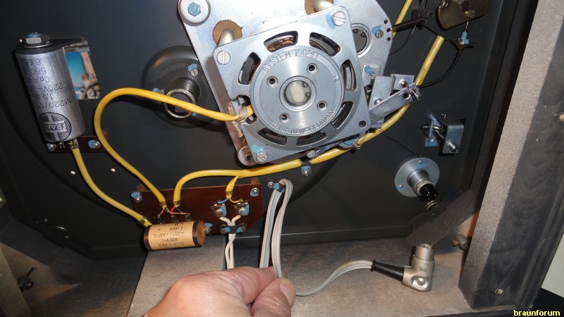

dann gab mir Heinrich den Tip den PS mal aufzuschrauben, um die Anschlüsse im Dreher zu überprüfen; sieht von innen recht übersichtlich aus!
Mittels Cinch Stecker wird das Kabel mit dem Tonarm verbunden :
und ist folgendermaßen verlötet :
also, rot ummantelte Innenlitze auf 1, Ummantelung zu rot auf 4, graue Innenlitze auf 3, Ummantelung zu grau auf 5, 2 ist nicht belegt, die Einzellitze ist auf das Steckerrund aufgelötet; und die Lötpunkte sehen recht "frisch" aus.

die Pin-Belegung am DIN-Stecker, der in den Phono-Eingang Deines Verstärkers eingesteckt wird, sollte so aussehen:
Die mit rotem Kunststoff isolierte Einzellitze kommt auf Pin 5 (=rechter Kanal).
Die mit gelbem Kunststoff isolierte Einzellitze kommt auf Pin 3 (=linker Kanal).
Die roten und gelben Kunststoffisolierungen sind jeweils von einem abschirmenden Drahtgeflecht umgeben. Diese beiden Drahtgeflechte musst Du zusammen verdrillen und dann gemeinsam am Pin 2 (= Masseanschluss) des Steckers anlöten.
Wenn der Winkelstecker innerhalb des Plattenspielers richtig angeschlossen ist, muss die Kiste so funktionieren.
Auf Deinem Foto hast Du den geöffneten Winkelstecker am Anschluss des Tonarms im Plattenspieler abgelichtet. Die Pin-Belegung kann man da nicht erkennen, aber der bedauernswerte Zustand der abisolierten Leitungen und die schlechte Qualität der Lötstellen machen deutlich, dass diese Verbindungen keinesfalls auf das Konto des Herstellers gehen. Sie wurden nachträglich angepfriemelt.
Die dritte, offenbar nicht abgeschirmte Litze könnte ein zusätzlicher Masseanschluss zum Chassis sein. Dieser Anschluss ist aber meistens nicht erforderlich und manchmal sogar von nachteiliger Auswirkung, da er zu Brummschleifen führen kann.
Elkos sind auf Deinem Foto keine zu erkennen, wohl aber 2 Kondensatoren. Der kleinere von den beiden dient der Entstörung und nennt sich in späteren Gerätegenerationen und anderer Bauform "Knallfrosch", der größere wird zur Erzeugung der Hilfsphase für den Außenläufermotor des Plattenspielers benötigt. Beide sind von guter Qualität und brauchen keinesfalls ausgetauscht zu werden, solange sie ihren Dienst tun.
