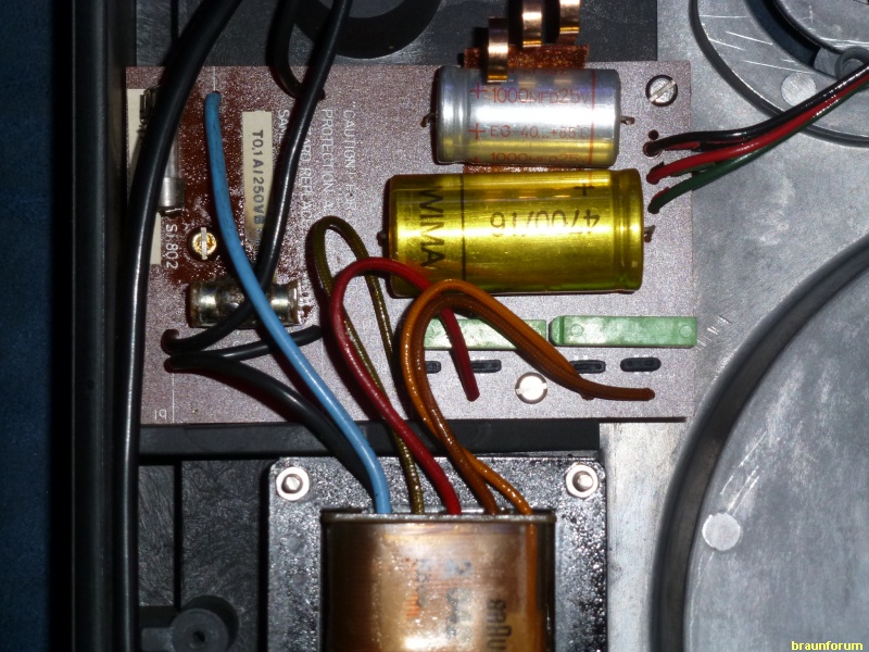

Hallo, heute endlich das Vinyl vom Dachboden geholt und den PS 550 angeworfen.
Nach 2-3 Minuten (nur der Netzschalter war an, es lief noch nix) ein kleiner Knall und beissender, weißer Rauch aus dem Gerät.
Sofort habe ich das Teil vom Strom getrennt. Ist das Phänomen bekannt? Gibt es da typische Verdächtige? Könnte mir jemand aus der Nähe (61184) helfen?

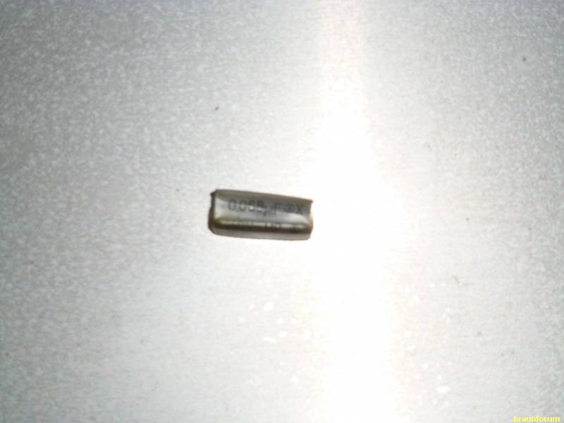

#6 Beitrag von wetterauer » 23.02.2013, 16:55
Danke nochmal. Scheint nach dem besagten Verdächtigen auszusehen. Mein Schwager hats ja mal gelernt und wird den Kollegen mal austauschen.
Unter den gekreuzten Kabeln (schwarz/blau).
