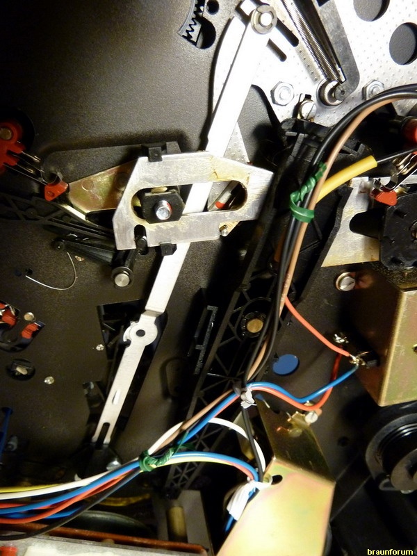

heute durfte mein defekter P3 auf dem Werktisch Platz nehmen, damit ich ihn zeitnah in Betrieb nehmen kann. Ich habe ihn zusammen mit einzelnen Atelier-Geräten als defekt bekommen und kenne die möglicherweise dilettantischen Vorarbeiten des Vorbesitzers nicht. Die Symptome: Beim Druck des Start-Tasters bewegt sich der Plattenteller, die Steuerscheibe dreht sich ebenfalls und er schaltet sofort wieder ab. Der Tonarm bewegt sich nicht. Bei manuellem Betrieb startet der Plattenteller ebenfalls, der Lift rührt sich aber nicht. Irgendeine Idee, was das sein könnte? Den Antriebsriemen für den Tonarm konnte ich noch nicht finden, wo muss ich denn suchen? Ich hänge mal zwei Bilder von der Mechanik an.

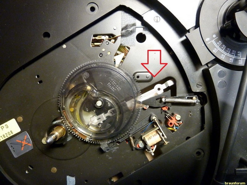

Frage: fehlt da was an der Alu-Stange, die den Arm bewegt, oder muss das so (roter Pfeil)? Ich konnte jüngst einen A2 wiederbeleben (Elko 822, wie hier im Forum perfekt beschrieben) und der CD4/1 tut es seit heute auch wieder (mal sehen wie lange); bei Drehern weiß ich aber nicht so recht weiter. Ich freue mich über alle Hinweise.

Habe selber den P4 und kenne daher den P3 nicht im Detail. Meines Wissens handelt es sich beim P3 aber um einen OEM-Dual-Dreher. Bei den Dual's ist mit der Zeit der "Steuerpimpel" abgenützt. Dieses ca. 5 mm grosse runde Gummiteil könnte die Ursache des Problems sein. Der Tonarm wird mit der Stange bewegt. Der Steuerpimpel folgt dabei der Bahn des durchsichtigen Kurvenrads. Du kannst ja mal ohne Plattenteller den P3 starten. Dabei kannst Du die Funktion des Kurvenrades und des Arms sehen.

nun, das Kurvenrad dreht sich wacker, eine Verbindung oder Führung zur Alu-Stange, die ja den Tonarm bewegt, ist aber nicht erkennbar. Greift der "Steuerpimpel" :D in das Kurvenrad ein? Hat schon was, so eine Mechanik!

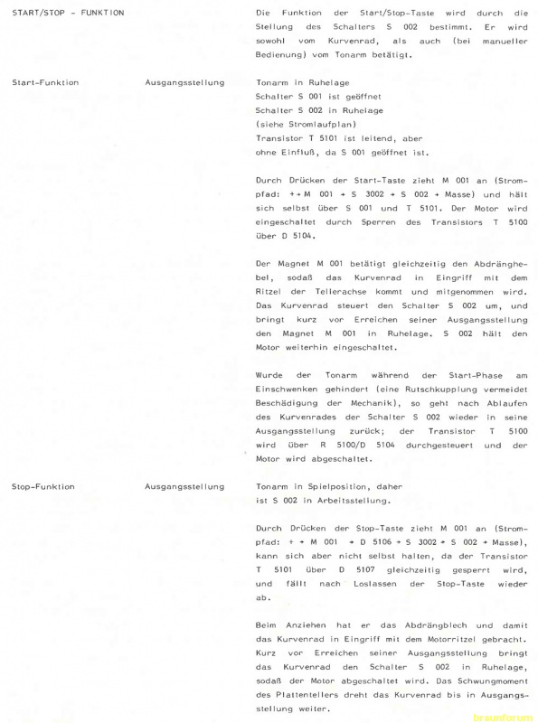

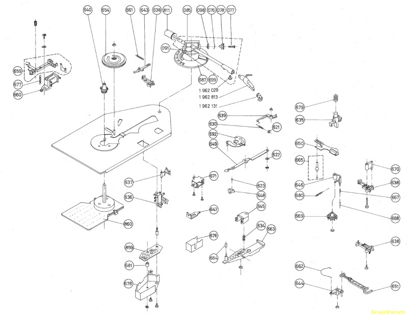

Hier der Beschrieb des Transportes; musste zuerst in meinem Fundus suchen ;-)
Viel Spass und sonnige Grüsse!
