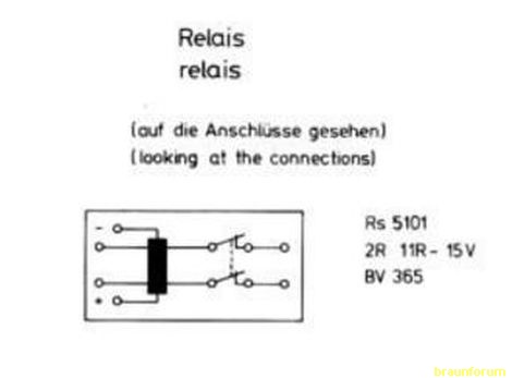

Moin Thomas,
Bild leider keines, Rastermaß daher auch nicht. Aber Roger hat das ausgelötete Objekt ja hoffentlich noch.
Das hier gibt der Schaltplan her:
Eine ähnliche Bauform wird auch im R4 verwendet, eine Bezugsquelle wäre also nicht schlecht.
Da es aber ein Öffner ist und Roger ja ein paar Sekunden was hören konnte, glaube ich eher an einen Defekt in der Steuerung - das Relais also aufgrund von Unterspannung nicht ganz aufmacht...

ich habe mir das jetzt noch mal genauer angesehen und bin mir ziemlich sicher, dass es sich um ein vorgespanntes Reed-Relais handelt.
Außen liegt die Spule und innen zwei Reedkontakte.
Diese werden über das kleine Teil - sollte meine Hypothese richtig sein, ein Magnet - vorgespannt.
Wenn der Magnet nicht mehr richtig sitzt, funktioniert das ganze natürlich nicht mehr.
Sollten die Reedkontakte verschlissen sein, kann man diese nach meiner Einschätzung tauschen.
Ansonsten bleibt natürlich noch die Schaltspannung als Fehlerursache.
Nach jetzigem Stand tippe ich aber auf den Magneten.

Hi Thomas,
der kleine Stift ist ein Magnet, aber wie sitzt er "richtig" drin?
Als ich das Relais ausgebaut habe hing das Teil schon halb heraus.
Ist das normal so?
Gruß Roger
Ist das normal so?
Gruß Roger

So, ich habe eben das Relais aus der Spenderplatine (PS550S) ausgebaut und in mein Platine eingebaut. Das Relais ist das gleiche wie vom PS550 aber hier konnte man schon sehen das meines defekt war, der Magnetstift saß fest im Relais und fiel nicht heraus.
Nach dem Umbau funktioniert der PS550 wieder so wie er soll, das Tonsignal wird erst nach 2 Sekunden durchgeschaltet.
Vielen Dank für eure Hilfe
Gruß Roger
