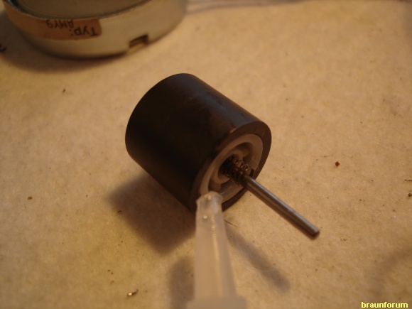

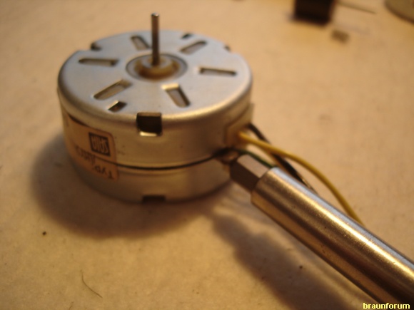

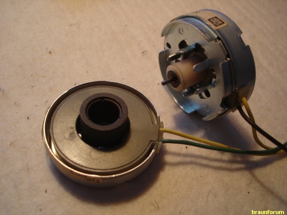

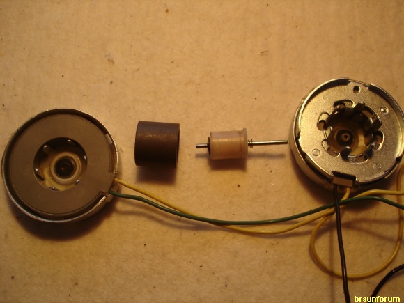

ich hatte bei gleich zwei Plattenspielern das Problem, dass die Motoren sehr laut vor sich hin rasselten und der Antrieb bei der kleinsten Belastung keine Kraft mehr auf das Antriebsrad übertrug. Anstatt die Motoren gleich zu entsorgen, habe ich mich an eine mögliche Reparatur gemacht; d.h. zunächst war die Frage zu beantworten: "können die Motorgehäuse geöffnet werden?" - ja, es ging (siehe Fotoserie)
Nach dem Öffnen zeigte sich, dass der Rotorzylinder auf 1. einem kleinen weißen Ring mit 3 Erhebungen saß und 2. ein weißer Zylinder ebenfalls mit Noppen, der die Achse mit dem Antriebsrad durch eine Feder auf den Rotor gedrückt wurde. Die Feder war wohl ausgeleiert und auch die Noppen abgeschliffen, daher hat sich der , wohl gewollte, Rutschkupplungseffekt zu einem fast Totalausfall ausgeweitet.
In Ermangelung einer passenden Feder und der abgeschliffenen Ringe/Zylinder habe ich dann einfach den weißen Innenzylinder auf den Rotor mit Sekundenkleber aufgebracht und das Ganze wieder zusammengebaut - und siehe da, der Motor lief wieder ruhig und einwandfrei. Allerdings ist der gewollte Rutschkupplungseffekt nicht mehr vorhanden und die Kraft überträgt sich direkt auf den Plattenteller, d.h. der Antriebsriemen sollte keiner der porösen Art sein, der würde es nicht überleben.
Soweit meine kleine Bastelei - nichts Erhebendes, aber es hat mir aus der Bredouille geholfen.
Grüße an die "Gemeinde"
Wolfgang

#2 Beitrag von monsieurfischer » 30.11.2011, 15:59
Hallo Wolfgang,
habe ich auch schon so gemacht. Läuft prima und zuverlässig.
Man muss nur auf die Federaufhängung des Motors achten, am besten vorher fotografieren. Danke für die Fotostory :thumb:

#3 Beitrag von Rainer Hebermehl » 08.05.2012, 17:17
Nachtrag zu Wolfgangs detailliertem Reparaturführer:
Die Motoren hatten keinen Rutschkupplungseffekt. Der ursprünglich fest im Rotorring sitzende Polyamidkern ist geschrumpft. Deshalb die Trennung.
Aber der Reparaturweg ist richtig beschrieben.
Auch ich empfehle dringend, vor der Zerlegung des Antriebsbausteins, diesen von allen Seiten zu fotografieren.
Wichtig ist außerdem, die Anschlußdrähte zu markieren damit der Motor nicht die falsche Drehrichtung erhält
GRüße
Heb

#7 Beitrag von MPH » 23.05.2014, 23:11
Rainer Hebermehl hat geschrieben:Nachtrag zu Wolfgangs detailliertem Reparaturführer:
Bei meinem 450er zeigten sich die gleichen Symptome. Zudem wurde der Motor noch richtig heiss. Also habe ich das Teil auseinander genommen; ist wirklich recht einfach. Meine Vermutung zum Polyamidkern: Der untere Ring gehörte mit zum Kern und ist irgendwann (quasi zwangsläufig) abgerissen. Ich habe beide Teile an den Rotorring geklebt (beim nächsten Mal wird das Ganze dauerhaft auch inwändig vollständig verklebt).
Zur Schmierung habe ich die Lager mit Universalfett versehen; was nehmen die Anderen?
