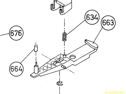

#4 Beitrag von Gulugulu » 02.01.2012, 17:02
Moin Oliver,
dieses Problem hatte ich vor ein paar Tagen auch bei einem P3.
Ursächlich ist vermutlich der "Pimpel" :lol:
Eine alte Dual Krankheit. Der wird verschlissen oder ganz weg sein (war bei meinem auch so). Da habe ich "Stunden" gesucht, weil dieses blöde Teil in der Sprengzeichnung nicht abgebildet ist.
Der ist am Tonarm befestigt und liegt genau auf der Fläche, wo die 663 draufzeigt.
Ich habe ihn mit einer flachen Schraube ersetzt. Funktioniert gut. Alternativ sollte auch ein aufgeklebtes Stück Hartgummi gehen.
Ansonsten neu kaufen, falls es das Ding noch gibt. Evtl. auch das Teil 663 neu, wenn eine Kerbe reingerieben sein könnte.

#6 Beitrag von OW75 » 21.01.2012, 23:45
So, ein ruhiger Samstag Abend, ein gutes Bier und gute Musik aus dem PS500....und schon läuft der P3 wieder. Danke auch an "Gulugulu" für den Hinweis.
Es ist der eingedrückte Pimpel gewesen. Nun habe ich das "Pimpelinnere" wieder etwas rausgedrückt und leicht verklebt. Das sollte hoffentlich eine Weile halten. Ansonsten werde ich mir eben ein Ersatzteil drehen.

#7 Beitrag von micra » 04.03.2012, 19:36
Hallo an alle Atelier-Freunde,
:D
habe das gleiche Problem an meinem P3.
Leider verstehe ich nicht so richtig, wo der ominöse "Pimpel" verbaut ist. Könnte mir jemand freundlicherweise auf die Sprünge helfen; vielleicht mit einem Foto?
Meine Vermutung war, daß es das Teil mit der Feder und der 3mm Schraube ist, das genau unter dem flachen Feld des Haupthebels liegt. Dort habe ich nach dem Entfernen der seltsamen hellen Masse (sah aus wie Holz) eine 2 mm Schraube mit einem Plastikhut eingebracht und mehrmals die Distanz zu dem Haupthebel verstellt. Trotzdem blieb der Fehler der streikenden Automatik.
