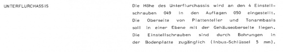

#2 Beitrag von Gulugulu » 20.04.2011, 07:46
Moin Dag,
hier der Einstellhinweis aus dem Service Manual:

#3 Beitrag von Braunbier » 20.04.2011, 07:57
danke für den Auszug. Ich werde das noch einmal prüfen und ggf. die Einstellungen korrigieren.
