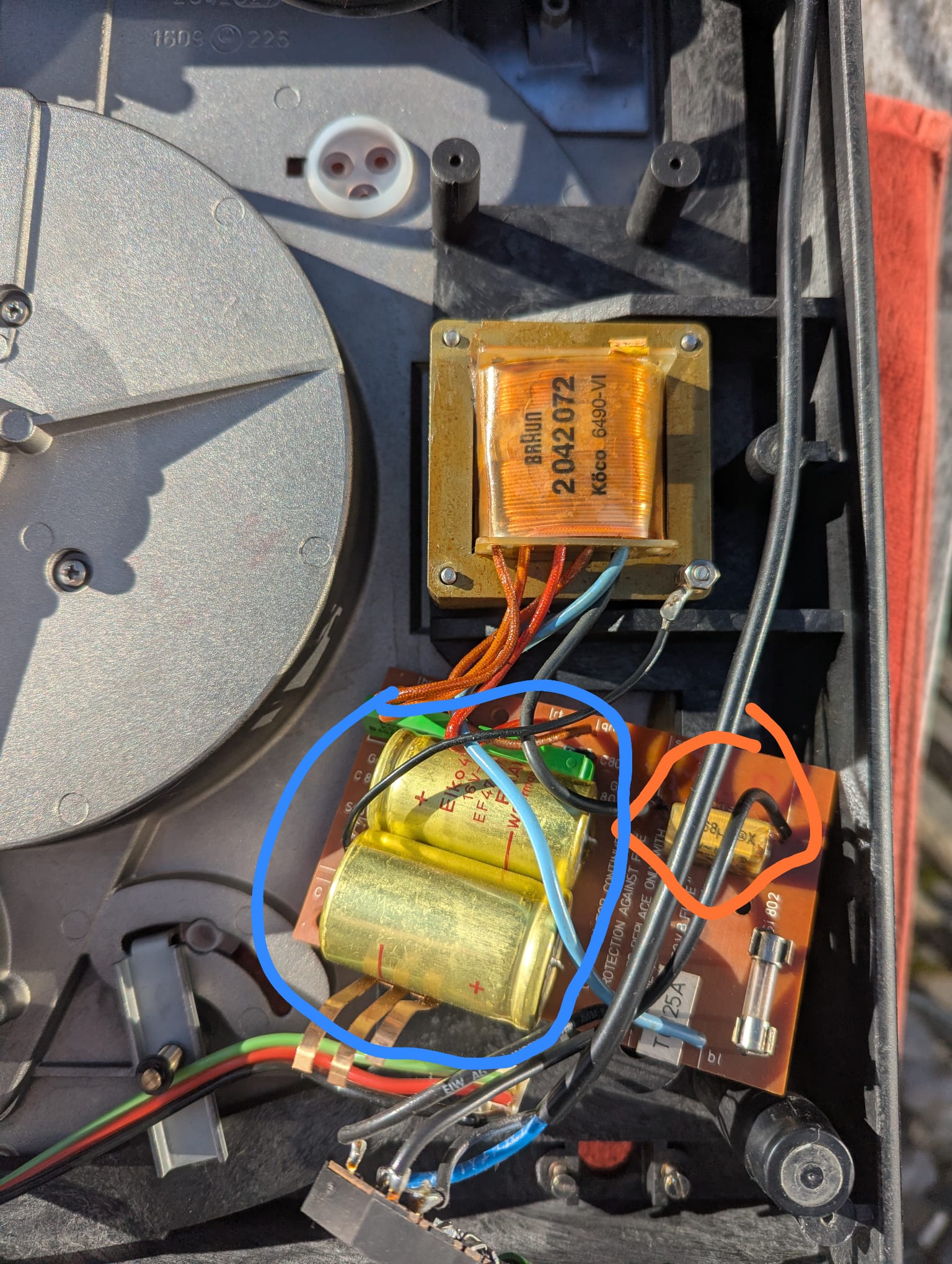

ich bin auf der Suche nach einem Ersatz für den Knallfrosch (rot markiert; 0,068uF, 250V, 4,8MHz). Die 4,8MHz machen mir aber sorgen. Ich finde bei den Kondensatoren im Netz keine Angabe dazu. Hat jemand einen Tip, welcher Kondensator der richtige ist?
Müssen die beiden großen Kondensatoren (blau markiert) auch getauscht werden? Sie sehen eigentlich recht unauffällig aus.

Kannst einfach einen WIMA mit der Zusatzbezeichnung X2 nehmen, gerne einen etwas höheren Wert als 250V.
Bei den Farad einfach ähnlich den von dir genannten Wert nehmen.
Ich habe mangels passenden auch bereits Entstörkondensatoren mit etwas anderen Werten verbaut ( Corona Zeit war nicht alles lieferbar) und die Geräte laufen einwandfrei und auch die Netzschalter werden mich sicherlich überleben. Ich belasse es jetzt so.

Danke für den Tip.
Ich habe jetzt den hier rausgesucht:
https://www.reichelt.de/de/de/shop/prod ... big-slider
Die Platine werde ich versuchen mit Isopropanol zu reinigen.
Die beiden großen lasse ich erstmal und schaue was passiert.

die beiden großen nicht gleich mit zu bestellen und zu wechseln war ein Fehler.
Die beiden waren zwar mehr oder weniger noch in der Toleranz (4300 und 5230 statt 4700). Aber irgendwie haben sie zusammen dem Dreher aus dem Gleichgewicht gebracht.
- die Drehzahl des Plattentellers schwänke sinusförmig +/-1%
- die Antiskating Kraft machte den gleichen Sinus. Wenn ich den Arm frei pendelnd aufgehängt habe, ist der hin und her geschwungenen
- der Kurzschlussschalter des Tonabnehmers hat nicht ausgemacht
Die beiden Elkos ersetzt und alles lief...
