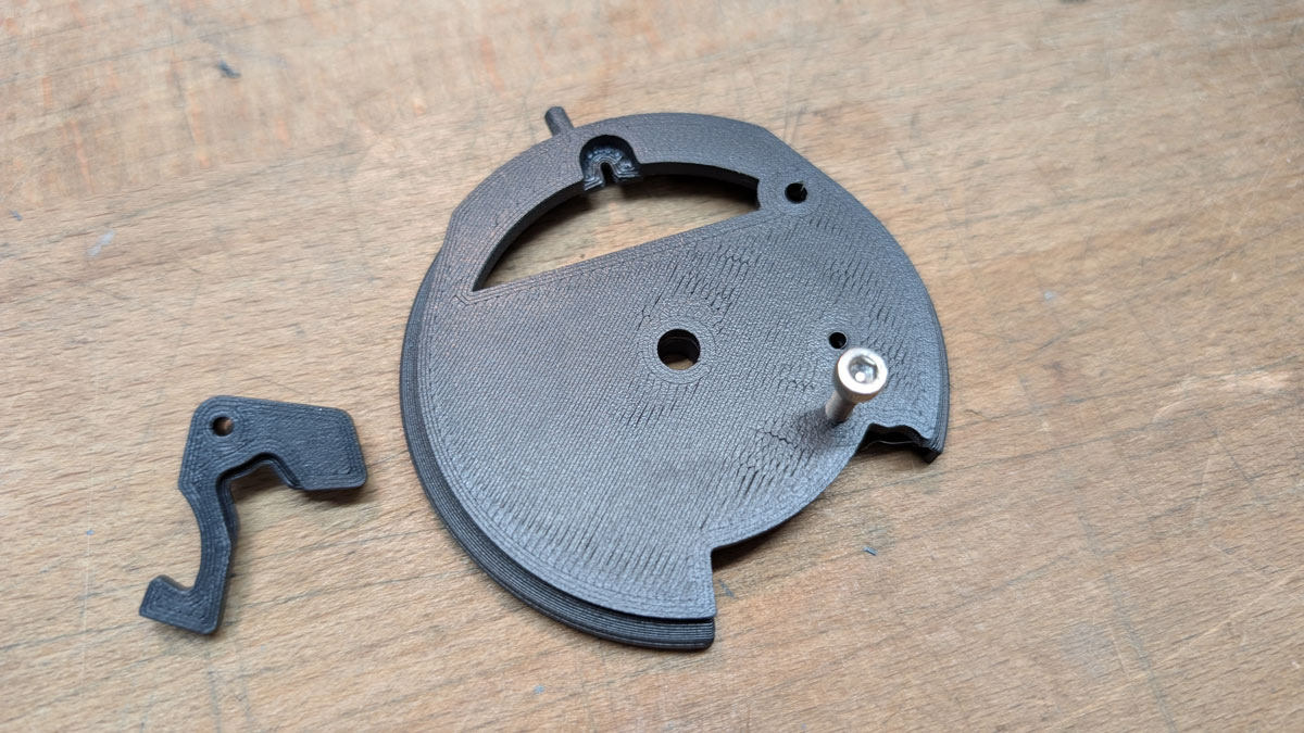

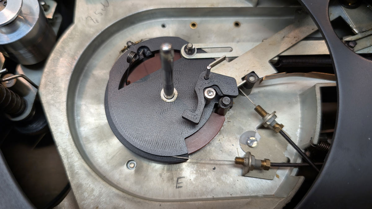

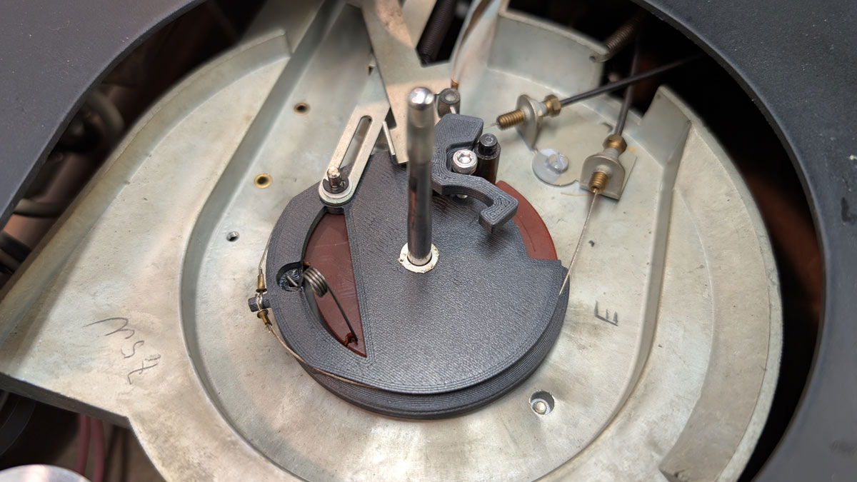

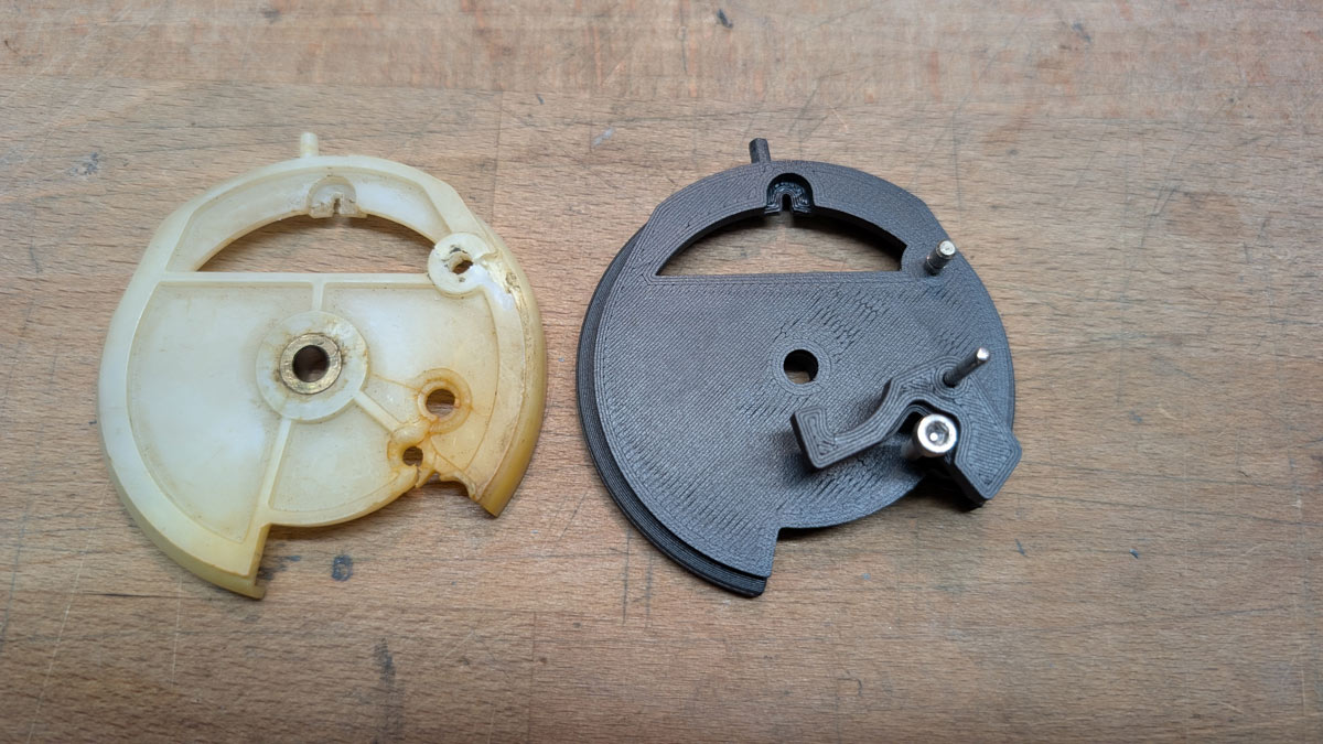

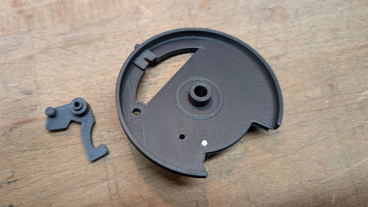

#4 Beitrag von Strongpete » 04.10.2025, 14:55
Ich klinke mich hier mal ein, falls das Thema noch interessant sein sollte.
Mir sind zwei PS500 in die Finger gefallen. Einer erwies sich als nahezu neuwertig, nachdem ich die millimeterdicken Nikotinschichten entfernt hatte. Der Zweite war eine größere Baustelle, unter anderem mit zerbröselter Steuerscheibe und dem fehlen aller darauf befindlichen Achsen und dem Schleppfinger. Ich habe die Teile nun in verbesserter Form nachkonstruiert und 3d gedruckt. Material ASA-CF. Das dürfte die nächsten 50 Jahre gut überstehen.
Wer Interesse an den Drucken hat, kann sich gerne bei mir melden. Die STL Daten gebe ich zu diesen Teilen allerdings ungerne raus.

#6 Beitrag von Strongpete » 13.10.2025, 18:55
Hallo Frank,
vielen Dank, ich drucke mit einem geschlossenen Bambu X1C, allerdings ohne Bauraumheizung.
Bei meiner Lösung sind die Achsen ebenfalls im Kunststoff verankert. Sogar auf die Mittelbuchse habe ich verzichtet. Die Scheibe läuft direkt im Kunststoff auf der Mittelachse. Das ist aber nach meiner Einschätzung kein Problem, denn das ASA dürfte deutlich stabiler sein als der damalige Kunststoff und da es kein Spritzgussteil ist muss ich keine Rücksicht auf möglichst gleichmäßige Wandstärken nehmen. Meine Scheibe hat keine Vertiefungen, sodass sie komplett die gleiche Dicke hat. Das macht sie erheblich stabiler.
