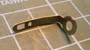

Nach der Überholung meines PS 420 habe ich auf dem Boden eine Kleinteil aus Messing gefunden. Leider kann ich nicht nachvollziehen, ob das Teil zum Gerät gehört. Ich habe auch keine Idee, wo es hin gehören könnte.
Kann mit jemand weiterhelfen?
Vielen Dank!

Hallo Hannes,
das Teil sieht nach einer unbenutzten Lötöse aus. Solche Lötösen werden zum Beispiel für Massekontakte am Gehäuse verwendet - die Lötöse wird wie eine Unterlegscheibe unter eine Schraube geklemmt und stellt so die Verbindung zum Chassis her. An der Lötseite wird ein Kabel angelötet, das am anderen Ende an die Masse auf der Platine oder eine Abschirmung geführt wird. Da die Lötseite unbenutzt ist war die Funktion eher die einer Unterlegscheibe, d.h. notfalls auch verzichtbar.

Hallo Gerhard,
Vielen Dank für deine schnelle Antwort. Ich denke dann bewahren ich die Lasche bis zur nächsten Wartung auf und schaue, ob ich dann ihr Plätzchen finde.
