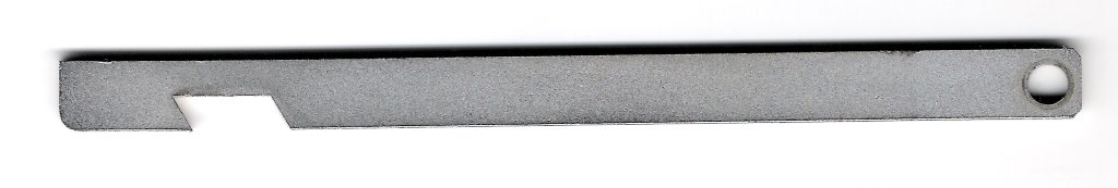

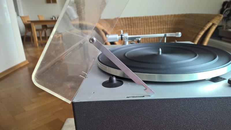

Re: Deckelstütze für PS 500
Hallo Unbekannter, (Rob?)
die Deckelstütze ist ein einfaches Alublech 2x8x115 mm mit Schraubbohrung und einem Ausschnitt zum Einrasten.
Ich hab mal ein Foto angehängt.
Hallo Rob25,
die Maße hast Du ja schon von Tillmann bekommen, hier ein Scan der genauen Umrisse. Als Material empfehle ich Messing, gibt es im Baumarkt mit dem richtigen Querschnitt 2 mm x 8 mm. Das Original ist Messing vernickelt, Alu geht auch, ist aber zu leicht und verrastet daher schlechter.

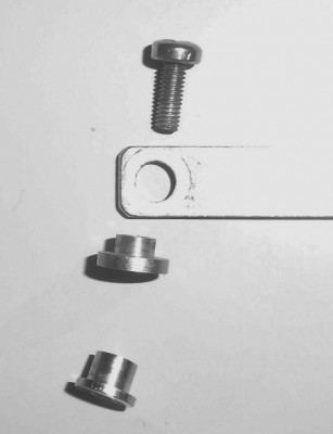

Von außen wird die runde Ansatzmutter durch die Haube gesteckt. Die Ansatzscheibe durch den Aufsteller stecken und von innen die Kreuzschlitzschraube zum befestigen
Vielen Dank für Foto und Erläuterung. Mich dünkt mir fehlt das mittlere Teil. Und nun?

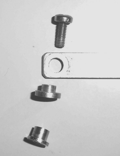

Hallo "Vinyl_again", gerne reden wir uns in diesem Forum mit dem Vornamen an,
es ist einfach schöner als "Hallo Vinyl_again", was dann natürlich auch in der
Verabschiedung bessr ausschaut
Ich habe meine Deckelstütze zerlegt und bin so an alle erforderlichen Maße gekommen.
Die dir fehlende Ansatzmutter hat eine Gesamtlänge von 4,5 mm, davon 0,9 mm
Flansch mit 7 mm Durchmesser und die restlichen 3,6 mm mit 4,9 mm Durchmesser.
Die Gewindebohrung ist M3.
Eine solche Mutter könnte ich drehen. Das Original ist Messing verchromt/vernickelt
was ich aber nicht machen kann, da ich keine Galvanik habe. Damit die Mutter farblich
passt wäre eine Fertigung in VA (Edelstahl) wohl machbar.
