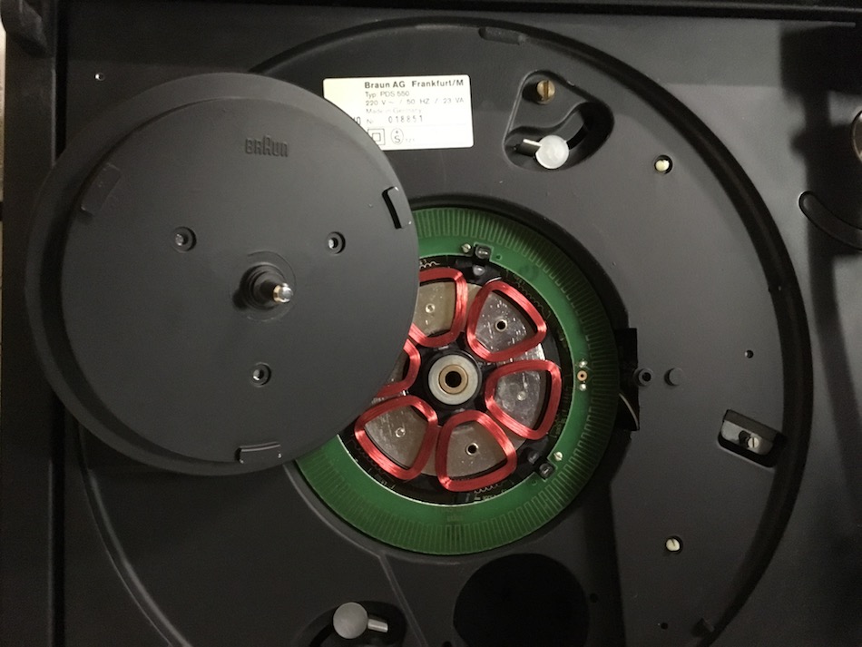

Hallo liebe Braun Gemeinde,
Mein Braun PDS 550 hat folgendes Problem:
Der Plattentellerantrieb schaltet nicht ein nachdem der Tonarm sich in Bewegung gesetzt hat und die Nadel aufgelegt hat.
Es kann jedoch vorkommen, nachdem das Gerät längere Zeit vom Netz getrennt war, dass der Plattentellerantrieb eine Zeit lang wieder normal funktioniert, sich dann aber während des Abspielens abschaltet oder beim nächsten Abspielversuch sich nicht mehr bewegt.
Vielleicht hat jemand ja einen Hinweis, wie das Problem zu beheben wäre !
Ich bin halt kein Bastler-Experte wie die meisten hier im Forum!
Vielen Dank

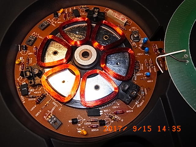

Re: PDS 550 Teller-Antrieb Schalter (sensor)

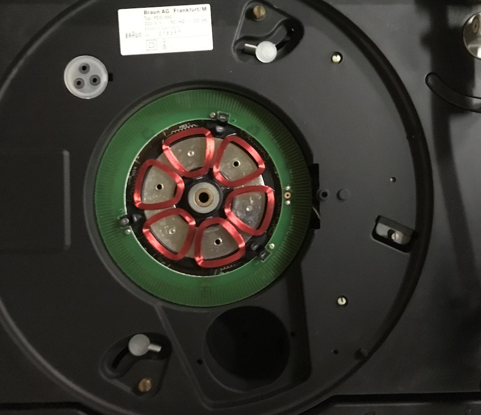

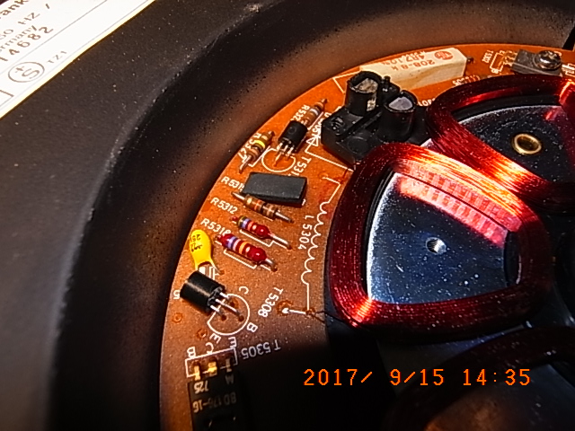

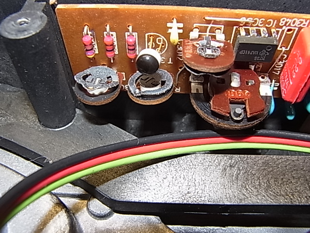

Hallo Willers guten Abend,
ich hatte das gleiche Problem mit meinem PDS 550.
Bei mir war es eine IR Diode CQX 18A in der Motorkommutierung die zeitweise nicht arbeitete. Diese IR Dioden D5303, D5304, D5305 liegen in Reihe und werden beim Abspielen mit ziemlich hohen Strom um ~64 mA im Dauerbetrieb betrieben, es könnte daher sein das irgendwann mal die Bondstelle auf dem Kristall die Verbindung verliert. Im Ruhebetrieb Netzschalter Ein sind es noch ca. 47 mA. Die alte Telefunken Spezifikation (Datenblatt) sagt unter Absolute Grenzdaten IF Max. 60 mA. Das ist also schon an der oberen absoluten Grenze.
Zum Austesten einige Tipps:
Diese drei Dioden haben je eine Flußspannung in Durchlassrichtung von etwas über einem Volt bei 1mA mit Multimeter gemessen im Diodentest.
Zunächst den Triebling (Antriebsplatte) nach oben mit etwas Kraft abziehen. Nun kann zum Testen die Motosteuerungsplatte abgeschraubt werden drei Schrauben von Unten und eine von Oben am Leistungstransistor T5302, Achtung Glimmerscheibe nicht verlieren. Vorher sollte noch die Abtasterleiterplatte (runder Ring) mit drei kleinen Schrauben befestigt abgenommen werden. Den Stecker innen St1001 bis 1007 von der Sensorleiterplatte abziehen. Nun kann die ganze Motorelektronik nach oben abgenommen werden. Die IR-Dioden liegen weit innen zum Mittelpunkt der Baugruppe.
Manchmal ist der Fehler mit Diodentest nicht zu finden, da ein weit kleinerer Strom 1 mA beim Diodentest fließt und die Diode dann noch funktionieren kann.

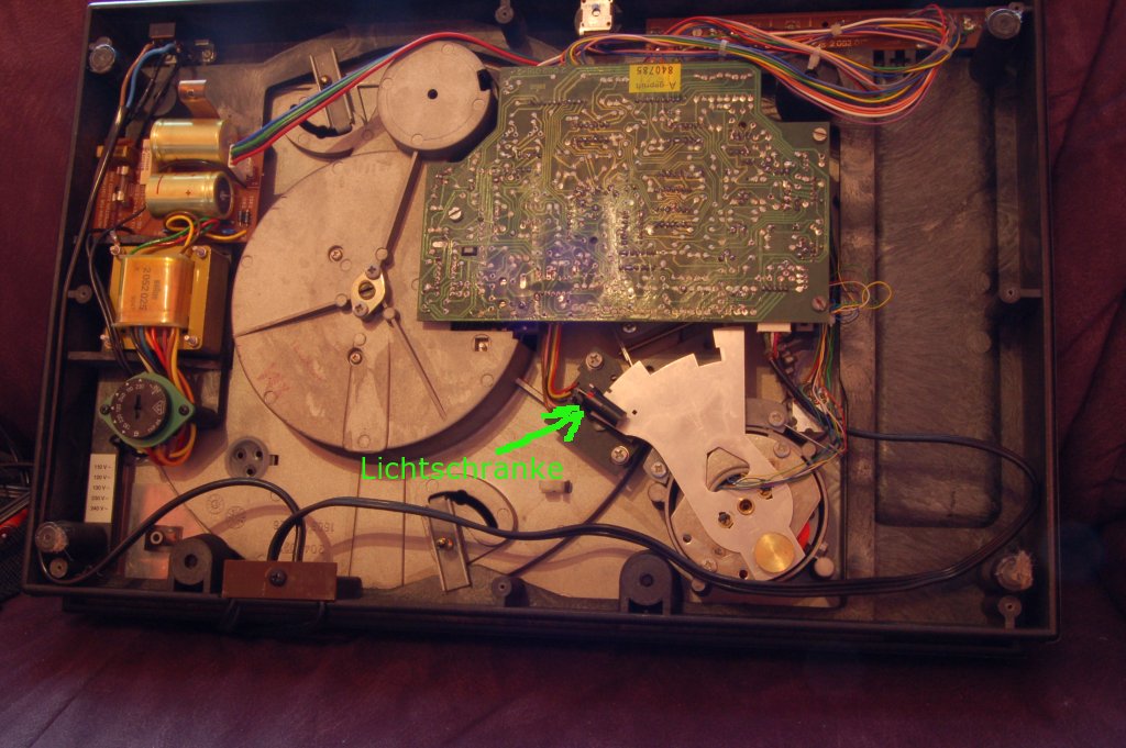

Eine andere Möglichkeit ist im eingebauten Zustand zu messen wenn der Teller mal nicht dreht, dazu Teller abnehmen, Triebling abziehen, Spannungsabfall an R5306 messen (großer zementierter Widerstand) im Normalfall fallen dort 2V ab wenn der Teller drehen soll, wenn nur kleiner 0,2V dann können die IR-Dioden schuld sein. Mit einer Fernbedienung Fernseher o.ä. auf einen Fototransistor leuchten. Wenn dann der Spannungsabfall an R5306 ansteigt sind es die IR-Diode(n).
Mann kann auch mit einem Fotoapparat oder Fotohandy sehen ob die IR-Dioden leuchten, ein Fotoapparat ist empfindlich für IR Licht, das menschliche Auge nicht.
Die Dioden CQX18B anstelle CQX18A kann man in der Bucht in Griechenland oder in Iserlohn etwas teurer erwerben.
Die B Selektion hat 70% mehr Strahlungsfluss, sprich ist heller. Das sollte nichts machen. Wenn man tiefer einsteigen will, dann kann man noch die Widerstände R5307 und R5324 im gleichen Prozentsatz erhöhen und damit den Strom durch die IR-Dioden zu reduzieren im Sinne der längeren Lebensdauer dieser.
Man kann natürlich auch versuchen die komplette Baugruppe in der Bucht zu erwerben.
Gutes Gelingen...

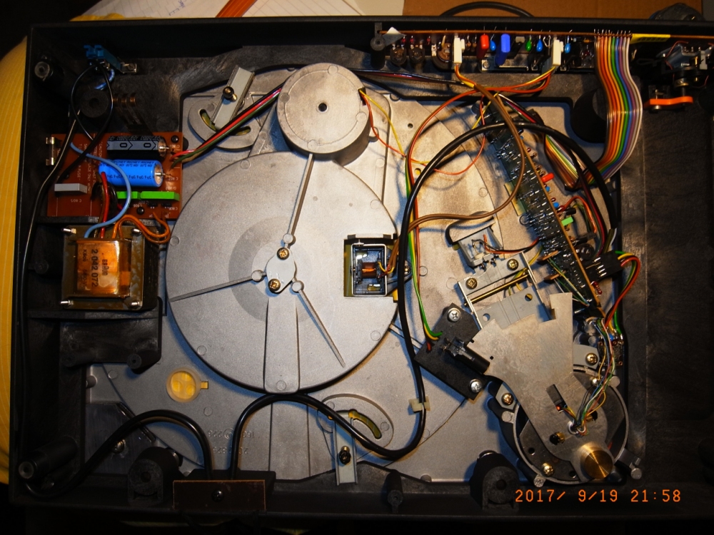

hallo gerhard,
neuster stand:
stromversorgung und hauptpatine sind verbunden. nach dem einschalten:
die stop LED leuchtet und unten drin das lämpchen der tonarmsteuerung
die sicherung hält ca. 10 sekunden. dann geht sie von dannen...
ich besorg mir erst mal ein paar sicherungen und klemme die nachfolgenden Platinen ab, und nach und nach wieder an.

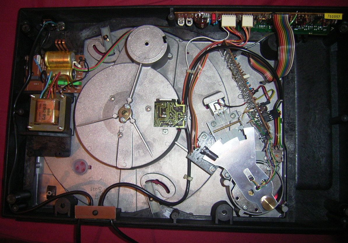

nachtrag:
hab defekte kondensatoren gesichtet- das macro hilft!

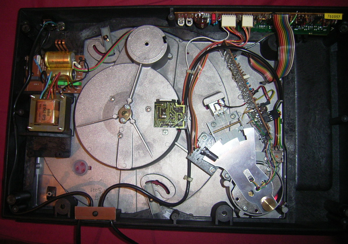

vergleichsbilder plattenspieler slim line:

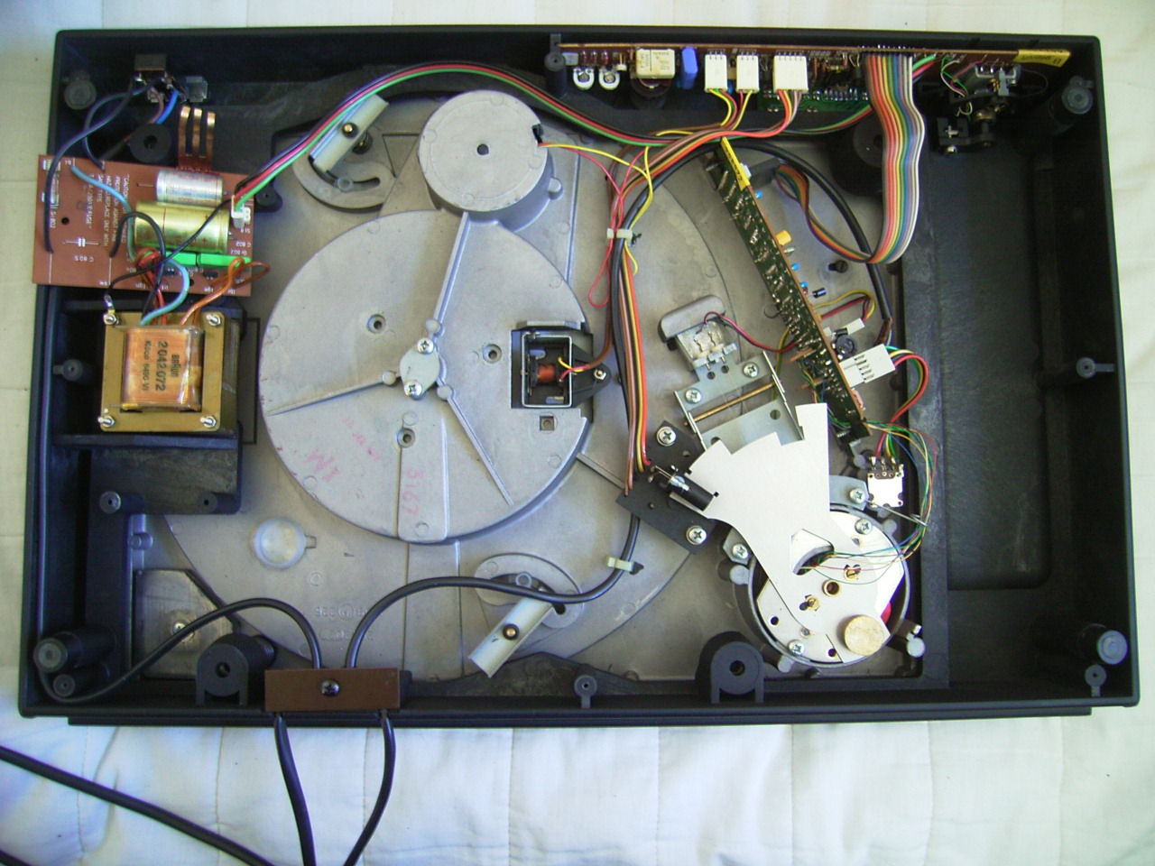

weiss jemand welche der tonarmsteuerungsplatinen bei den 550ern (ev. auch p701?) gleich sind?

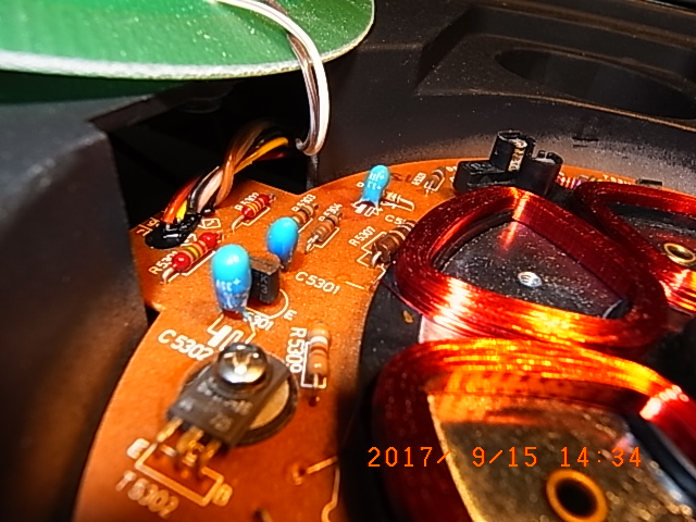

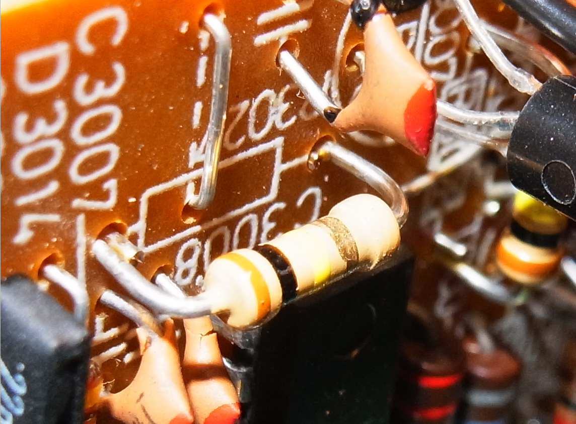

nachtrag:
neue sicherung - neues messen unter last ist möglich.
ausgangslage:
die sensorplatine wird bestromt, diode stop ist rot, diode 45 glimmt leicht - motor start im schnelllauf, sichtschrankenlampe leuchtet.
spannungen: 7,66V und 11,0V! statt 9,2V und 13,8V. vermutlich zu wenig?
wer ist schuld? die 4 kleinen kondensatorenauf der netzplatine oder die 2 grossen?
problem 2:
wenn ich die steuer-leiterplatte über das vielfarbige kabel anklemme geht nach 2-3 sekunden die sicherung durch...
problem 3:
den PDS in bonn hat sich leider ein anderer geschnappt

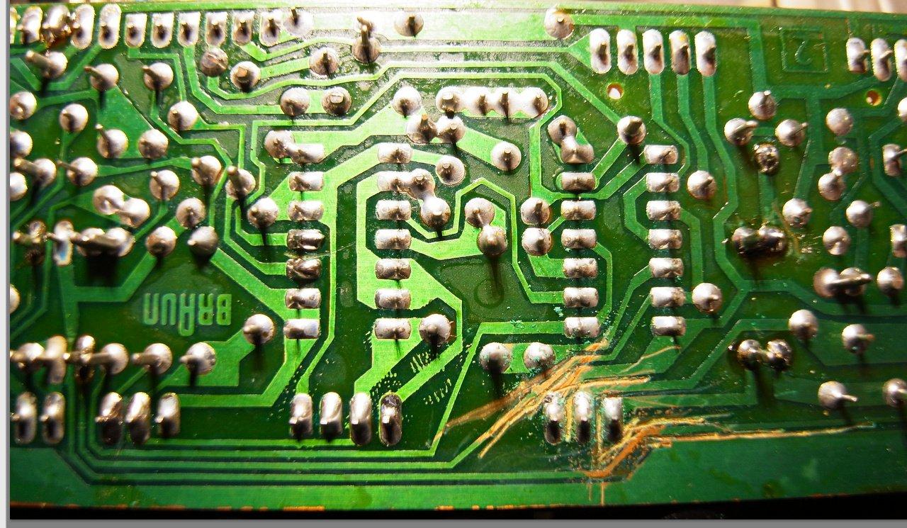

heinrich hat mich aufgeklärt:
die keramikkondensatoren sind beim einbau ruppig behandelt worden, die ausbrüche seien kein zeichen für einen defekt.
grüsse, werner

Hallo Werner,ich hab da noch einen PDS rumstehen,allerdings weiss ich nicht mehr, läufter oder läufter nich.Ich werde in den nächsten Tagen mal nachschaun und melde mich dann nochmal.

die steuerplatine die für die tonarmsteuerung zuständig ist scheint in allen PS 550, PS 550S, P 501, und PDS 550 die gleiche zu sein. vermutlich auch im P 701.
macht auch sinn da der funktionsumfang bei allen geräten gleich ist und nur die bedienelemente die auf der sensorplatine liegen sich unterscheiden.

meine kompetente Quelle aus Dortmund hat sich gemeldet, weil mitgelesen wurde! Der Fehlerbeschreibung nach, sollte es C5302 auf der Motorplatine sein!
Diese ist etwas tricky zu erreichen, man muß unter dem Plattenteller das runde Teil, welches die Achse trägt abnehmen. Das wird durch einen recht starken Magnet gehalten, also fest an der Achse ziehen, dann hat man es in der Hand und sieht die darunterliegende Platine. Ich habe es gerade mal probiert, mit etwas Kraft geht es gut runter und Fotos gemacht: Wenn man sich den Ausbau der Platine sparen will, die Lötpunkte sind wohl unten, kann es möglich sein, die Beinchen des Kondensators abzukneifen und den neuen an diese Drähtchen an löten.
hallo thomas,
danke für den tipp.
ich gebe die adresse am heinrich weiter. da können dann zwei auf augenhöhe
miteinander fachsimpeln.
in die tiefen des direktantriebs hab ich mich schon vorgeschraubt und die kandidaten herausgeschrieben.
alles ist flach montiert oder umgelegt damit der knappe raum unter der runden platine ausreicht
grüsse, werner
guten abend miteinander,
kurzfassung: heinrich hat alle tantals ersetzt - trotzden bleibt der fehler.
langversion:
der vorhergesagte C5302 auf der Motorplatine war der einzige defekte Kondensator.
den dazugehörigen transistor hat heinrich überprüft. war OK.
auch alle anderen tantal wurden auf allen drei platinen ersetzt, die waren aber OK.
gleiches bild:
wie zuvor: motor legt sofort los und lässt sich nicht stoppen.
neu ist dass die feinsicherung nicht mehr rausfliegt.
armsteuerung geht eingeschränkt, stoptaste reagiert nicht, aber leuchtet immer.
und keine 33- oder 45-LED leuchtet, auch nicht schwach wie zuvor.
die stromversorung hat nach wie vor deutlich niedrigere spannungen wie angegeben.
ein ersatzweisses einlöten der gleichrichter aus einem PS 550 brachte keine verbesserung,
die beiden elkos sind neu. (die alten waren übrigens noch OK)
wir sind mit unseren latein am ende.

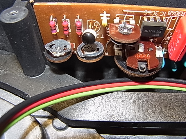

einen mechanischen mangel auf der senorplatine hab ich entdeckt:
ein poti ist zerbrochen und der schleifring schleift nicht, sondern hängt in der luft.
was der beeinflusst oder eben nicht mehr, muss ich noch rausbekommen. was tun? platine für platine implantieren und sehen was passiert?
oder zieht eine fehlerhafte platine die anderen ins Nirwana?
