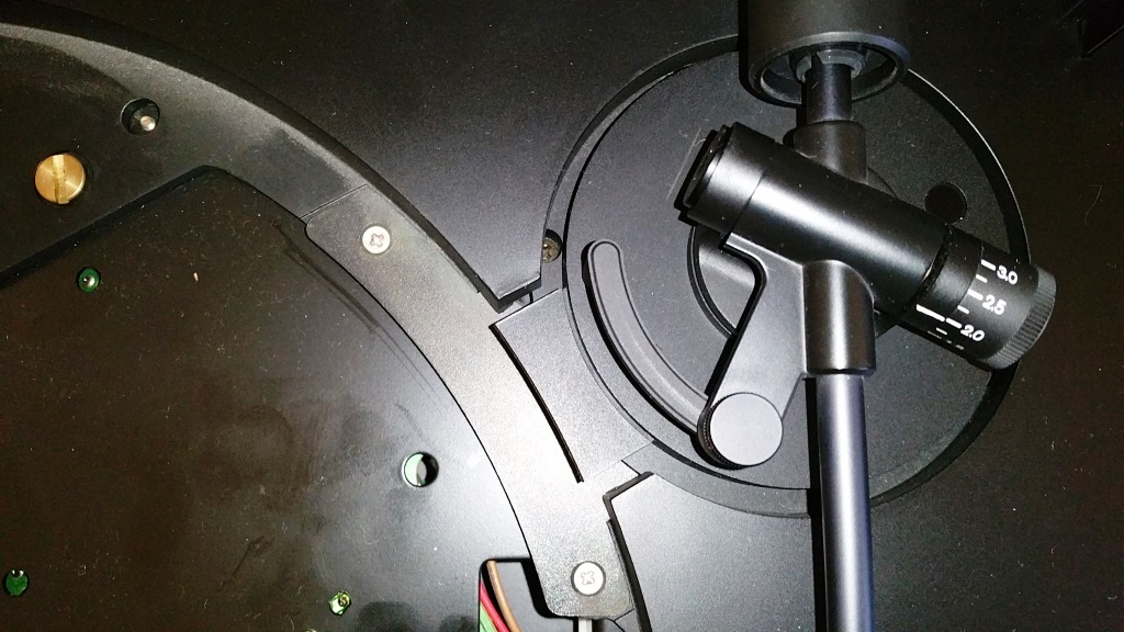

Hallo Gerhard, vielen Dank für Deine Antwort. Ich komme allerdings noch nicht klar. Ich hänge Dir mal ein Bild an. Ist dies von oben zugänglich? Es kippt nichts, wenn ich drücke. Oder muss man von unten öffnen?
Gruss,
Jörn
						Gruss,
Jörn
Re: P4 Aufsetzpunkt justieren
Hallo Jörn,der schwarze Punkt hinter der Auflagekraft Einstellung.Drück da mal seitlich drauf.
