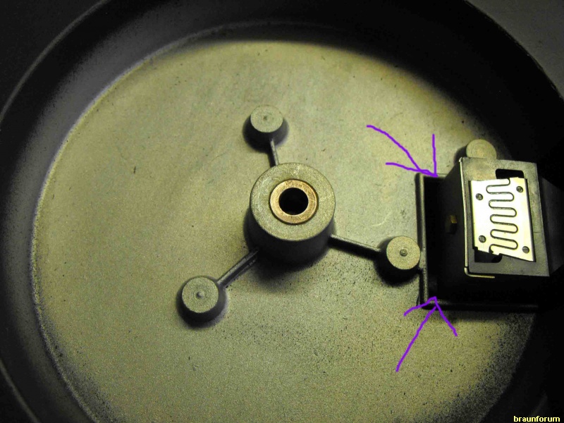

Hallo Wilfried,
das muss nichts Elektronisches sein. Der Tonarmlift wird über einen Draht betätigt, der sich bei Stromdurchfluss erwärmt und dadurch länger wird. Die Längung wird über eine Mechanik auf den Lift übertragen. Vorteil dieser Lösung ist, das der Tonarm sofort angehoben wird, wenn die Stromversorgung ausfällt. Die Mechanik ist einstellbar, da gibt es eine Schraube links unter dem Plattenteller. Wenn die einer verdreht hat, kann das auch dazu führen, das der Lift nicht mehr absenkt. Hier im Forum gibt es auch irgendwo eine Anleitung zum Einstellen. Der Draht ist ca ca 10 cm lang und doppelt, d.h. zwei Drähte in ca. 5 mm Abstand parallel.

Danke Thomas,
Der Gute steuert jetzt wieder den Lift, jedoch.lässt er sich nicht mehr einschalten.Wenn ich auf " Stop " drücke läüft der Motor kurz an. So ein Quatsch, nicht wahr. 33 er und 45 Lampe leuchten auch nícht mehr.
Habe schon die Platinen gewechselt. Ohne Erfolg.
Jetzt habe ich die Lust verloren.
Glücklicherweise habe ich noch genug andere Geräte.
Scheinbar bin ich zu blöd.Ich setze das Ganze hier ins Forum unter An-und Verkauf.
