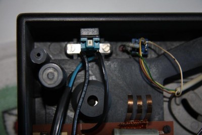

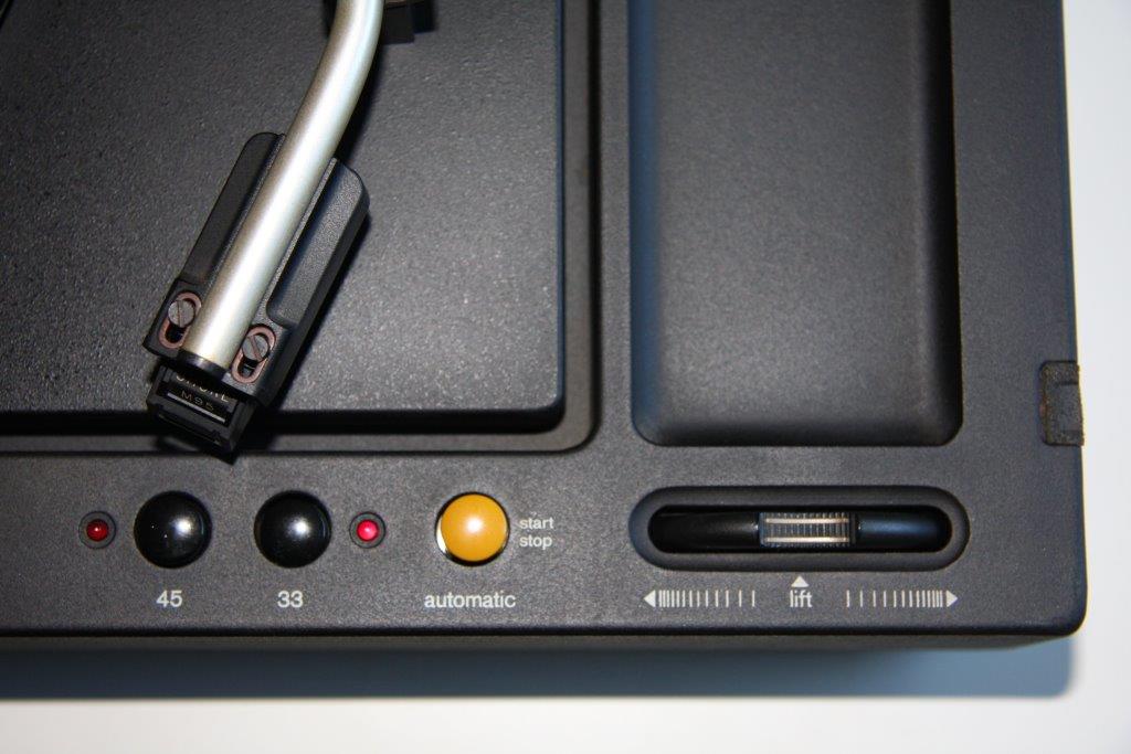

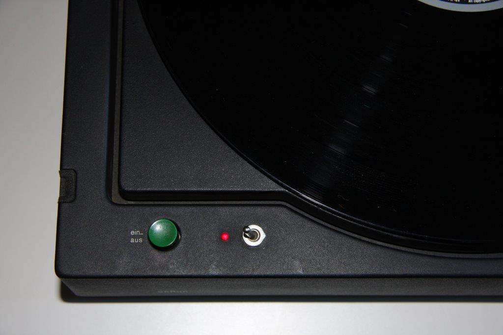

auf meiner letzten Vinylpirsch ist mir neben einem prächtig funktionierendem CEV510 und TGC 450, Riemenwechsel angesagt, ein PS 550 zugelaufen. Die Geräte wurden wohl als Einheit betrieben.
Der PS hat vom - leider verstorbenen - Vorbesitzer einen zusätzlichen Kippschalter erhalten, dessen Sinn sich mir auch nach Funktionsprüfung nicht erschließt. Er übernimmt die Stopfunktion, egal, ob ich ihn an oder ausschalte. Unsinnig aber für mich, weil die Start/Stoptaste, wie auch alles andere bestens funktioniert. Da ich nur mechanisch denken kann, bitte ich um elektronisches Mitdenken. Hier mal Fotos von außen und innen. Also, warum hat er das gemacht? Danke für eure Hilfe.

Hallo,ich könnte mir vorstellen,dass es Probleme mit der Lichtschranke gab.Dann lässt sich der Spieler nicht mehr in Betrieb nehmen.Mit dieser Massnahme könnte der Spieler evtl.auch bei Ausfall des Lämpchens benutzt werden.

Danke Gerhard,
es müsste also so sein, dass die Lichtschranke defekt war, Ersatz geschaffen wurde und nachträglich repariert. Oder das ganze als Prophylaxe, was selbst für einen passionierten Lötkolben unwahrscheinlich scheint. Verstehe ich das recht?

Hallo Frank,prophylaktisch unwahrscheinlich,allenfalls als Notbetriebsmöglichkeit vorstellbar,da der Bedienkomfort doch sehr eingeschränkt ist.

Hallo Frank
Auch ich habe vor Kurzem einen PS550 instand gesetzt. Was mir dabei auffiel: Im Automatik-Betrieb funktioniert die End-Abschaltung bisweilen nicht, die Nadel bleibt dann in der Einlauf-Rille stehen und der Plattenteller dreht weiter. Ist wohl eine Frage der genauen Einstellung der Lichtschranke. Weiter: Wenn ich manuell starte, also mit der Sensor-Fingermulde, startet der Plattenteller-Motor nicht. Ich muss zusätzlich die gelbe Start-Taste betätigen. Kann es sein, dass der Vorbesitzer deines Geräts die gleichen Probleme hatte und diese mit dem Einbau einer zusätzlichen Start / Stop Taste überbrücken wollte?
Mit freundlichem Gruss
Raymond

Danke Raymond. Mag sein. Ich kann es leider im wahrsten Sinne des Wortes nicht ermessen. So bleibt es ein Mysterium. Als bekennender Braunist ohne elektronischen Hintergrund werde ich ihn einfach ab und zu laufen lassen. Tut er ja bestens, allerdings ohne Sensortasten.

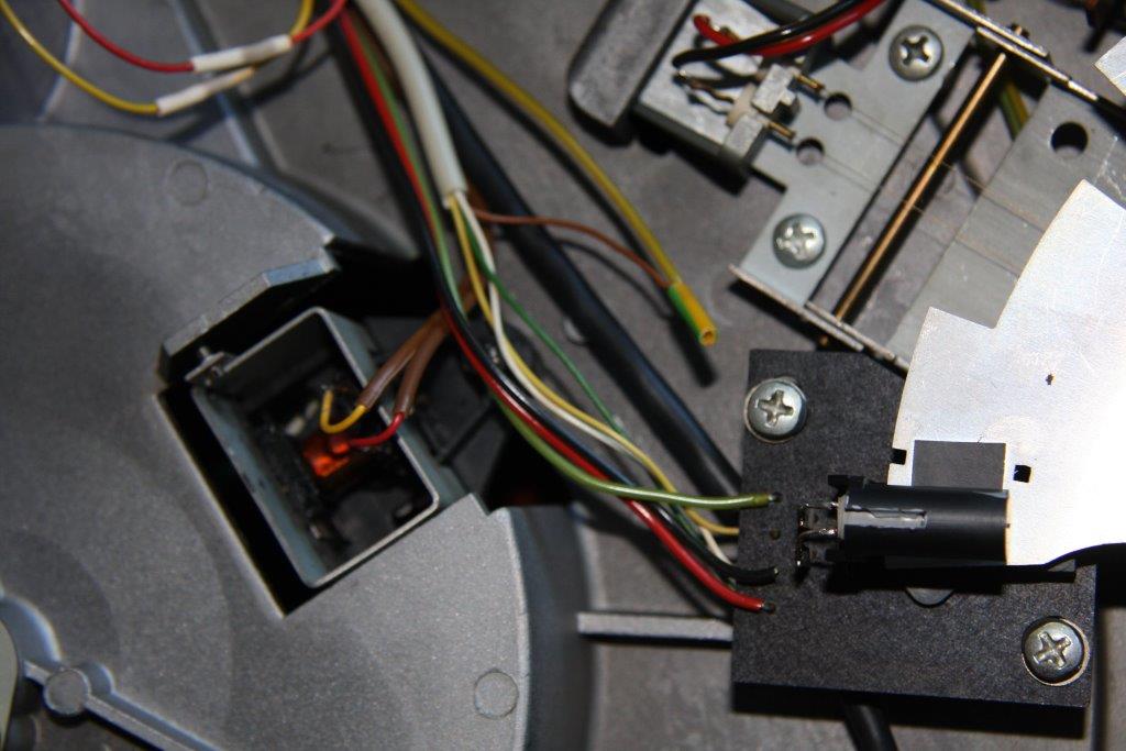

, weil ich seit letzer Woche einen-defekten-BRAUN PS 550 besitze.
Der Gute ist mir auf dem Flohmarkt in Frankfurt für ganz wenig Penuntze zugelaufen.
Ich erlaube mir, der "Einfachheit" halber, mein Post aus dem HIFI-FORUM zu verlinken. Das Birnchen unter dem Tonarm brennt nicht. Ist das evtl. der Grund dafür, daß der Spieler nicht.........spielt?
Danke für Eure Tipps
Gruß, der Robert
ich melde mich hier nach Dekaden der Abwesentheit

Hallo Robert,
ja, mit dem Birnchen wird eine Lichtschranke für Aufsetzpunkt und Endabschaltung versorgt. Daten und Infos zum Wechseln findest Du über die Suchfunktion hier im Forum.

Hallo Gerhard,
danke für die schnelle Antwort! Das Birnchen ist ja in den Träger/Lichtschranke eingeklebt (grauer Lack).
War das so von den BRAUN-Ings angedacht, daß man die ganze Lichtschranke wechseln soll? Schon Beutelschneiderei, oder?
Da liegt ja eine Gleichspannung (gemessen) von ~ 10Volt an. Welche Werte soll denn das Glühbirnchen haben.
