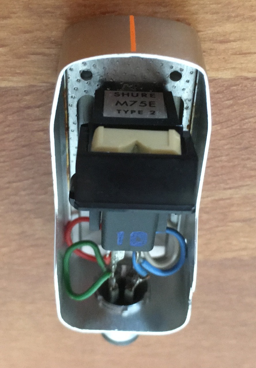

ich habe hier eine PS 500 Headshell, bei der das "Klämmerle", also das metallene Halteteil fehlt. Hat jemand sowas noch oder weiß wo man das bekommen könnte?
Außerdem interessiert mich, wie in Gottes Namen bei dieser Konstruktion das System (also nicht die Nadel) getauscht werden kann, ohne das Gehäuse zu zerstören. Ist die Montgeplatte eingeklebt oder gibt es da einen Trick?

hallo markus,
die grundplatte deines hs ist wohl von einem PS 1000 und vermutlich kein PS 500 hs, siehe die nachfolgenden berichte.

einen bügel für dein hs habe ich leider nicht. zu deiner frage der montage, die hs für PS 1000 sind nur für shure geeignet, da die montageplatte ein verrücken nicht zulässt. die montage beim PS 1000 ist durch einen breiten schraubendreher möglich. bei den PS 500 ist eine kunststoffbrücke eingeklebt, die das verscheiben der ta's zulässt.

Re: PS 500 Headshell geklammerter Metallbügel fehlt
Vielen Dank, das hilft schon mal weiter.
Gibt's von dem Haltebügel irgendwo eine Maßzeichung, dann könnte ich so einen selbst erstellen (lassen)? Das Teil scheint ja prinzipiell wie die Halteklammer von Kugelschreibern ein gebogenes Stückchen Metall zu sein…
