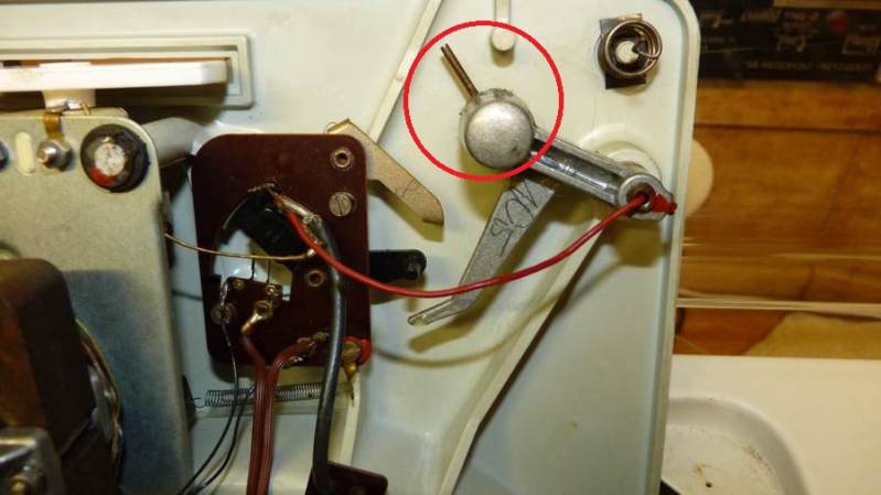

Derzeit repariere ich für eine alte Dame einen Schneewittchensarg SK4/2 das Radio selbst ist schon wieder ok aber der Plattenspieler macht einige Probleme.
Der Plattenspieler spielt Platten mit 78 und 33 ohne Probleme ab solange man den Tonarm langsam auf die Platte auflegt, bei einer 45er Platte schaltet das Gerät schon vor dem Auflegen des Tonarms auf die Platte ab.
Ich habe heraus gefunden das (siehe Foto) der Hacken der den Plattenspieler ein und aus schaltet sehr schwer zu bewegen ist.
Der Versuch mit einem Tropfen Öl die Sache gangbar zu machen schlug fehl.
Wer kann hier Rat geben was man machen kann das der Arm wieder leicht beweglich wird.

Hallo Hans,
herzlich willkommen bei uns
Mit dem PC3 kenne ich mich leider nur sehr begrenzt aus. Die Abschaltmimik scheint verharzt zu sein. Nähmaschinenöl bzw. herkömmliches Haushaltsöl hat keine Kriechwirkung. Besser wäre z.B. Caramba, das kommt nach einer Einwirkzeit auch an schwierige Stellen ran und schmiert ganz gut.

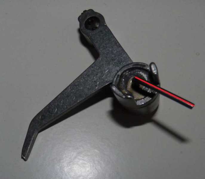

Hallo Norbert
Dachte schon es gäbe keine Antwort
aber was lange währt wird auch mal gut.
Ja ich habe mir mittlerweile selbst geholfen da bei dem gezeigten Teil mit schmieren nichts zu machen ist, weil das Teil verkapselt ist. Man aber auch keine Ersatzteile bekommt musste ich mir überlegen wie ich das Teil wieder gangbar mache. Ich hatte alles mögliche versucht, erwärmen im Backofen, im Ultraschallbad oder durch hin und her bewegen, aber alles half nicht, so wurde ich etwas brutal den kaputter konnte es ja nicht werden
so nahm ich die Bohrmaschine und bohrte zwei kleine Löcher in die Platte wo der Schalthebel heraus kommt. Was nun in dem Teil für ein schwarzes Zeug sitzt
mir ist als sei es Grafit oder so was, sah aus wie Kohlenstaub was raus kam. Dann gab ich einige Tropfen Ballistol in die Löcher und ließ alles einige Stunden einwirken.
Der Erfolg ist das ich alle Platten 33,45 und 78 abspielen kann ohne das der Spieler vorzeitig abschaltet.
Bin somit erst einmal zufrieden, ich hoffe die alte Dame auch
Hier noch ein Bild von dem Teil
Da gibt es nichts zum schmieren
