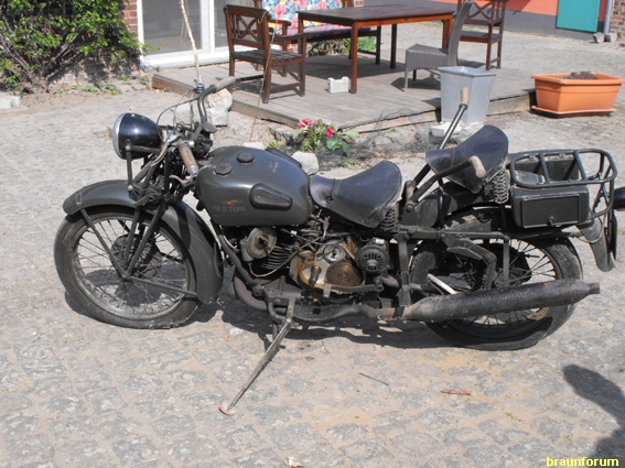

Hallo Andreas
sicher ist es ein tolles Gefühl, wenn dann wieder etwas funktioniert.Danke für die wohlwollenden Worte.
Ich habe ja noch etliche andere Leidenschaften. Z.B. alte Motorrräder. In den letzten 40 Jahren habe ich davon ca. 60 Stk.wieder zum Leben erweckt.
Die kommt als nächstes dran.
