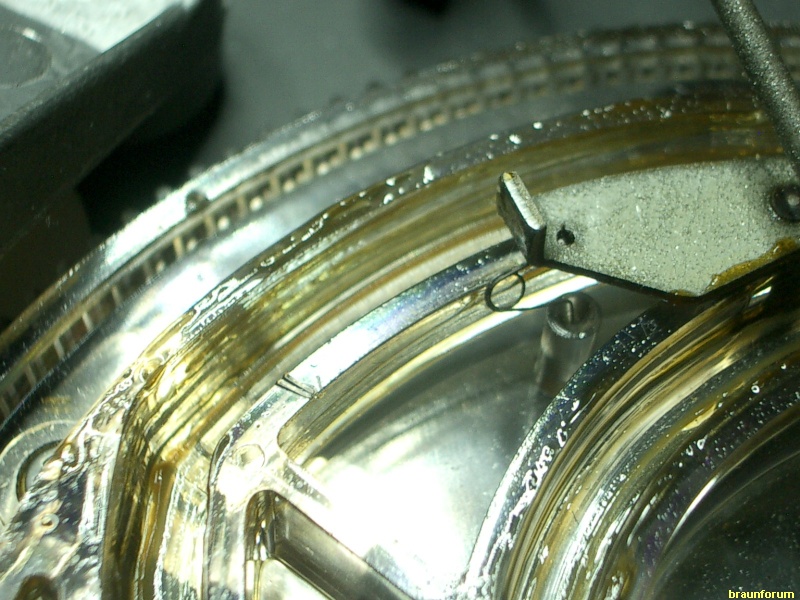

Moin moin,
ich habe mich jetzt endlich mal ran gemacht, den PS450 neu zu fetten.
Beim Abnehmen des Kurvenrades ist mir eine kleine Feder die unter dem Mitnehmer auf der "Kurvenseite" im Fett klebte. Kann mir jemand sagen, wo die herkommt/hingehört?
Ich habe die Mechanik des Plattenspielers zwar noch nicht ganz durchschaut, aber ne lose rumliegende/rumklebende Feder ist bestimmt nicht gut.
Die Feder sieht von der Form her so aus:

Moin moin,
wo die Feder hingehört konnte ich nicht herrausfinden, ob sie überhaupt aus dem PS450 stammt?
Nach Zerlegung und Schmierung ist mir dann auch aufgefallen, warum der Tonarm nicht richtig zurückfährt, das Problem war diese mal nicht hartes Fett, sondern Fett an der falschen Stelle.
Der Tonarm des PS450 wird durch einen Stift mit einer kleinen Silikonkappe nur kraftschlüssig von dem Arm im Plattenspielerantreib bewegt, der in das Kurvenrad greift. Auf der Fläche, die auf die Silikonkappe drückt war Fett, so das der Tonarm einfach durchgerutscht ist, nach reinigung beider Teile funktioniert der Plattenspieler wieder einwandfrei!

Jetzt ist mit bei der Überholung meines PS450 die kleine Feder aufgefallen, die Atlas vor gut einem Jahr gemeint hat. Auch bei mir lag sie im fett festgeklebt. An einem anderen PS450 habe ich dann die richtige Position gefunden. Die Feder ist etwas kleiner als die damals gezeigt und sitzt an dem Metallhebel, der am Kulissenrad befestigt ist.Atlas hat geschrieben:Moin moin,

Ich hoffe, man kann sie auf dem Foto erkennen:
