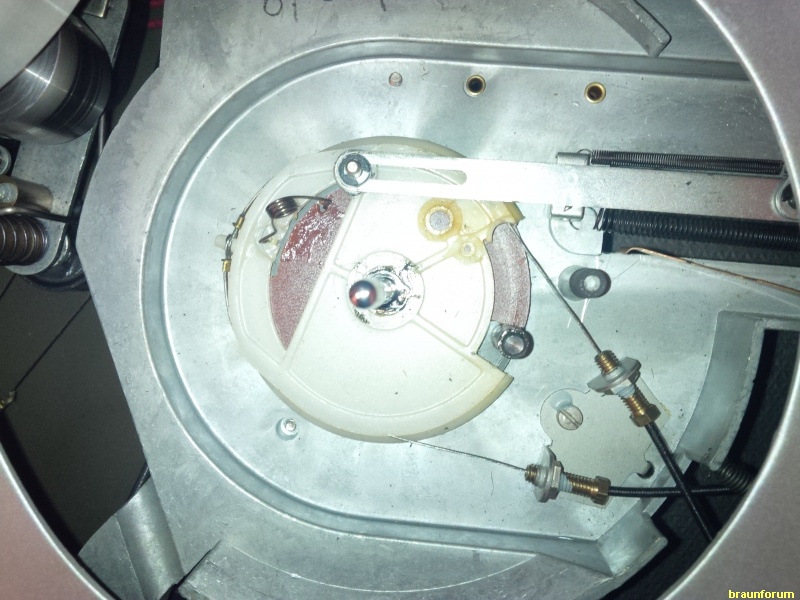

Abschaltung:
Es fehlt komplett die Abschaltung, d.h. die Plastik - Mimik unterhalb des Tellers, wohl eine anfällige Vorrichtung, wo bekomme ich sowas ggf. neu?

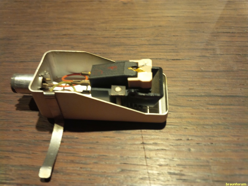

Fehlte. Ich beschafte also eine andere, die an den Anschluß passte, allerdings sieht diese deutlich flacher aus, evtl. von einem PS 400? Wie unterscheiden sich also die Geometrien? Ist dies verwendbar und falls nein, wie dennoch?
Tonabnehmer:
Mit der o. g. Headhell kam ein Shure 75 System. Ist das zu empfehlen? Was habt ihr an sonstigen Tips?

zur abschaltung:
eine abschaltung ist als ersatzteil nur aus einem schlachtgerät zu erhoffen, leider sind die kunststoffteile meist nur bedingt brauchbar.
hier eine mögliche reperaturanleitung:
http://www.braun-hifi-forum.de/viewtopi ... hlight=500
zum headshell:
die version die du beschreibst dürfte genauso brauchbar sein, ist zumeist nur eine einstellungsfrage, in der höhe ausgleichen durch eine slip mats, ansonsten sind die headshell annähern gleich oder bis du ein originales headshell für den PS 500 aufgetrieben hast, besorge dir doch im einschlägigen elektronik-fachhandel ein universal einsetzbares.

zum tonabnehmer:
welches shure 75 system ist es? habe für stereo davon 2 unterschiedliche nadeleinschübe. es gibt C, E, ED, G , MG usw. im wesentliche hängt es davon ab wie gut der diamant erhalten ist und um welchen schliff es sich handelt.

Hi Robert,
Norbert hat Dir schon ausfuehrlich Deine Fragen beantwortet. Nur noch eine Anmerkung zur Headshell. Der Nachteil der PS400 Headshell ist, dass es keine vor-zurueck Verstellmoeglichkeit fuer das Abtastsystem gibt, somit laesst sich der tangentiale Spurfehlerwinkel nicht optimal einstellen. Bei der originalen Headshell des PS500 gibt es diese Moeglichkeit.
nachdem alles wirklich einwandfrei beschrieben worden ist, möchte ich aus meiner Erfahrung etwas zum Headshell beisteuern, was für die Einstellungen und die damit einhergehende hochwertige Wiedergabe von Bedeutung ist.
Durch die vielseitigen "Spielereien" mit sehr vielen auf dem Markt befindlichen SME-Headshell`s im Laufe der Zeit und besonders bei meiner Quadroanlage habe ich bisher kein Headshell gefunden, das nach den Braunschen Vorgaben einstellbar war, da sich der Abstand Headshellkante zur Nadelspitze nicht richtig einstellen ließ.
Bei allen war der Abstand zu lang und der TA ließ sich nicht weiter in Richtung Tonarmlager verschieben. Auch mechanisch waren die Anschlussdrähte dann viel zu nahe am Metallkorpus.
Da ich mein Sahnestück in Originalverpackung noch nicht mit meinem neuen AT 20 SLa bestückt habe, sende ich einige Bilder mit, aus denen man die vorgeschriebenen Einstellungen leicht vornehmen kann. Ich denke die Bilder sprechen für sich. In einer mir vorliegenden Beschreibung gab Braun den Abstand Headshellkante bis Nadelspitze mit 39 mm an. Dieses stimmt auch exakt mit der Skizze auf den Bildern überein.
Voraussetzung ist natürlich der originale Tonarm. Bastler haben es auch fertig bekommen, ein Fremdprodukt zu verpflanzen.
Dann wünsche ich noch viel Spaß bei der exakten Justage für einen brillianten Hörgenuß.
Bebi (Bernd)

hallo alle zusammen!
es ist toll, dass es nach fast 40 jahren immer noch ovp-ware gibt.
als ergänzung zu meiner nicht ganz vollständigen beschreibung mit dem headshell meine erfahrungen.
zum meinem ps 400 headshell, dass ich am ps500 und psq 500 verwende ist anzumerken, dass ich darauf einen goldring kombitonabnehmer für mono und 78er eingebaut habe. durch den geringeren überstand des randbleches ist die umschaltung vorne ohne ausschnitt im headshell verwendbar und der wendetonkopf kann von mono auf 78 umgestellt werden.
alle anderen tonabnehmer für meine braun ps 500 und psq 500 sind für braun in ps 500 headshell eingebaut und eingestellt. derzeit verwende ich 4 stereo und 5 quadro-tonabnehmer bei meinem ps 500 und psq 500.
die quadro-tonabnehmer sind AT12, 14, 15, 20 und JVC 4MD für braun psq 500.
der AT 20SLa ist etwar 2mm länger, der JVC 4MD 20x etwar 1mm, daher habe ich für meine technics quadro-plattenspieler eigene AT und JVC tonabnehmer auf technics headshell. der ortofon 2m black den ich eigentlich auf meinen technics-plattenspieler verwende ist auf 39mm mit einem kurzen 32,5mm standard-headshell einstellbar. erspart mir den dauernden umbau wenn ich einmal den unterschied hören will. obwohl der ortofon 2m nur bis 31000hz abnehmen sollte steht er bei den cd-4 platten dem AT und JVC aus meiner sicht in nichts nach.
entweder nehmen die systeme durch lagerung an qualitat ab oder der ortofon kann mehr als die kenndaten aussagen.
zum vergleich der JVC den ich verwende ist neu-ware derzeit ca. 60h von mir bespielt.
zurück zum thema headshell:
meine shure systeme sind alle wie der AT mit ca. 10mm von der verschraubung bis zur nadelspitze, das ps 400 headshell hat somit aus meiner sicht den geforderten abstand von 39mm, zumindest bei messung mit einfachem werkzeug und ist für eine stereowiedergabe ok.
das die quadro-tohnabnehmer mehr präzision beim einbau in die headshell erfordern ist sicher richtig und kann ich aus eigener erfahrung bebi nur zustimmen.
für die verwendung von kurzen abständen gibt es DJ-headshell oder holz-headshell welche angepasst werden können. die holz-headshell sind in der regel leider sehr teuer.

Sehr stark, daß es hier so geballte Informationen gibt und vielen Dank!
Also ich entnehme, daß das (vermutliche) PS400 - Teil verwendbar ist.
Prima.
Die 39mm werden vom Auflageflansch zur Nadelspitze gemessen. Richtig?
Unklar ist mir noch, ob die Höhe passt oder man unterlegen muß. Wie ermittle ich das? Oder: Gibt es eine Massskizze der PS500 Headshell, sodaß ich das selbst vergleichen kann?

hallo robert.!
es ist nicht nur eine frage des verwendeten headshell sonder auch der hohe des tonabnamesystems.
übliche einstellung wenn keine beschreibung vorhanden ist:
tonabnehmer mit heatshell auf tonarm montieren as und gegengewicht ausbalanzieren bis der tonarm in schwebe parallel zum plattenteller ist, danach tonarmgewicht gemäß empfohlener auflagedruck einstellen und das as nachstellen.
fertig ist die einstellung
es darf laut PS500 beschreibung zwischen ansatz headshell und nadelspitze auch 39,5cm sein.

PS 500, headshell
Bonsoir Norbert,
das mit dem Abstand headshell / Nadelspitze etc. ----- 39,5 cm ------ nimmst Du doch eventuell zurück, oder?
Gruss Carlos
Gruss Carlos
- Beiträge: 2262
Hi,
Der abgebildete Tonkopftraeger ist vom PS400. Die passende Ersatznadel fuer das Shure M75MG ist die N75G Typ 2 (konisch) oder, wenn Du elliptisch bevorzugst, N75ED Typ 2. Aus meiner Sicht wuerde ich Dir allerdings ein moderneres System, wie das Shure M97xe, empfehlen. Dieses System ist relative preiwert, passt gut zum PS500 und ist klanglich dem M75MG ueberlegen.
Fuer die M75 Serie gibt es auch Ersatznadeln von JICO SAS, Pfanstiehl usw.
Mit einem neuen Abschaltmechanismus kann ich Dir nicht dienen. Mache aber nicht den Fehler und kaufe einen vom PS400, der sieht fast gleich aus, passt aber nicht.
39,5cm
hallo carlos!
dimensionsfehler mit cm ist mm gemeint:
wirklich währe ein monster in cm
aber lieber ein bild:
mfg.
aus dem sonnigen österreich
norbert

Update:
Tja, irgendwie scheint es keine PS 500 Headshells zu geben.
Inzwischen habe ich 4 stk. der PS 420 Headshells hier, sie passen ganz gut und es stimmt, die Nichteinstellbarkeit des Überhangs führt zu leichten Problemen.
Zumal die Headshells recht kurz sind und sich somit Aftermarket schlecht anbietet.
So schlecht scheinen sie mir garnicht zu sein, allerdings muß man schaun, daß man die Passung des SME anschlusses in die Blechschale nachsetzt.
Nundenn.
Da hat mir kürzlich ein Forumskontakt aus dem AAA (sic!) ein sehr gut erhaltenes AKG P35 zukommen lassen.
Es scheint geometrisch in der Kombi ziemlich gut zu passen und macht mich grad glücklich.
Jetzt steht noch ein Ortofon M20super an, bin schon gespannt, muß aber noch etwas anfertigen um das geometrisch passend zu bekommen...
Nundenn.
