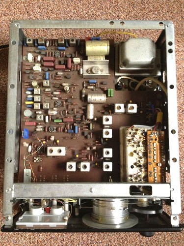

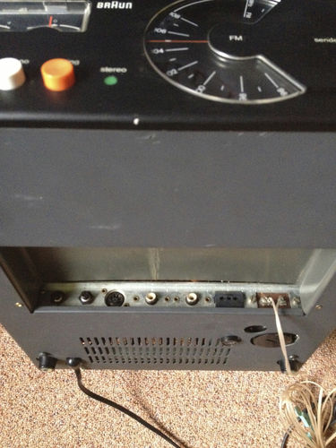

Da ich seinerzeit bei der Versteigerung dieses Versuchsmodells mitgeboten hatte, sind zumindest noch einige Fotos übrig geblieben, die ich mir damals gesichert hatte. Sigi war allerdings dazu bereit, mehr für das gute Stück zu bezahlen als ich, weshalb er auch den Zuschlag erhielt. Ein Trost bleibt; es ist in gute Hände gekommen.
Hier noch ein paar Fotos:
Ansicht von vorne:
Ansicht von unten:
Innenansicht:
Gerade noch gerettet. Viele Grüße

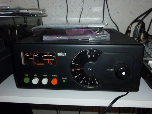

#25 Beitrag von Paparierer » 16.05.2022, 17:20
auf der diesjährigen Börse wieder gezeigt:
