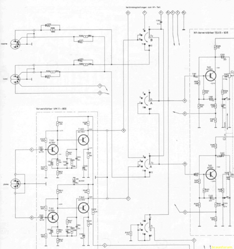

seit einiger Zeit betreibe ich einen TS45. Angeschlossene habe ich einen Plattenspieler PCS5.
Nun zu meinem Problem:

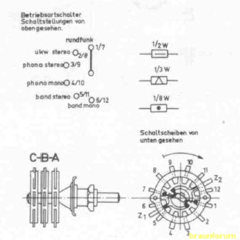

Wenn ich den Wahlschalter auf PHONO-MONO stelle, bekomme ich STEREO-Wiedergabe. Habe aber keinen Kabeltausch am Wahlschalter feststellen können. :shock:
Auch ist der Klang etwas "abgedämpft", soll heißen, dass ich die Lautstärke bis zu einem Drittel aufdrehen muss, um vernüftig zu hören.
Auch Klingen die Höhen und Bässe nicht so "voll"
Bei meinem angeschlossenem TG60 habe ich das Problem überhaupt nicht feststellen können.Satte Lautstärke im unteren Bereich, GUTE HÖHEN und BÄSSE.
Jetzt meine Frage:
Kann es sein, dass der Vorverstärker vom PHONO-Eingang ein Problem hat(defekte ELKOS, Transistoren)?
Sämtliche ELKOS im NF-Vorverstärker sowie in der ENDSTUFE und Netzteil wurden erneuert, nur eben nicht im PHONO-Vorverstärker.

in der Schalterstellung "Phono mono" sind die Ausgaenge des Phonoverstaerkers ueber die Schalterebenen Bz2-10, Az1-4 und Az2-10 kurzgeschlossen, also monaurale Wiedergabe. Entweder falsche Verdrahtung oder ein defekter Schaltkontakt.
Die Stellung des Lautstaerkereglers ist abhaengig von der Ausgangsspannung des verwendeten Phonocartridges im PCS5, kann aber auch zusaetzlich mit defekten Elkos im Phonoverstaerker (-entzerrer) zusammenhaengen. Das gleiche gilt fuer den Frequenzgang.
