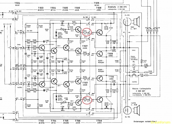

Es schien soweit alles ok zu sein, ales ich aber den Verstärker zum test in Betrieb nahm sind die beiden Widerstände R 621 und r 721 ( das sind die beiden 1,5 Ohm - Widerstände ds rechten und linken Kanals, die zur basis der Endstufentransistoren führen ) durchgebrannt.
Woren mag es liegen. Liegt es an der Einstellung der beiden Trimmer-Potis ? Wie stell ich die ein ?

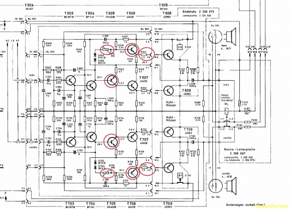

Ich hab nach dem ersten Test nochmal alle Teile nachgemessen und hab nun ein genaueres Bild. Alle Beuteile, die unten rot umkreist sind, sind bei dem Test zerstört worden:

Bei mir sieht's fast genauso aus, der Trimmer R615 und der BFY 41 durchgebrannt, dann hatte ich es wieder, Signal ging bis zu den Treibern T607. Bin ratlos, da ich auch alles durchgeprüft und zT. ersetzt habe. Irgendwie ist das Ding nicht so mein Ding!
Zum Teil ist der Schaltplan wie im CSV 510 also er entspricht auf jeden Fall nicht genau dem des 500?????
Wer hat noch ne Idee?

der Schaltplan des 510 ist nicht identisch mit dem des CSV500. Die Endstufen Leiterplatte ist ganz anders.

Stimmt, aber auch ich habe 2N3055 und die Spule/Widerstand nach dem Koppelelko!
