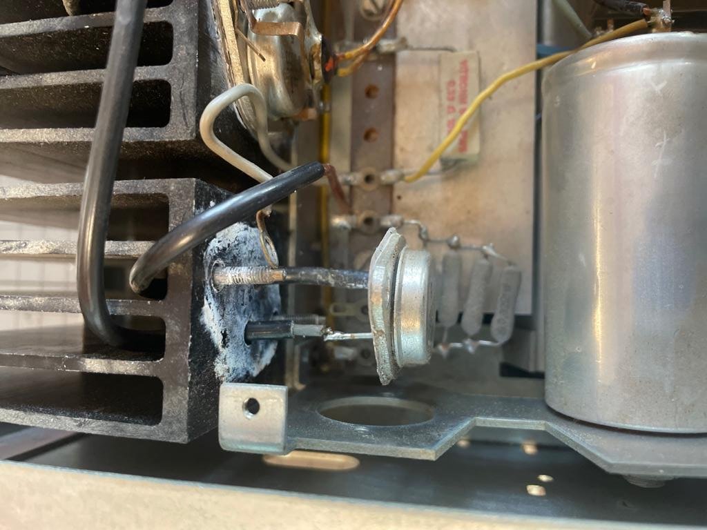

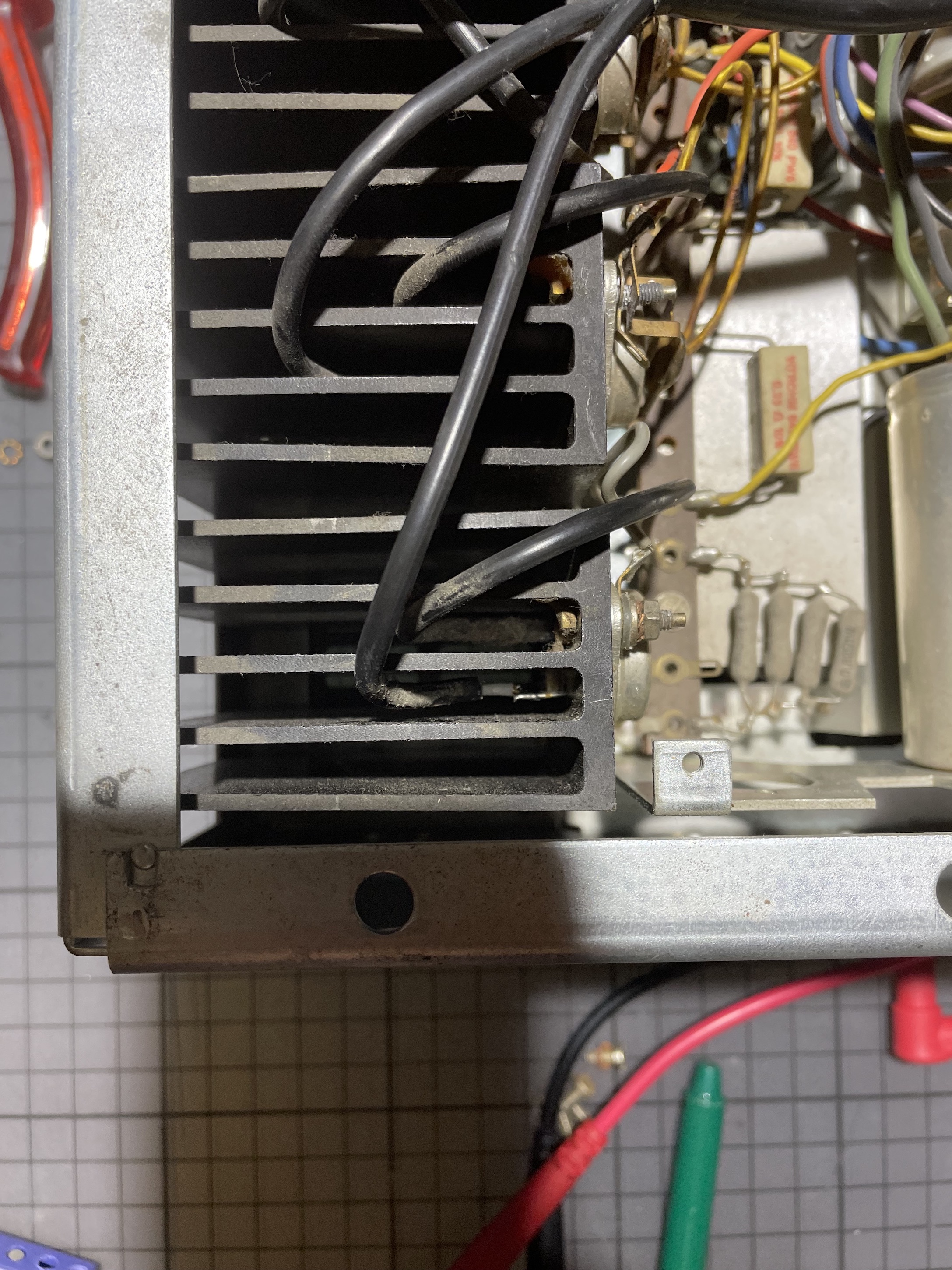

ich möchte bei meinem CSV 500 die Endstufentransistoren (2N 3055) ausbauen und frage mich, wie ich an die Anschlüsse der Kabel in den Kühlrippen herankommen soll.
(um sie abzulöten). Zumindest mein Lötkolben kommt nicht bis an die Verbindungen ran.
Vielleicht übersehe ich gerade was ganz wesentliches.
Hat jemand einen Tipp für mich?

Transistoren losschrauben und nach vorne herausziehen, bis man an die Lötstifte/Kabel kommt.

Hallo Raimund,
vielen Dank für Deine Hilfe.
Die Lösung ist manchmal recht einfach.
Ist meine erste Endstufenreparatur.
Michael
