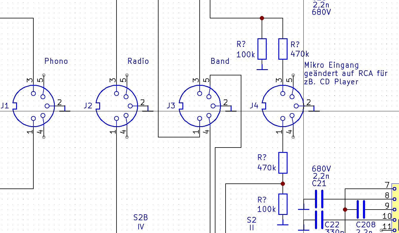

Ich habe mir jetzt die Mühe gemacht und ein neues Schaltbild gezeichent, mit all den Ideen zur Verbesserung der Schaltung.
Vieles habe ich aus Frihu seinem Bericht entnommen, aber auch viele unbekannte Autoren sind eingeflossen.
Wer noch Ideen hat, was man noch verbessern kann, gerne schreiben :-)
Braun CSV13 Modifiziert Schaltbild.pdf.zip
Braun CVS13 überarbeitet
(462.26 KiB) 516-mal heruntergeladen
Fragen die bei mir im Moment noch offen sind:
1. Noch nicht geändert, die Anpassung der DIN Eingänge auf RCA.
Eine Möglichkeit, nur den Micro Eingang auf RCA Niveau umbauen, als Eingang für zB. CD. Radio und Band so belassen.
2. Umbau der Heizung auf Gleichspannung für Röhre 5 bis 10 (Endstufe), sinnvoll oder nicht ?
3. Immer noch die Frage wo bekommt man axiale MKP Kondensatoren her ?, habe bisher nur welche bei Mouser gefunden.
gruß klaus

Hallo Gereon und zbyszek,
Danke für die Links, aber die esoterischen Kondensatoren sind mir doch zu teuer :roll:
Ich werde dann wohl bei Mouser bestellen, da ich dort alle Werte in einer Bestellung bekomme, denn sonst werden die Versandkosten ja zu hoch, wenn ich bei vielen Verkäufern einkaufe. Ich möchte nämlich alle Kondensatoren austauschen.
*Kleines Update, habe die MKP nun doch alle bei einem Ebay Händler ( webtradecompany ) gefunden. Für den Fall das ein anderer User auch sucht. :D
Die Werte für die Phonostufe habe ich von Frihu übernommen. Da Du ja anscheinend die Stufe berechnet hast, und auch so benutzt, habe ich das Schaltbild entsprechend angepasst. Vielen Dank dafür.
Ich habe jetzt doch die Loudness Funktion am Lautstärkeregler entfernt, ich denke das vereinfacht auch das Handling, wenn man diese nicht nutzen möchte.
Hast Du mal ausgerechnet oder gemessen wie hoch die Verstärkung der Röhrenstufe mit der R1b ist ? Also im original Schaltbild.
Ich möchte nicht alle Din Eingänge anheben, also mit höheren Pegel fahren, sondern nur einen. Daher wäre die Verstärkung von der R1b, die ja jetzt wegfällt interessant, und ob es ausreicht nur den Spannungsteiler zu entfernen. Da der RF Eingang ca.1/8 und der Band Eingang 1/20 entspricht.
(464.82 KiB) 513-mal heruntergeladen
gruß klaus

#12 Beitrag von charly-braun » 29.10.2021, 11:06
Hallo zbyszek,
wau ! Da hast Du Dir viel Mühe gemacht. Danke das Du das mit uns hier teilst. :thumb:
Deine Berechnungen sind überzeugend und ich werde das für meinen Verstärker übernehmen.
Du schreibst V Rö1b ca 25. Der Eingangsteiler ist 1 zu 21,37 (470k+22k/22k). Braun gibt die Empfindlichkeit mit 200mV für Pa=12W an.
200mV/21,37*25 = 234mV. Daher hast Du recht man kann die Widerstände einfach weg lassen bzw. überbrücken.
Da ich einen Eingang für den CD Player haben möchte, der ja RCA hat mit mal angenommen 1,2Veff. Bestücke ich den ansonsten nutzlosen Mirko Eingang mit 470k und 100k. Das sollte dann wohl passen und der Verstärker wird nicht übersteuert.
gruß klaus
