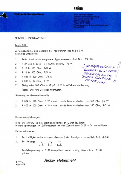

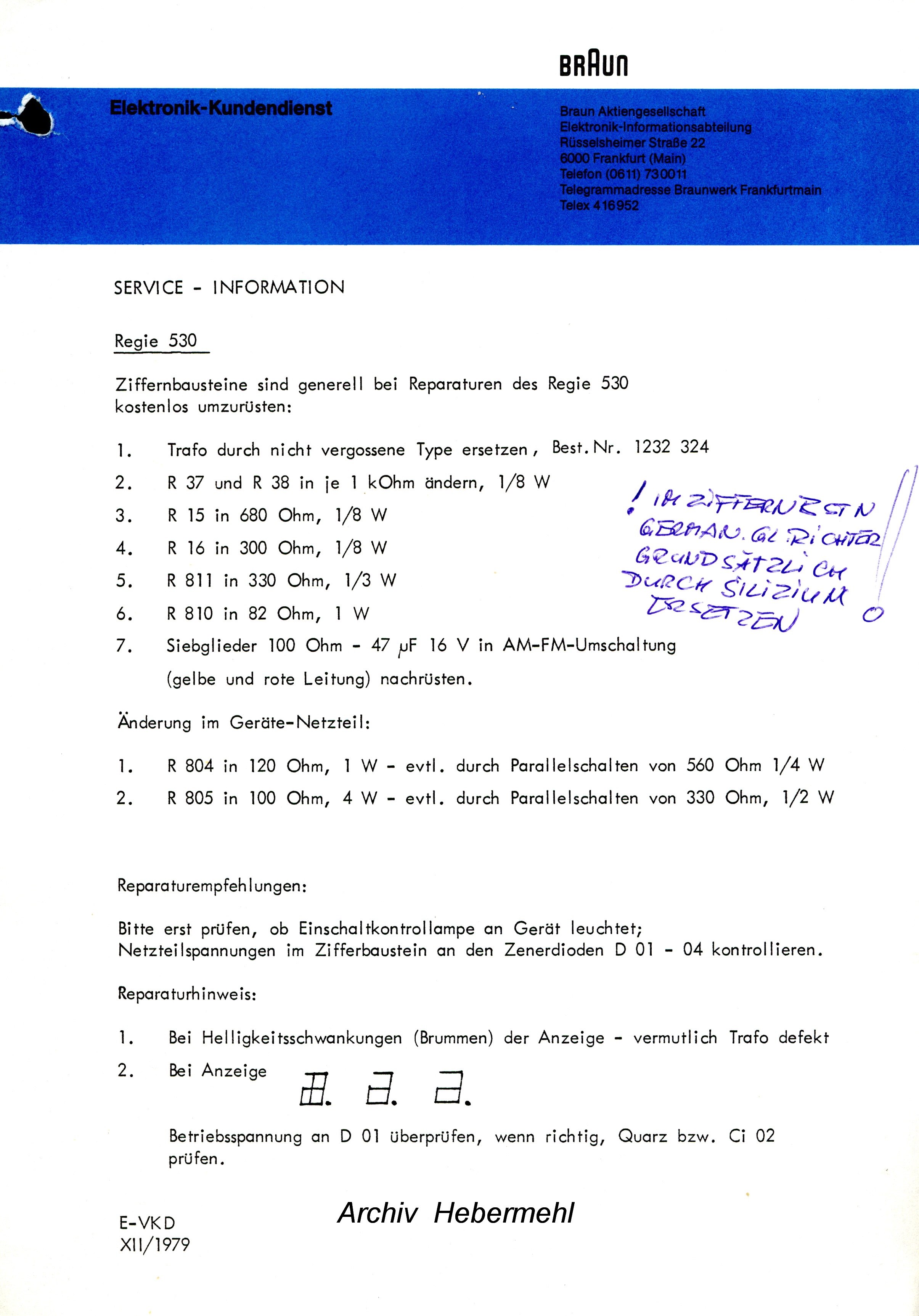

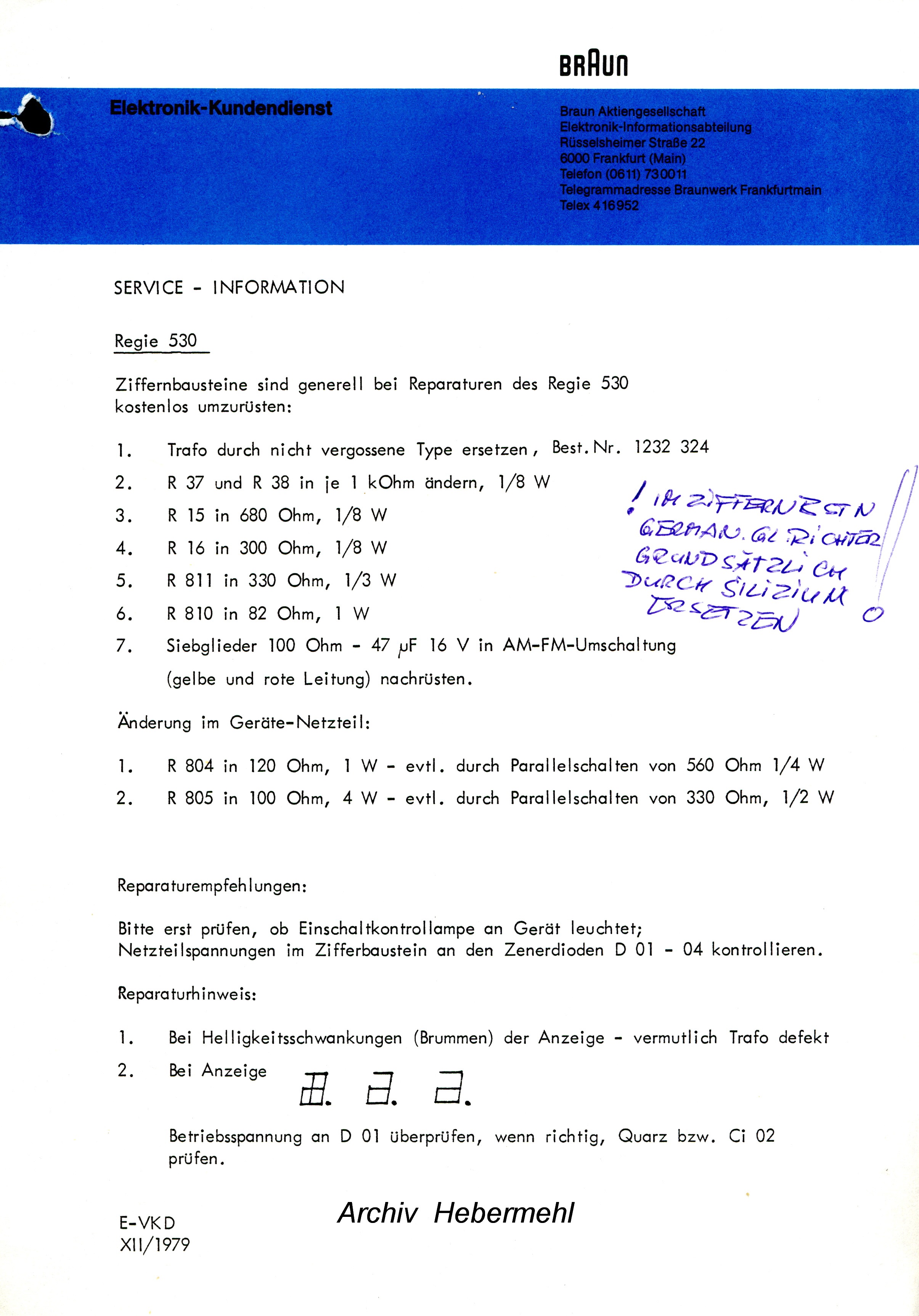

#8 Beitrag von Rainer Hebermehl » 22.05.2021, 11:45
Vielleicht könnt ihr mit dieser Serviceinfo etwas anfangen / vergleichen.

#9 Beitrag von Thomas aus F. » 22.05.2021, 17:51
herzlichen Dank, werde es mal versuchen!!
