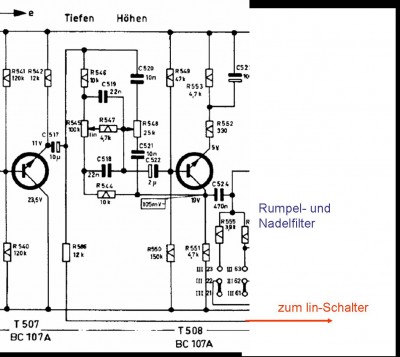

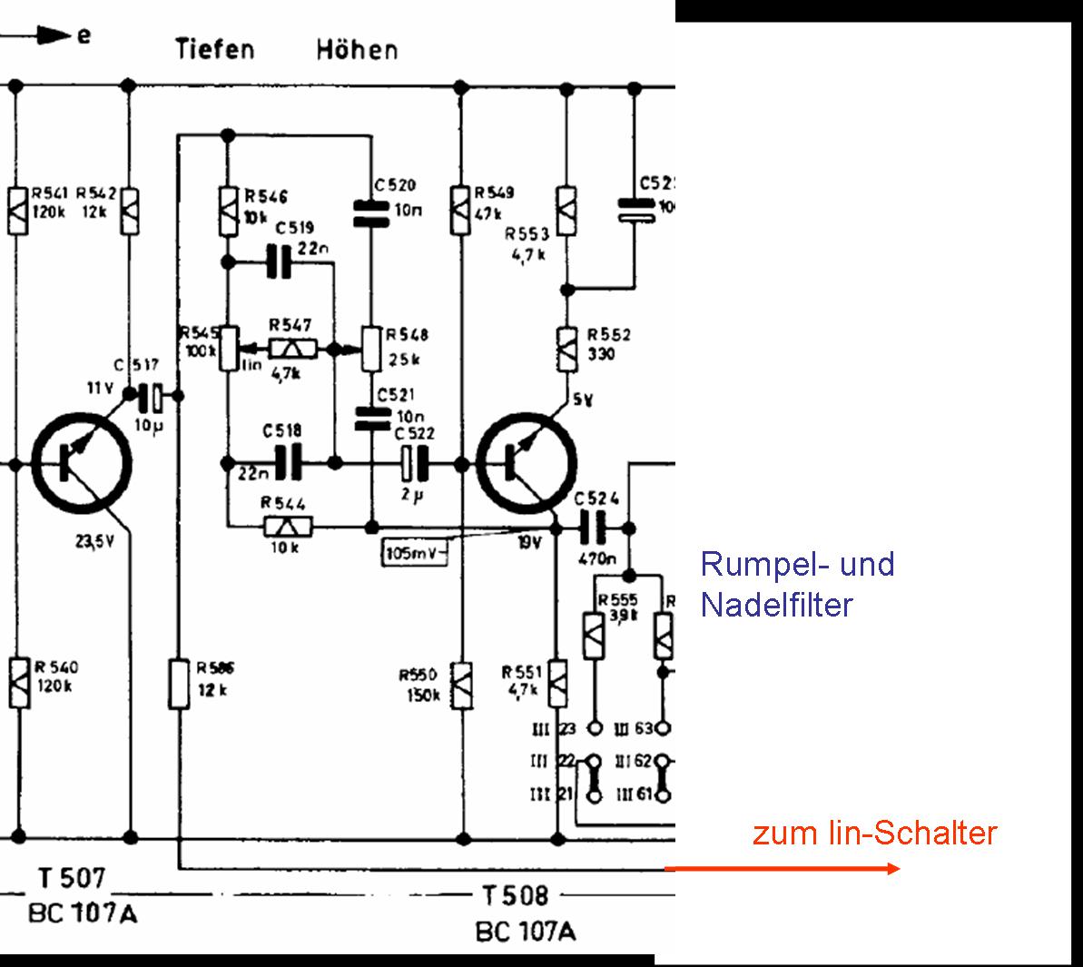

#2 Beitrag von wickerge » 26.02.2017, 20:50
ich habe mir den Schaltplan angeschaut. Das Problem muss zwischen T507 und T508 liegen -> siehe Schaltplanausschnitt.
Beiträge: 1262
Re: CSV 1000 Problem mit Klangregelung
#3 Beitrag von wickerge » 26.02.2017, 21:10
Fehler gefunden. Wie ich zu meiner Schande gestehen muss, habe ich ihn selbst eingebaut. Beim Wechsel einer der 10 uF-Elkos habe ich - auch weil der Lötpunkt schlecht zugänglich halb unter einem der Potis liegt - eine Lötbrücke gezogen. Die betroffene Leiterbahn war zwar an der Stelle mit Lötlack überzogen, ist aber trotzdem durchgegangen. Also beim nächsten Mal besser aufpassen!
