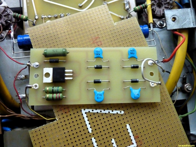

#37 Beitrag von v/d/b » 26.01.2014, 12:07
mal wieder ein Fortschrittsbericht:
Ich habe gestern die Ersatzschaltung für den Selengleichrichter probeweise aufgebaut. Auch das klappt grundsätzlich.
Allerdings kann der Aufbau nicht so bleiben, wie sie ist. Der MOSFET bedarf unbedingt einer Kühlung.
Nach jetziger Planung wird die Schaltung wohl eine Alu Grundplatte bekommen, der MOSFET unter die Platine wandern und dort mit einem Wärmeleitpad auf die Grundplatte geklebt.
Außerdem wird das Layout noch leicht geändert um einen Serienwiderstand mit größerer Belastbarkeit unterzubringen. Auch das Rastermaß der Cs, mit denen die Dioden überbrückt sind, wird dann berücksichtigt.

besten Dank für Deinen Bericht zur Ersatzschaltung des Selengleichrichters. Deine praktischen Hinweise zur notwendigen Kühlung des MOSFETs und der Dimensionierung des Serienwiderstandes R3 (dessen Belastbarkeit Du uns sicherlich noch verraten wirst) sind ein wertvoller Beitrag zu diesem Thema. Der eifrige Nachbauer kann Deine Erfahrungen nun von vornherein mit berücksichtigen. Hast Du ansonsten die gleichen Typen und Werte wie in der Schaltung von Horst Stumkat eingesetzt?
#39 Beitrag von v/d/b » 27.01.2014, 14:53
Hallo Heinrich,
natürlich werde ich die Werte der Schaltung veröffentlichen.
Das habe ich mit Herrn Stumkat auch schon besprochen.
Allerdings möchte ich damit warten, bis alles in trockenen Tüchern ist und ich einen längeren Test mit dem endgültigen Aufbau durchgeführt habe.
Die Anpassung der Schaltung an andere Typen von Selengleichrichtern ist übrigens nicht so trivial, wie es vielleicht zunächts erscheinen mag.
Herr Stumkat hat dankenswerterweise mit Hilfe von MathCad die Schaltung so angepasst, dass die Kennlinie des B350/C250 möglichst genau nachgebildet wird.
