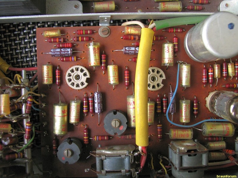

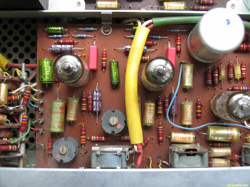

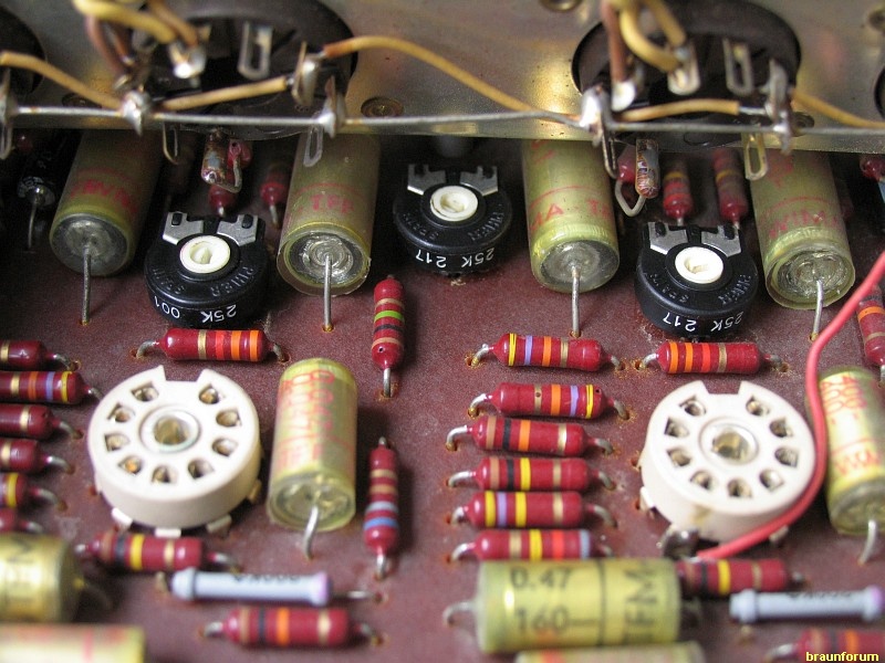

vielen Dank für deine ausführliche Erläuterung. Heute war wieder Löttag, und so habe ich erst mal die ollen Trimmpotis für die Röhren-Arbeitspunkte gegen NOS aus meinem Kellerlager getauscht:
Um nicht von ganz Null anfangen zu müssen, habe ich die neuen Potis ungefähr auf die Messwerte der alten eingestellt. Scheint auch genau zu passen, denn die Leistungsaufnahme hat sich nicht geändert.
Die Symmetrie habe ich dann noch mal neu und so sorgfältig wie möglich eingestellt. Unter 20mV zu kommen, ist aber fast unmöglich, da bräuchte man Spindeltrimmer dazu. Da mein empfindliches Digitalmultimeter mich beim Einstellen fast wahnsinnig gemacht hat, habe ich zu meiner "Bunten Kuh", einem alten Zeigerinstrument aus der DDR, gegriffen. Immerhin bin ich deutlich unter 50mV gekommen. Das ist aber extrem fummelig einzustellen.
Dem Gesamt-Ruhestrom widme ich mich ein anderes Mal, denn die NOS-DDR-Endstufenröhren machen ein kleines Problem: Obwohl alle aus der gleichen Produktionsreihe stammen, brennen die Heizfäden unterschiedlich hell. Insbesondere beim Einschalten unterscheiden sie sich dergestalt, dass 2 Röhren kurzzeitig kriminell hell werden, die anderen beiden gar nicht. Nach dem Aufheizen glühen die Heizfäden der ersten Röhren immer noch ein wenig heller als die der anderen beiden. Ein Austausch gegeneinander hat gezeigt, dass es tatsächlich an den Röhren selber liegt. Ich denke, es ist am besten, wenn ich versuche, noch 4 Exemplare dieser Produktionsreihe zu bekommen und diese dann auf Gleichheit selektiere. Sie sind ja nicht teuer.
Zweite Maßnahme war der Umbau auf RIAA. Vorher:
Nachher:
Unschön ist der stehende und vom Rastermaß nicht passende 100nF-Kondensator. Ich hatte ja axiale aus dem Kellerlager geholt, aber leider zu spät festgestellt, dass sie nur 63V Spannungsfestigkeit aufweisen, dass ist für die Anode viel zu wenig. Glücklicherweise hatte ich noch die WIMAs, das soll aber nicht so bleiben.
Die 47nF-Kondensatoren hätte ich umsetzen und weiter verwenden können - aber sie hatten deutlich Kapazität verloren und lagen nur noch bei etwa 40nF! Die anderen Kondensatoren und auch alle Widerstände lagen aber im gesunden Bereich. Gut, da war auch nicht die Anodenspannung drauf. Ob Folienkondensatoren verschleißen? Ich finde den Kapazitätsverlust schon ungewöhnlich.
Klanglich sind es keine Welten zwischen CCIR und RIAA. Nach dem Umbau hat der Grundton zugelegt, die etwas überscharfen Höhen sind verschwunden. Das Klangbild bleibt aber schön und ist keineswegs muffig geworden, wie ich zunächst befürchtet hatte. Vielmehr bleibt eine kleine Tendenz zur Hochtonlastigkeit, was daran liegen könnte, dass ich für C103 und C203 nur 15nF zur Verfügung hatte statt 18nF. Bei Gelegenheit schalte ich vielleicht 3,3 nF parallel dazu. Die grünen ERO-NOS-Kondensatoren aus meinem Kellerlager habe ich natürlich vor dem Einbau geprüft, sie sind alle in Ordnung.

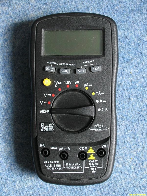

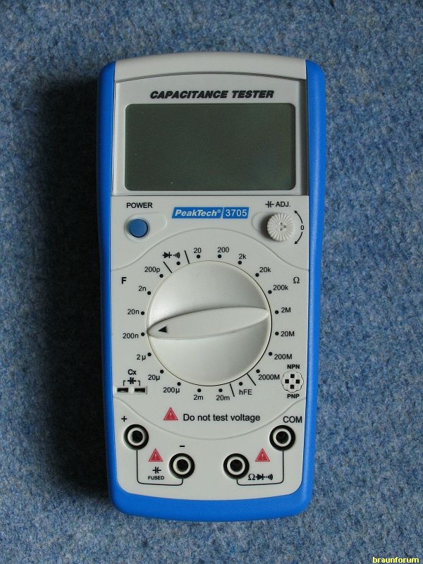

Hallo Thomas, "wer misst, misst Mist" 8) . Wenn du Zweifel hast, ob der abweichende Wert an deinem Messgerät liegt, kannst du ganz einfach ein neues Bauteil zum Vergleich messen, am besten eins mit geringer Fertigungstoleranz. Ich habe meinem billigen Peaktech Kapazitätstester zunächst auch nicht getraut, aber eine Vergleichsmessung hat gezeigt, dass es exakt genug misst.
Hier das billige Kapazitätsmessgerät Peaktech 3705, das sich schon mehr als bewährt hat, auch bei Elkos in Lautsprecher-Frequenzweichen:

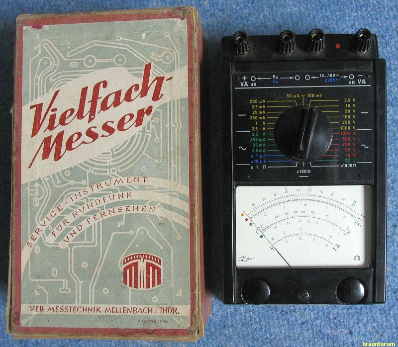

Für allgemeine Messungen tut es mein Digital-Multimeter von Aldi:
Manchmal greife ich aber lieber zur "bunten Kuh", einem nostalgischen Messgerät aus der DDR, das immer noch ziemlich genau misst und gut funktioniert. Bei Justagearbeiten ist ein Zeiger oftmals intuitiver abzulesen als eine Digitalanzeige.
Zuletzt geändert von Sanug am 10.05.2013, 10:37, insgesamt 2-mal geändert.

bei den Widerständen, die bei mir ja ebenfalls teilweise deutliche Abweichungen zu den Sollwerten hatten, habe ich seinerzeit zusätzlich zu meinem Multimeter eine Messbrücke von H&B zu Rate gezogen. Mit gleichem Ergebnis.
Bei den Kondensatoren habe ich mir Vergleichsmessungen dann gespart, weil da schon der Entschluss zur Generalsanierung gefallen war.
Dennoch quälte mich bis heute die Ungewissheit :lol:
Dein Vorschlag ist aber ein guter Anlass mein Messgerät mal mit einigen neuen Kondensatoren zu prüfen.
Sanug
Beiträge: 40
Registriert: 11.04.2013, 20:42
#43 Beitrag von Sanug » 10.05.2013, 10:41
bei den Widerständen habe ich gestern die Gelegenheit genutzt, mit den 1% Metallfilmern mal das Aldi-Multimeter zu prüfen. Es stimmt exakt. Billig muss bei Messgeräten nicht ungenau bedeuten.
Ungenau werden Messgeräte meistens durch Überlastung. Spannungsmessungen bei gewähltem Widerstands-Messbereich beispielsweise. Oder Fremdspannung auf dem Kapazitätsmessgerät, nicht umsonst ist da ein Warnhinweis drauf.

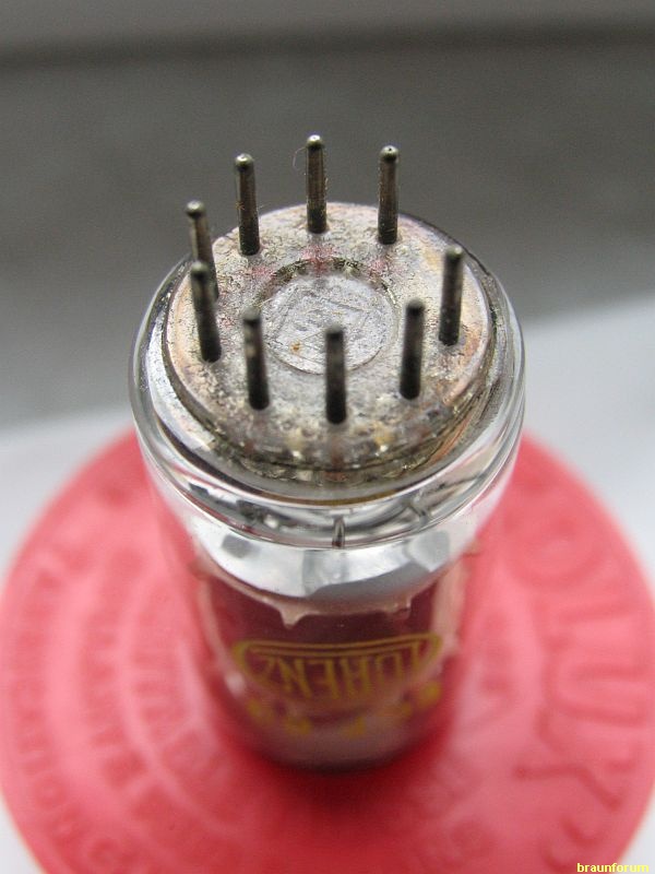

ich habe jetzt 2 NOS ECF80 hier (Original Telefunken mit Raute, leider aus sichtbar zwei verschiedenen Produktionen, dafür aber nicht zu teuer) und bin mir unsicher wegen der Erstinbetriebnahme.
henry2 hat geschrieben:Bevor Du NOS-Röhren in Betrieb nimmst, die schon einige Jahrzehnte Lagerung hinter sich haben, wäre es von Vorteil, wenn Du sie erst mal einige Stunden lang mit ihrer normalen Heizspannung heizt (ohne Anoden- und Schirmgitterspannung anzulegen). Dadurch regeneriert sich die Bariumoxidschicht und es entsteht wieder eine bessere Gleichmäßigkeit dieser Schicht auf der Kathodenoberfläche. Das mindert die Änderung der Betriebseigenschaften der Röhre während des Gebrauchs, insbesondere in den ersten 20-30h nach Inbetriebnahme und wirkt sich außerdem positiv auf das Alterungsverhalten der Röhre aus.
Im Gegensatz dazu steht die Regel, dass man Röhren nie über einen längeren Zeitraum ohne Anodenspannung betreiben sollte. Ich habe dazu folgendes gelesen:
Aber was passiert beim Heizen ohne Anodenspannung? Wenn man Röhren mit einer Katode, die mit einem Erdalkalioxid beschichtet ist (das ist bei allen "modernen" Röhren der Fall), sehr lange ohne Anodenspannung und damit ohne Anoden- bzw. Katodenstrom betreibt, bildet sich kurz unter der Oberfläche der Katode langsam eine sogenannte Zwischenschicht, die die Emission dauerhaft verringert. Dieser Effekt tritt aber nur dann auf, wenn bei eingeschalteter Heizung sehr lange keine Anodenspannung anliegt. Die Aussage, man solle Röhren nie ohne Anodenspannung betreiben, ist daher falsch. Richtig ist allerdings, daß man sie nicht unnötig lange ohne Anodenspannung betreiben sollte.
Quelle: Röhrenirrtümer
Wenn ich beide Aussagen kombiniere, denke ich, dass ich sie ruhig mal vorheizen kann, nur eben nicht zu lange. Wie siehst du das?
Ciao, Chris

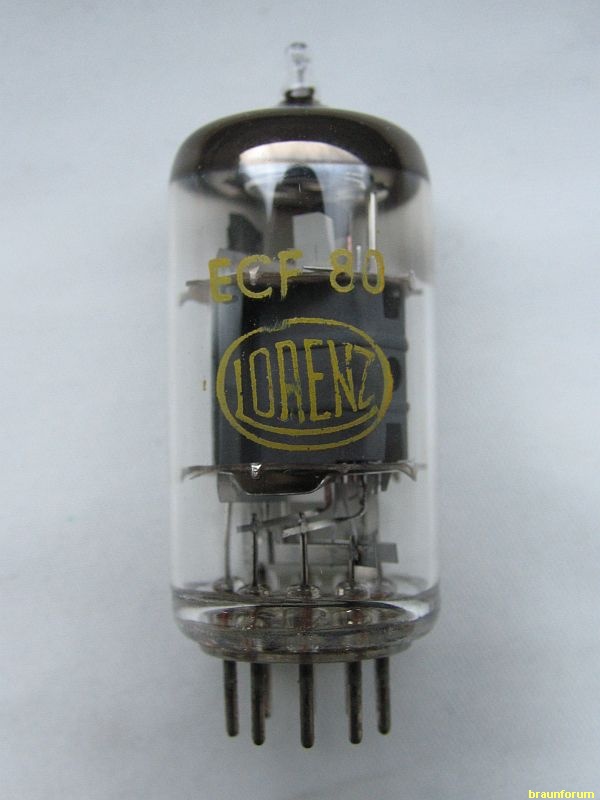

Nun etwas ausführlicher zu meiner heutigen Einkaufs- und Reparaturaktion. Heute war ich in einem kleinen, aber gut sortierten Elektronikladen - dem letzten, den es in Köln noch gibt. Eigentlich wollte ich axiale Folienkondensatoren haben, aber die gab es nicht. Dafür habe ich 2 ECF80 NOS von Lorenz erstanden. Zu Hause gab es dann dann beim Auspacken der ersten Röhre eine nette Überraschung:
Das mit Lorenz gestempelte Röhrchen wurde im alten deutschen Telefunken-Werk hergestellt, was man an der Raute im Boden sieht :shock:
Ernüchterung beim Auspacken der zweiten Röhre. Die stammt aus einer anderen Fabrik, hat auch keinen gelben, sondern einen weißen Lorenz-Stempel und ist ohne Raute im Boden. Also bin ich zu dem Laden noch mal hin. Eine weitere Lorenz hatten die nicht, dafür aber eine noch in Folie eingeschweißte original Telefunken. Umtausch kein Problem! So habe ich jetzt für zusammen 20 Euro zwei echte NOS Telefunken-Treiberröhren bekommen. Kleiner Wermutstropfen: Auch die stammen offensichtlich nicht aus der gleichen Produktionsreihe, sie unterscheiden sich sogar sichtbar, was ihr Innenleben betrifft.
Beide habe ich mal für eine Stunde an einer Spannungsquelle mit 6V geheizt, bevor ich sie eingebaut habe. Beim Einschalten des Verstärkers gab es erst mal einen Schreck: Nur Brummen aus dem linken Kanal! Ursache war aber nur ein schlechter Kontakt des Röhrensockels, beide Röhren funktionieren einwandfrei, ohne Mikrofonie, und sie klingen auch gut und gleich.
Seit die neuen Treiberröhren drin sind, läuft der Aufheizvorgang übrigens absolut geräuschfrei. Vorher gab es immer ein Zwitschern und Zirpen beim Aufheizen.

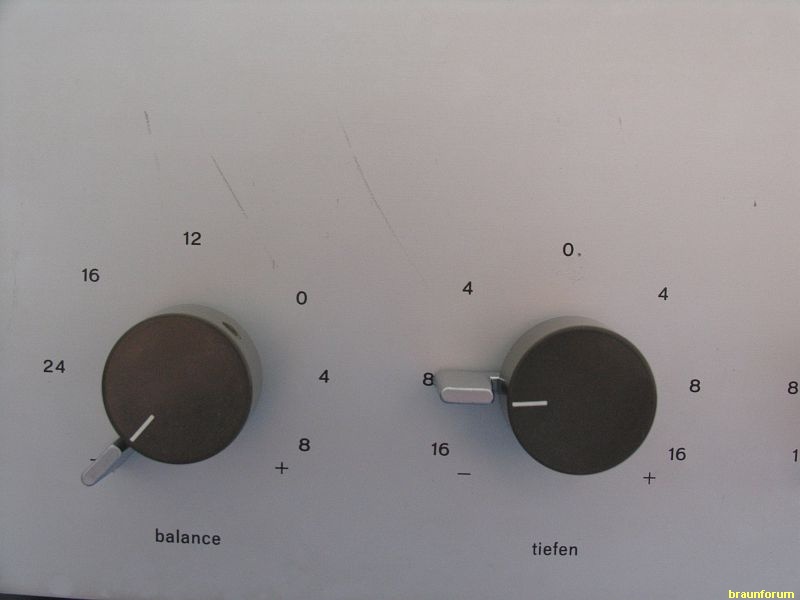

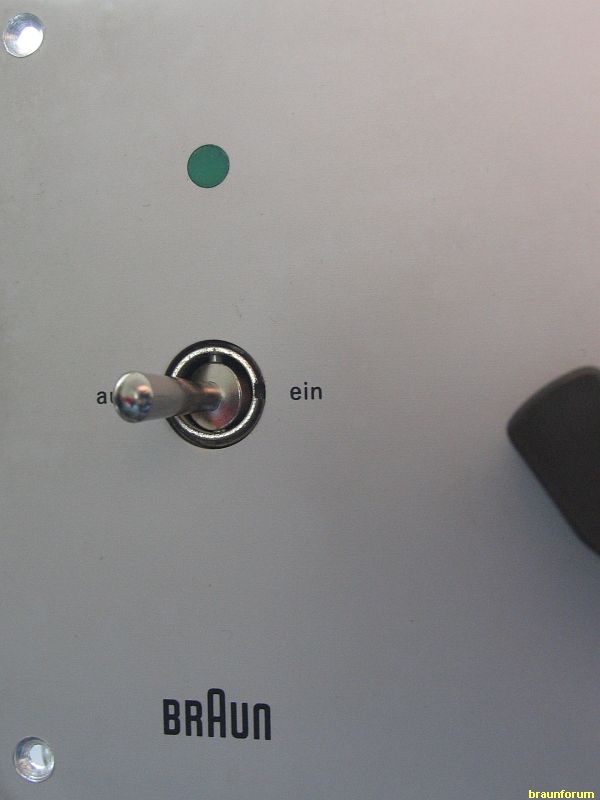

Neben vier neuen identischen Gehäusefüßen (einer war gebrochen) habe ich in dem Elektronikladen noch einen Netzschalter für schmale 2,50 Euro erstanden. Der hat zwar eine andere Bauform, passt aber und sieht von außen nicht so anders aus, dass es sofort auffällt. Der Original-Schalter war leider nicht zu bekommen, per E-Mail habe ich die Nachricht erhalten, dass keine mehr da sind. Falls ich doch mal einen Originalschalter bekommen kann, würde ich den aus Authentizitätsgründen natürlich einbauen.
Ein warnendes Wort aus eigener schlechter Erfahrung zum Umgang mit der empfindlichen Aluminium-Frontplatte: Man muss höllisch aufpassen, sie nicht zu verkratzen! Beim Ab- und Anschrauben der Knöpfe reicht die leichteste Berührung der Platte mit einem Schraubendreher, um fiese Spuren zu hinterlassen. Ich habe nicht genügend aufgepasst, glücklicherweise sieht es auf dem Foto schlimmer aus als wenn man auf das Gerät sieht.
Die metallischen Drehknopf-Unterteile der Stereoregler stellen ebenfalls eine Gefahr für die Platte dar. Diese sollten beim Montieren nicht bis zum Anschlag hereingeschoben werden, sondern nur so weit, dass die Oberkante des unteren Potiachsenteils mit der Oberkante des metallischen Drehknopfteils fluchtet, ansonsten kann der Knopf auf der Platte schaben. Richtig gefährlich wird es, wenn man Knöpfe und Frontplatte drauflässt und dann das Gehäuse öffnet: Die lose Platte schlackert jetzt frei herum und die Knöpfe vermacken die Front! Besser immer erst die Knöpfe abnehmen, dann die Frontplatte lösen und entfernen und erst dann den Gehäusedeckel abnehmen!
Wenn man schon zu faul ist, die Knöpfe zu demontieren (weil man nur eben schnell ans Innere ran muss), sollte man mindestens die Stereo-Regler auf 9 Uhr oder 3 Uhr (also waagerecht) stellen, denn dann ist die Gefahr für die Platte am geringsten. Stehen die Regler dagegen in Mittelstellung, reicht ein minimales Verkanten der Frontplatte und schon hat man eine schöne Kitsche unter dem Drehknopf voll im oberen Sichtbereich produziert!
Ciao, Chris

#48 Beitrag von wickerge » 10.05.2013, 22:01
Hallo Chris,
auf dem Foto sieht man nicht, wie tief die Kratzer sind. Wenn sie nur leicht sind, kannst Du versuchen, sie mit einem weichen Radiergummi wegzuradieren. Die eloxierte Oberfläche hat viel kleine Poren und das Radiergummi holt alle Anreibungen gut heraus.
Sanug
Beiträge: 40
#49 Beitrag von Sanug » 10.05.2013, 22:03
Hallo Gerhard,
vielen Dank für den Tipp, das klingt gut! Da muss man nur aufpassen, dass man von der Beschriftung weg bleibt. Wäre sehr blöd, die mit wegzuradieren.
EDIT: Das mit dem Radiergummi hat super funktioniert, Tausend Dank! Ich denke, dass die Spuren auf der Frontplatte keine echten Kratzer waren, sondern Metallabrieb von der Schraubendreherspitze.
Ich habe Müslischalen aus Porzellan, da drin gibt es auch immer vermeintliche Kratzspuren durch den Löffel, aber die lassen sich mit Autopolitur perfekt entfernen. Die Spur sitzt nämlich auf der Glasur und ist nur Metallabrieb, der sich entfernen lässt!
Auf die Idee, es mit einem Radiergummi zu versuchen, wäre ich von alleine nicht gekommen. So eine eloxierte Aluminiumoberfläche sollte man ja besser nicht mit einer Politur bearbeiten. Der Radiergummi funktioniert aber perfekt!
Ciao, Chris

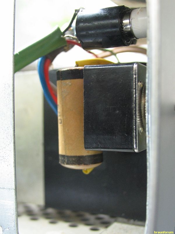

Neuerdings vibriert der Deckel des Verstärkers leicht mit Netzfrequenz. Vielleicht ist es mir bisher nur noch nicht aufgefallen. Zu hören ist das jedoch nicht.
Den Spannungswähler habe ich wieder auf 220V gestellt. Mein Netz hat nämlich je nach Tageszeit 221-228V, was näher an 220V als an 240V liegt. Allerdings bemerke ich dadurch kaum eine Änderung, vielleicht wird er minimal wärmer, aber ich kann mir das auch einbilden. Bedenklich heiß wird er aber immer noch nicht, auch wenn er stundenlang läuft.
Meine 4 Ohm-Lautsprecher habe ich mal versuchsweise an die 8 Ohm-Anschlüsse gesteckt. Der Scheinwiderstand gilt ja nicht für das ganze Frequenzspektrum, außerdem mögen Röhrenverstärker eine Überlast lieber als eine Unterlast oder gar Leerlauf. Es klingt deutlich anders, sahniger, aber auch ein wenig wie komprimiert, aber nicht unschön. Speziell spät abends wird das Klangbild damit etwas runder. Ich muss damit mal länger probehören und spielen. Je nach Lautsprecher und seiner Impedanzkurve lohnt es sich wahrscheinlich, nicht zwingend den "richtigen" Anpasswert zu wählen.
Bei dem Regenwetter stehen die nächsten Modifikationen an: Der Selen-Gleichrichter soll raus, der 2x32µF-Becher soll nun doch ersetzt werden, und ich erwarte morgen weitere RFT PL504 wegen dem Verhalten der Heizung. Den Ruhestrom will ich dann auch endlich mal einstellen. Außerdem will ich die Folienkondensatoren mal durchprüfen, denn da scheint es ja doch Probleme mit Kapazitätsverlust zu geben. Es gibt also noch gut zu tun.
