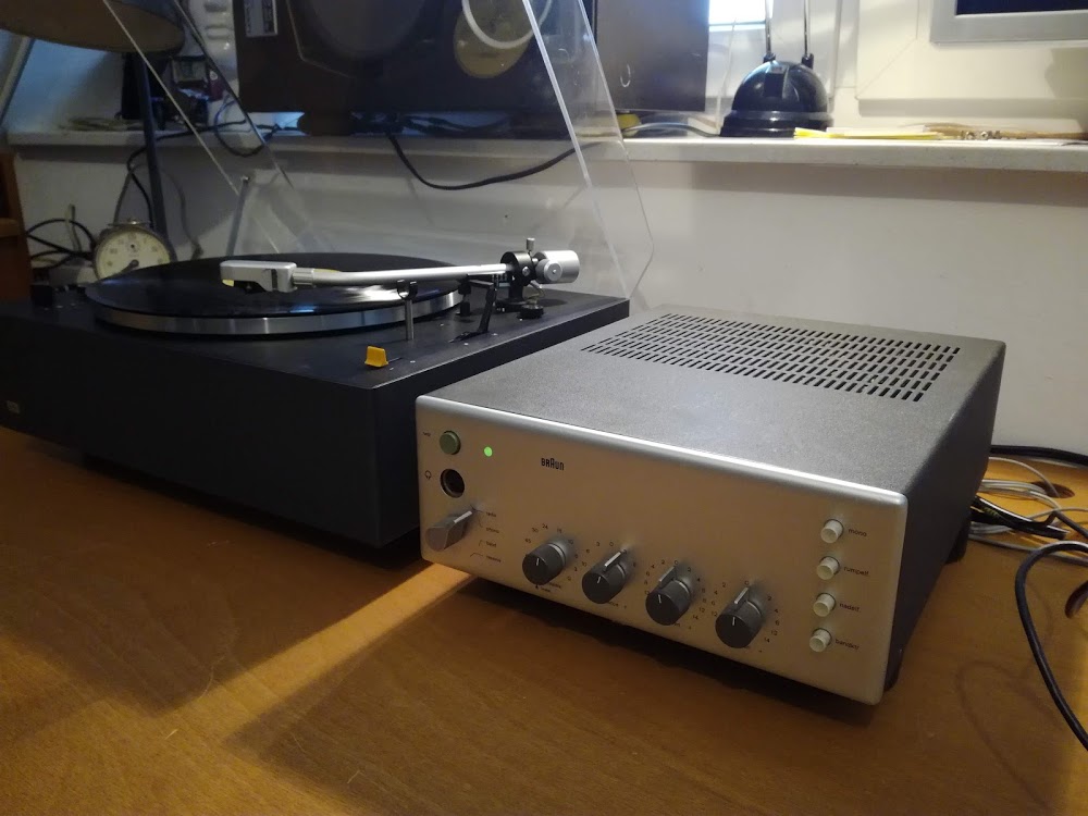

Warum ich mich an Euch wende: Soeben einen sehr schönen Kellerfund ergattert. Ein CSV 300 in wirklich tollem Zustand. Alle Eingänge laufen, lediglich der Phonoeingang, also die Phono-Pre, scheint ein Problem zu haben, der CSV spielt im Phonobetrieb nur auf einem Kanal. Liegt es an einem Elko? Hat jemand Erfahrungen mit dem Schadensbild? Kann mir einer einen guten Tipp geben, wo ich messen soll?
Beste Grüße, Christian

bei dem CSV 300 ist der Phonoentzerrvorverstärker gesteckt. Er versteckt sich in einem rechteckigen Blechgehäuse. Wenn ich diese Geräte überhole, tausche ich die alten Elkos und auch die Gleichrichter (alte Selen-gleich riecht-er). Dann ist meistens Ruhe. Die Transistoren altern ja nicht. Viele Grüße aus Bochum
Michael

Hallo Michael, Supertipp! Die Phonopre habe ich schon ausgepackt und nichts auffälliges sehen und messen können. Könnte ein Gleichrichter für den einseitigen Ausfall veantwortlich sein, das wäre ja schnell gemacht. Er lief ja zunächst beidseitig auf allen EIngängen, abgesehen vom Phonoeingang. Nachher aber auf allen Eingängen (auch an der PRE vorbei) nur noch links.

leider wird das nicht der Fehler sein. Denn sonst wären beide Kanäle aus. Ein Gleichrichter ist für den Vorverstärker der andere für die Endstufen. An den Elkos kommst du nicht vorbei die kannst du schon mal besorgen. Hast du einen Schaltplan?
VG. Michael
