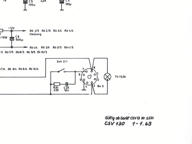

#17 Beitrag von v/d/b » 31.01.2016, 19:24
Moin Claus,
die Bezeichnung "CSV130" ist wohl eher eine interne und keine Handelsbezeichnung.
Hier der Ausschnitt eines Schaltplans von 1963, wo sie auftaucht.

#18 Beitrag von Wilhelm » 31.01.2016, 19:51
bisher ist mir noch kein CSV130 begegnet. Im HiFi-Museum gibt es eine Ansammlung von Titelseiten der verschiedenen Braun Servicemanuals. Dort gibt es eine Titelseite mit CSV130, Fertigungsjahr 1962/1966. Ich habe das Museum einmal angeschrieben und um eine komplette Kopie gebeten. Mal sehen ob ich eine Antwort erhalte. Wahrscheinlich ist Deine Annahme bezueglich einer werksinternen Bezeichnung zutreffend. Der von Dir gezeigte Schaltplanausschnitt war mir bisher unbekannt. Vielleicht weiss Rainer mehr darueber.
