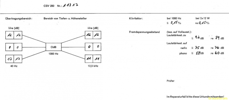

nachdem ich meinen CSV 300 endlich wieder zum Laufen gebracht habe, müsste er mal komplett durchgemessen werden. Da ich meinen CSV 300 als defekt über e-bay ersteigert habe, waren keine Unterlagen dabei. Schaltbild und TIE hatte ich mir bereits besorgt. Ich suche jetzt nur noch eine Kopie von einem Messprotokoll was man als Grundlage für eine Messung benutzen könnte. Vielleicht hat einer von Euch sowas.

das Messprotokoll des CSV 300 (soweit ich mich erinnere) bestand aus:
- Frequenzgangmessung linear und mit maximalen/minimalen Höhen- und Tiefenreglerstellungen
- Signal-Rauschabstand mit aufgedrehtem (Hochpegeleingang und Phonoeingang)und zugedrehtem Lautstärkeregler bezogen auf 20 Watt Sinus Ausgangsleistung
- Klirrfaktor 1 kHz bei 2 x 20 Watt Sinus an 4 Ohm
Das war´s. Das muß man, wie Simon schreibt, schon am eigenen CSV messen.
Alle anderen Messungen/Einstellungen sind im Schaltplan angegeben.
Beiträge: 862
#4 Beitrag von Wilhelm » 28.07.2013, 22:43
Hallo Brauny,

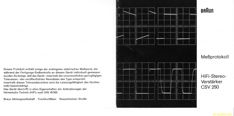

Raimund hat Dir praktisch schon alles gesagt. Ich habe hier noch zwei scans von einem original Messprotokoll eines CSV250 falls es interessiert.
