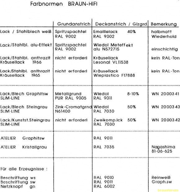

Liebes Braunforum und Freunde der Braun-Technik,
weiß jemand einen Tipp welche Farbe für eine Neulackierung (gerne Sprühlackdose) für die Studio-Line möglichst nah an der Originallackierung herankommt?
Danke und Gruß

#2 Beitrag von jsbo » 11.06.2011, 00:58
Jürgen S.

#4 Beitrag von Uli » 11.06.2011, 10:22
Einziges Manco:
Das Atelier- Kristallgrau ist in keinem Falle der RAL Ton 7035!
In der Umbauecke gibt es den richtigen Farbton zum nachmischen!
