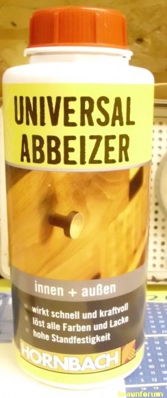

mache doch mal ein Foto und beschreibe den Kleber!
Ich wollte mal bei Atelierfronten die Farbe abbeizen, leider taugt die heutige Baumarktbeize nix mehr da sie wohl keine giftigen Schadstoffe mehr hat :cry: . Als ich aber die Beize auch mal innen aufgetragen hatte kam ein praktischer Nebeneffekt zu Tage. Die Klebereste der Frontinlays lösten sich und wurden weich! Diese Kleberste wegzukratzen ist normalerweise ein Drama und eine Arbeit für einen der Vater & Mutter erschlagen hat :roll: . Der Farbabeizer taugt zwar nicht für Farben und Lacke (löst noch nicht mal die Frontbeschriftung :evil: ) macht aber prima den Kleber weich!
Auf den Platinen des R4s sind viele Flachbandkabel mit Kleber fixiert (dabei haben die in der Produktion wahrlich nicht gespart) leider weicht der Abbeitzer aber auch die Kabelisolierung an. Auslöten ist vorher angesagt und dann mit Beize einschmieren. Die Beize ist relativ schwach so das selbst die Bestückungsbedruckung nicht angegriffen wird. Ergebnis ist eine kleberfreie Platine!
Hier ein Foto der Gelee-Beize:
Der Frontaufdruck ist eine komplette Lüge:
Die Beize ist weder schnell noch kraftvoll, löst weder Farben noch Lacke :twisted:
ok.... Standfest ist die Dose! :roll:
Teste es mal vorher an einem schon beschädigten Plastikknopf auf den Du ggf. verzichten könntest!

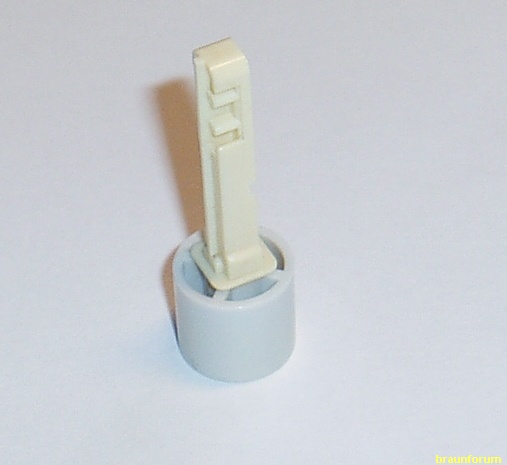

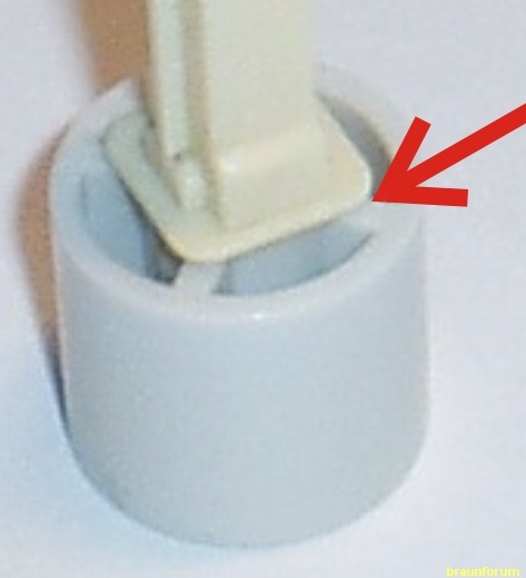

#6 Beitrag von hpm66127 » 14.11.2010, 10:36
Uli hat geschrieben:Hallo Hans Peter,
so sehen die meisten runden Tastenköpfe beim TG1000 aus. Der Kopf ist nicht nur aufgesteckt, wie bei anderen Geräten, sondern zusätzlich noch eingeklebt. Den Kleber sieht man natürlich so nicht.
Beiträge: 1233
#7 Beitrag von Rainer Hebermehl » 14.11.2010, 13:24
Der Kleber ist inzwischen ausgehärter Pattex. Zur Not: Spitzzange hinter den Knopf und mit Sc hraubenzieherklinge ( Hammerersatz ) abschlagen. Nicht mit Brachialgewalt damit es die Tastenachse nicht beschädigt. Sonst mit Kneifzange, Seitenschneider den Knopf zerstören.

Beiträge: 423
Wohnort: Darmstadt
#9 Beitrag von Vinylfan » 14.11.2010, 15:11
Hallo in die Runde!
Also, normalerweise gebe ich meinen Senf nicht zu Geräten ab, die ich nicht kenne, aber hier könnte ein Tipp von mir unter Umständen doch hilfreich sein...
Ganz klar ist es mir nicht, was Du machen willst. Der Knopf soll von dem Schaft herunter, wie auf dem Foto, richtig? Ist der Schaft noch im Gerät, oder schon so ausgebaut, wie auf dem Bild?
Wenn er ausgebaut ist, würde ich ihn versuchsweise einfach mal für 3-4 Stunden in warmes/heißes Wasser (am besten noch mit Spüli, um die Oberflächenspannung des Wassers aufzulösen, Wasser immer schön warm halten!) legen und schauen, ob er sich dann nicht lösen läßt.
OK, ich kenne den TG1000 wie gesagt nicht, aber bei vielen alten anderen Geräten lassen sich die Knöpfe vom Schaft/die Knöpfe vom Plastikinlay etc. auf diese Weise lösen.
Ich weiß nicht warum, aber bei mir hat das jedenfalls schon oft funktioniert. Selbst sehr festsitzende Knöppe hab ich auf diese Weise schon gelöst bekommen. Bemerkt habe ich das mal beim Reinigen der Knöpfe und hab mich dann halt gewundert, dass die plötzlich alle ganz leicht abgehen. 8)
Ein Versuch kostet Dich nichts und macht ja auch nichts kaputt.
Manchmal geht das auch mit dem Kleber von Platinen. (Wenn die Elkos aufgeklebt sind, nur da muß man halt die Ganze Platine rausbauen, weswegen ich das noch nicht so oft gemacht habe.)
Vielleicht hilft's! Ich drück Dir die Daumen.
Jan.

#11 Beitrag von Vinylfan » 14.11.2010, 17:35
Hallo Hans-Peter,
die neuen Knöpfe sind also noch auf dem Schaft! Weißt Du, ob der Schaft der neuen Knöpfe, der gleiche ist, wie der im Gerät?
Wenn ja, würde ich die komplett mit dem Schaft erneuern, ist doch am einfachsten, oder?
Dann kann man gleich die Kontakte reinigen. :D
Ich weiß zwar nicht, wie genau der Schaft im TG1000 befestigt ist, aber ich kann mir nicht vorstellen, dass das sehr kompliziert sein soll, den auszubauen. Aber man weiß ja nie... :roll:
Vielleicht hilft Dir die Anleitung, die ich mal für Marantz Receiver gemacht habe:
http://www.audiokarma.org/forums/showth ... p?t=266269
Der TG1000 Schaft sieht auf Deinem Foto eigentlich recht ähnlich aus. Kannst Du mal ein Foto machen, wie der Schaft am Gerät aussieht?
Jan.
