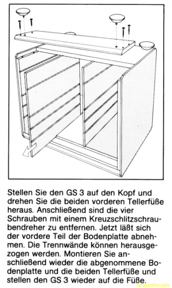

Einen guten Morgen an alle.
Wie repariert man eine zerbrochene Mittelwand am GS 3
Habe hier so ein Schätzchen, sieht noch top aus, aber leider
eine Trennwand zerbrochen :?
Gibt es da jemand, der mir einen Tip geben kann?
Danke für rege Meldungen.
Friedhofsblond
#2 Beitrag von Gulugulu » 16.07.2010, 07:16
Wie zerbricht denn eine Trennwand? :wink:

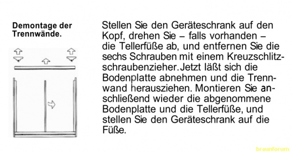

Ich würde den Schrank unten öffnen (es gibt zwei Versionen, 4 oder 6 Schrauben) und die kaputte Wand entnehmen. Dann kannst du sie leimen, spachteln und lackieren. Oder eine neue einsetzen (wenn es die noch gibt).
