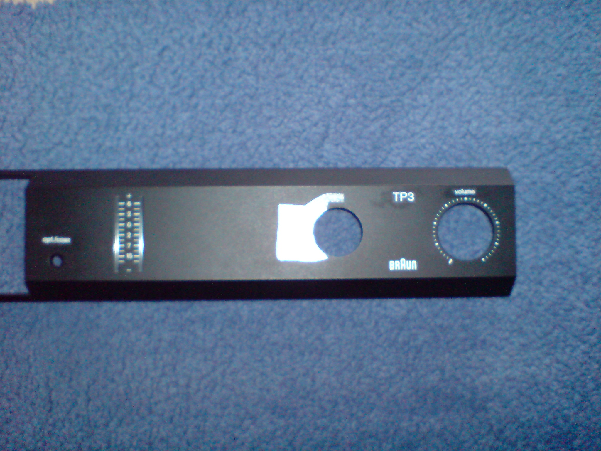

Von Wasser-Schiebe-Bildern / Decals halte ich nix,
da habe ich bei meinem Atelier TP3 (Tube Preamp) schlechte Erfahrungen gemacht.
Je nach Lichteinfall glänzt die Folie usw., guckst Du hier:
http://braun-hifi-forum.de/download/fil ... &mode=view" onclick="window.open(this.href);return false;
(aus dem Thread: http://www.braun-hifi-forum.de/viewtopi ... 242#p64594" onclick="window.open(this.href);return false; )
IMHO ist Bedrucken die mit großem Abstand beste Lösung.
