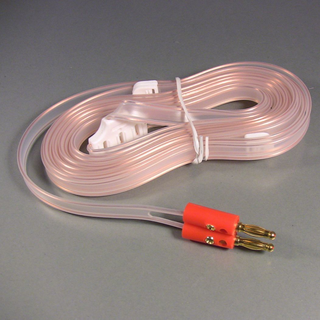

Als Antenne verwende ich eine Dipol-Antenne (s. Foto).

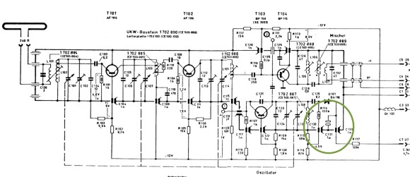

Im Schaltplan des UKW-Bausteins ist mir ein 1uF-Kondensator aufgefallen, bei dessen Symbol ich an zwei Pluspole denke.
Ist das noch ein weiterer Elko?

Hallo Michael,
dieser Elko ist ein bipolarer also ungepolter Elko. Falls man so einen nicht bekommt, kann man diesen durch 2 normale Elkos mit doppelter Kapazität (hier gingen 2 x 2,2 µ) in Antiserie ersetzen, also mit den Minuspolen zusammenlöten und die Pluspole an die Kontakte anlöten, an denen die Drähte des bipolaren angeschlossen waren.

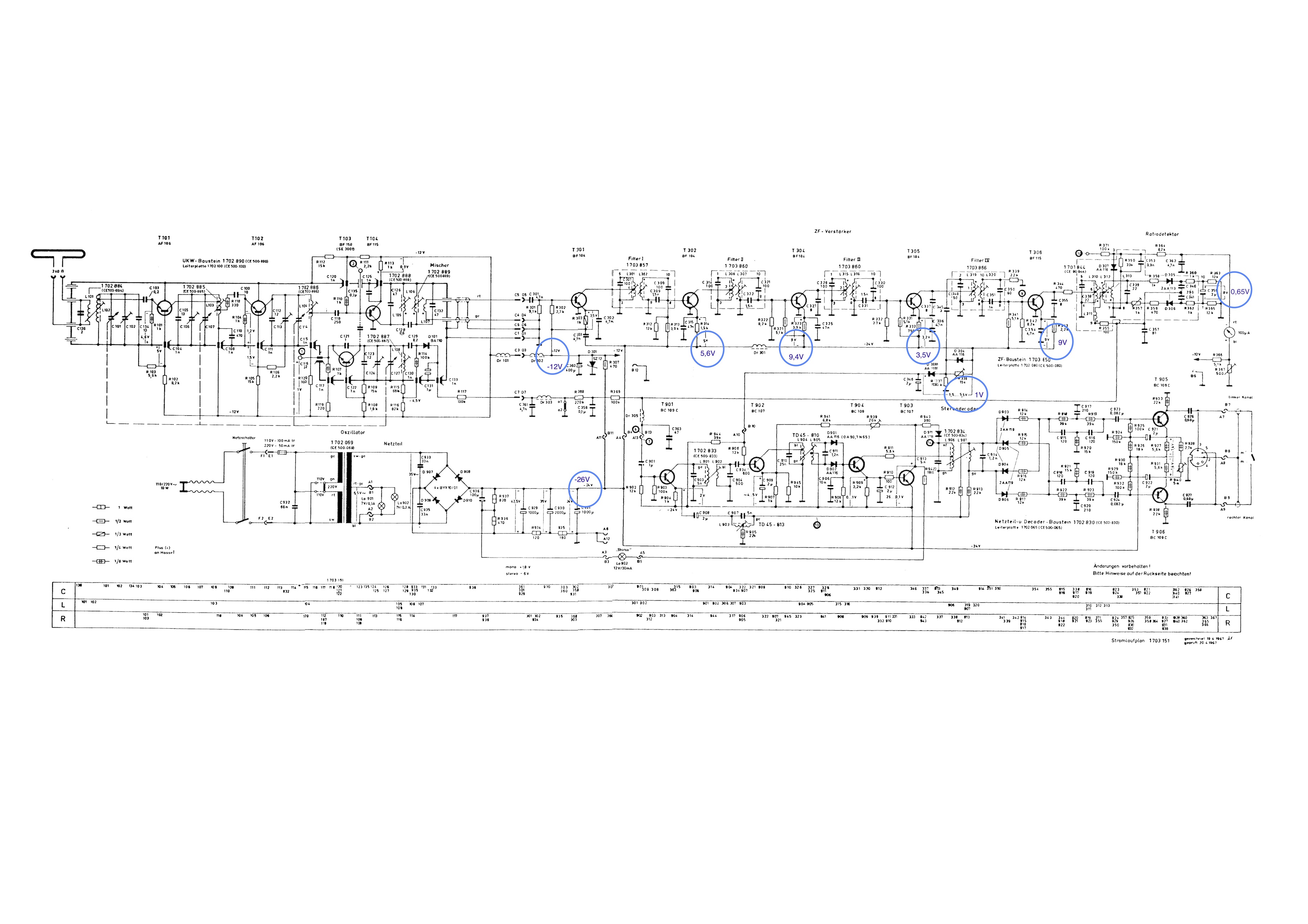

Ich habe verschiedene Spannungen gemessen, an zwei Stellen weichen die gemessenen Spannungen deutlich von dem im Schaltplan angegebenen Werten ab.
Bei der Messung am Ratiodetektor am Kondensator C359 wurden die 0,65V bei einem der stärksten Radiosender erzielt (mit der Wurfantenne). Die Werte schwankten hier beim hoch- und runterfahren auf der Skala von 0,05V bis 0,65V.

Hallo Michael,
aufgrund der heutigen 230 V Netzspannung sind die Spannungsabweichungen soweit okay, nur die 1 V und dann die 0,65 V nach dem Ratiodetektor sind evtl. nicht okay. Ich weiß allerdings die Meßbedingungen (welcher Meßsender?) im Moment nicht auswendig, sodaß mit einem Empfangssignal diese Werte richtig sein könnten.

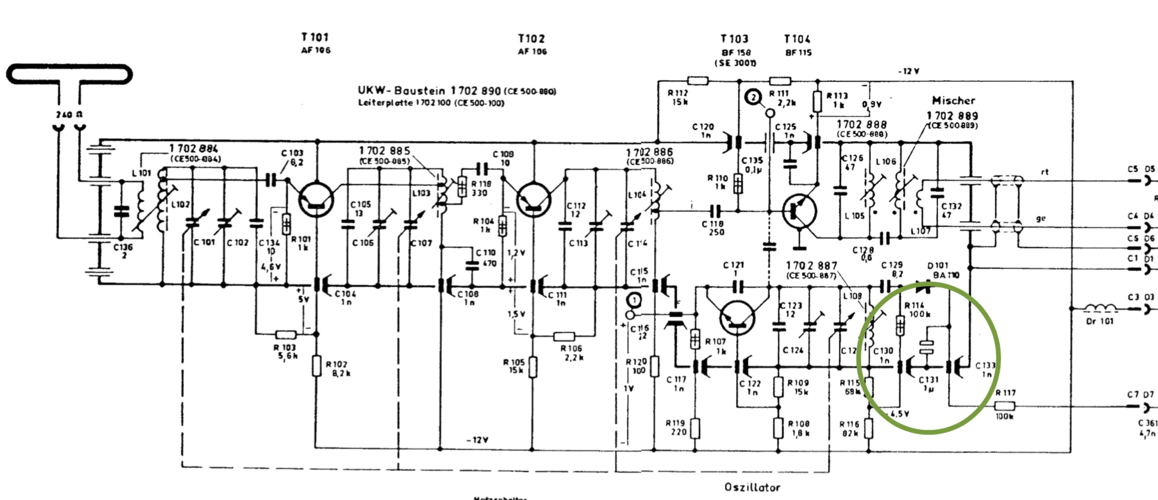

ich konnte die beiden AF106 Transistoren im eingebauten Zustand nicht als defekt erkennen.
Ich habe die Spannung an den Emitterwiderständen der beiden Transistoren gemessen (s. Schaltplanausschnitt oben) und dann mit den Angaben des Schaltplans abgeglichen.
Am ersten (nach dem Antenneneingang) war nur eine geringe Spannungsunterschreitung zu messen, beim zweiten entsprach der Wert dem des Schaltplans, also beides unauffällig bzw. korrekt.
Der Hinweis kam dann von Jockel. Er sagte, wenn der Oszillator und die Mischstufe in der UKW-Box arbeiten*, dann kann es nur noch an einem oder beiden AF106 liegen.
(* Da ja schon Radiosender zu empfangen waren, wenn auch viel zu schwach, musste der Oszillator und der Mischer grundsätzlich funktionieren. Lt. Jockel funktionieren diese entweder ganz oder gar nicht).
Jockel hatte mir dann empfohlen, einfach beide AF106 zu tauschen.
Im ausgebauten Zustand habe ich die beiden AF106 natürlich dann nochmal geprüft. Mein preiswerter Komponententester konnte keinen der beiden Transistoren erkennen, bzw. gab als Ergebnis an "unbekanntes oder fehlerhaftes Bauteil".
Genau dies zeigte er aber auch bei den beiden NOS Austauschtransistoren an.
Da das CE 250 nach Einbau der beiden neuen Transistoren wieder funktionierte, müssen die alten wohl an Verstärkungsleistungen eingebüßt haben (Jockel vermutete so etwas), aber wie gesagt, ich kann das nicht durch Messung feststellen, da das Prüfgerät auch bei den offensichtlich funktionierenden Austauschtransistoren das gleiche Ergebnis "unbekanntes oder fehlerhaftes Bauteil" angezeigt hatte.
