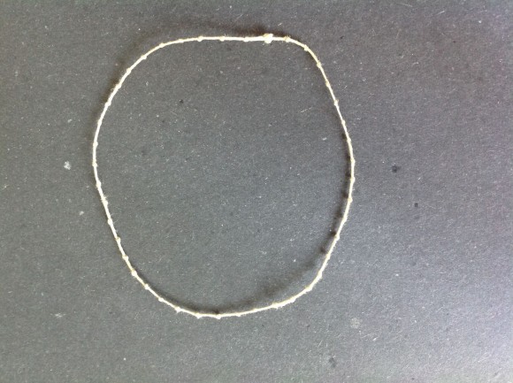

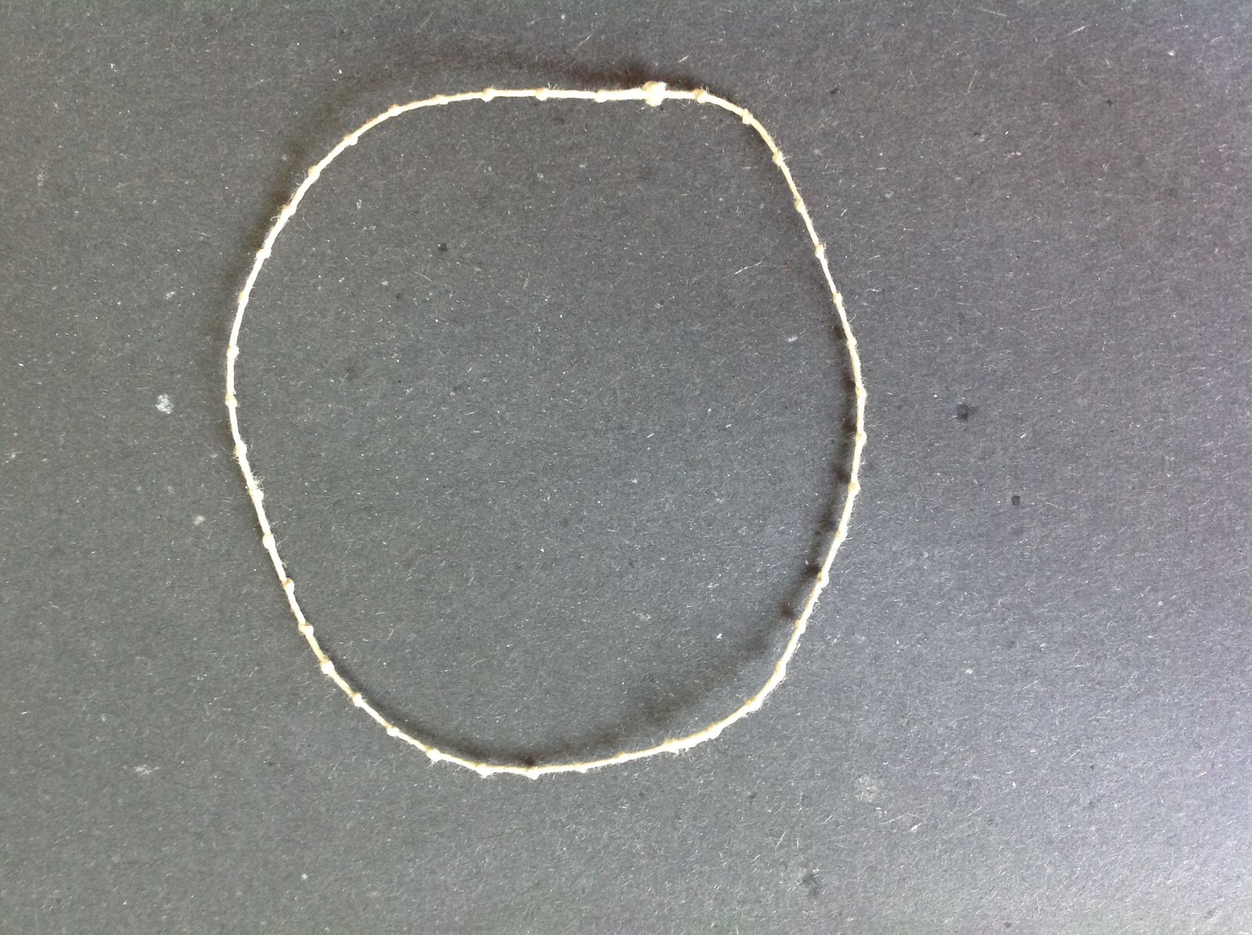

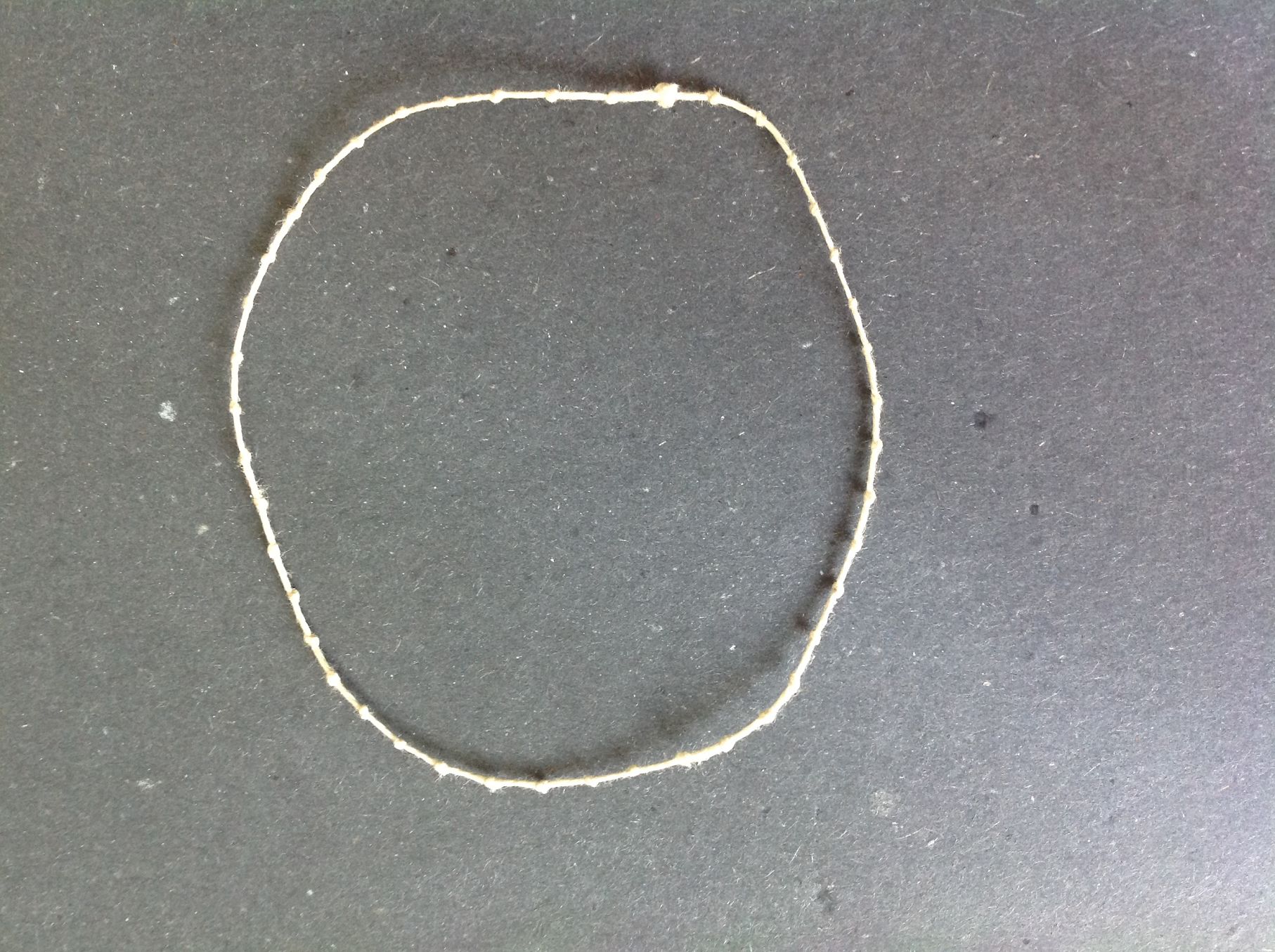

Eine andere Überraschung: Bei einem CE1000 (Ser.-Nr. > 10500) stieß ich auf ein sehr außergewöhnliches, wohl selbst gefertigtes Skalenseil. Es handelte sich um das kurze UKW-Seil.
Es besteht aus einer Schnur aus Naturfaser, an der jemand äußerst kunstvoll und exakt, durchgehend und im richtigen Abstand anstelle der im Originalseil vorhandenen Perlen, Knoten anfertigte und die beiden Enden des Seils ebenso kunstvoll zusammenknotete.
Das Seil lag lose im Gerät, und nachdem ich es aufgelegt hatte, erfüllte es seinen Zweck absolut zuverlässig und fehlerfrei. Als einziger Wermutstropfen dabei erschien mir der Umstand, dass sich das Seil vermutlich sehr schnell abnutzen würde, da es nicht aus einem widerstandsfähigen Material wie Nylon oder einer anderen Kunstfaserschnur besteht, sondern aus Naturfaser. Man kann jetzt schon ein leichtes Ausfransen an den Knoten erkennen. Das Ganze ist auf jeden Fall ein bemerkenswertes Einzelstück.

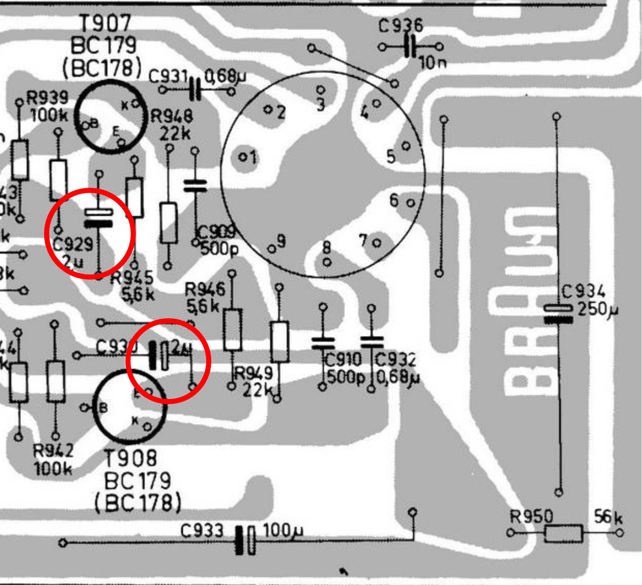

Im Zuge der Erneuerung aller Elkos fiel mir in der NF-Ausgangsstufe auf, dass einer der beiden Bootstrap-Elkos (2µF/35V) falsch herum eingelötet war, der vom anderen Kanal war korrekt gepolt. Nun war das nicht der Lapsus eines später agierenden Bastlers, sondern die beiden Elkos (wie übrigens alle im Gerät) stammten aus der Erstbestückung ab Werk. Es waren die typischen rosaroten Frako-Exemplare, wie sie in der zweiten Hälfte der 1960er Jahre häufig eingesetzt wurden. So etwas kann ja mal bei einer Hand-Bestückung passieren; sollte hier aber doch nicht, zumal bei einem Gerät, für das damals ein Kaufpreis in Höhe dreier Monatsgehälter eines Durchschnittsbürgers zu entrichten war..

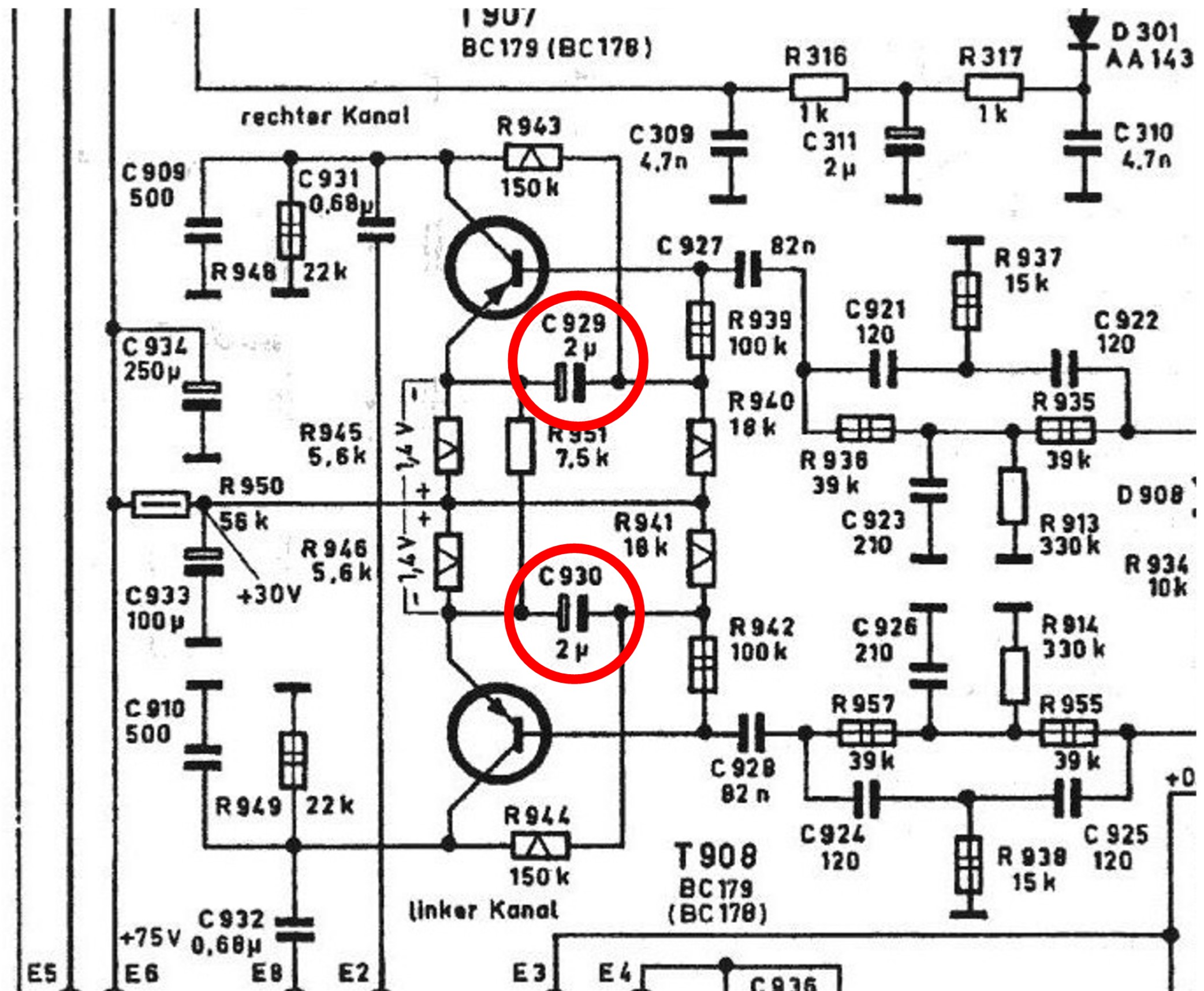

Die beiden neuen Elkos baute ich gemäß Schaltplan wieder ein und vergewisserte mich auch nochmals mit einem Blick auf den Bestückungsplan. Alles soweit korrekt. Ich weiß nicht, wie ich darauf kam, aber es interessierte mich einfach mal die Spannung, die an den beiden Elkos anliegt. Es waren ca. -0,85 V. Jawohl, minus. Sogleich führte ich die gleichen Messungen an zwei CE1000/2 aus, dort waren die Polungen und Spannungswerte (+0,85 V) wieder korrekt. Bei gleichem Schalt- und Layoutplan. Im Moment war ich ratlos.

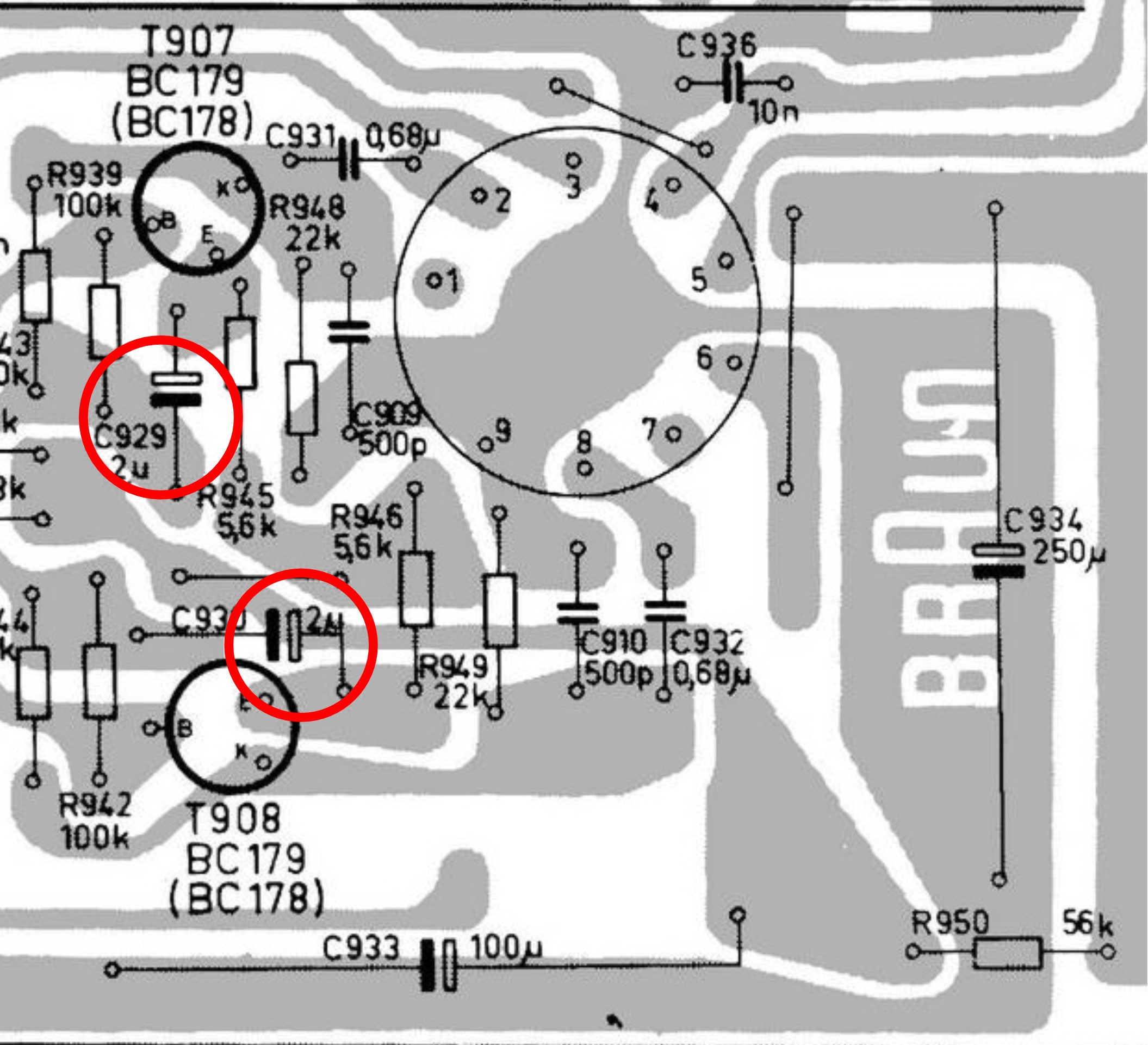

Ich schaute mir die Platinen beider Geräte (einem CE1000, Ser.-Nr. > 10500 und einem CE1000/2) genau an; im Bereich der NF-Ausgangsstufe waren einige kleine Verschiebungen bei der Bestückung zu sehen, aber die Werte der Bauteile waren vollkommen identisch. Die Beschriftung auf den beiden Transistoren (nach den Plänen sollten das PNP-Transistoren vom Typ BC179 sein) war sehr kleingeschrieben und nicht leicht zu erkennen, aber mit etwas Mühe und einer Lupe konnte man klar lesen: BC109C. Das sind aber NPN-Transistoren! Daher die scheinbare Verpolung der beiden Elkos. Unter diesem Umstand waren sie korrekt eingelötet. Ich musste also die beiden von mir nach Plan eingelöteten Elkos wieder andersherum einbauen.
Die identischen Schalt- und Layoutpläne für den CE1000 (Ser.-Nr. > 10500) und den CE1000/2 (die UKW-ZF-/Stereodecoderplatine betreffend):
Für das Gerät, das ich auf dem Tisch hatte, leider nicht zutreffend.
Die nicht dokumentierte Bestückung mit NPN-Transistoren war im Grunde keine komplizierte Änderung. Unter Beibehaltung aller Widerstandswerte wurde nur die Stromversorgung der Stufe von Plus nach Minus und umgekehrt verlegt, was kaum erkennbar war, wenn man es nicht wusste.

In einem meiner CE1000 hatte ich auch ein selbst geknotetes Skalenseil erfolgreich eingebaut. Allerdings hatte ich dafür keine Naturfaser benutzt, sondern Angelschnur. In der Zwischenzeit hat mich allerdings ein freundliches Forumsmitglied mit einem originalen Skalenseil versorgt.
