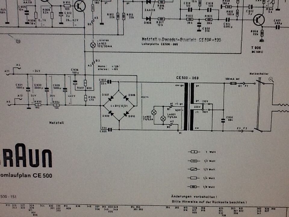

Hallo liebe Forumsgemeinde,
ich hoffe jemand hat einen Tipp für mich. An meinem Tuner CE 500 brennt immer nach 2-3 Minuten die Feinsicherung durch. Ich habe die Netzteil/Stereo-Platine ausgebaut und einzeln angeschlossen. Auch da brennt die Sicherung durch. Ich vermute daher, dass im Netzteilbereich ein Defekt vorliegt. Was könnte das sein? Entstörkondensator? Trafo selbst?

das könnte darauf hindeuten, dass der Gleichrichter oder evtl. der im Netzteil Siebelko defekt ist.

Der Gleichrichter besteht bei dem Tuner noch aus vier Dioden. Typ 10/01. Welche Dioden kann man da als Ersatz nehmen?
Welches sind die Siebelkos? Die sitzen hinter den Dioden, oder?

für die BYX 10/01 kannst Du Dioden aus der 1N400x Reihe nehmen. die halten alle 1 A aus und sind spannungsmäßig von 50 bis 1000 V ausgelegt. D.h. die 1N4001 (50 V) reicht (gibt es in jedem Elektronikladen oder z.B. bei Reichelt).
Die Siebelkos sind die 1000 und 2000 µF nach den Gleichrichterdioden.

Der Tuner läuft wieder. Es war wirklich nur der Entstörkondensator.
