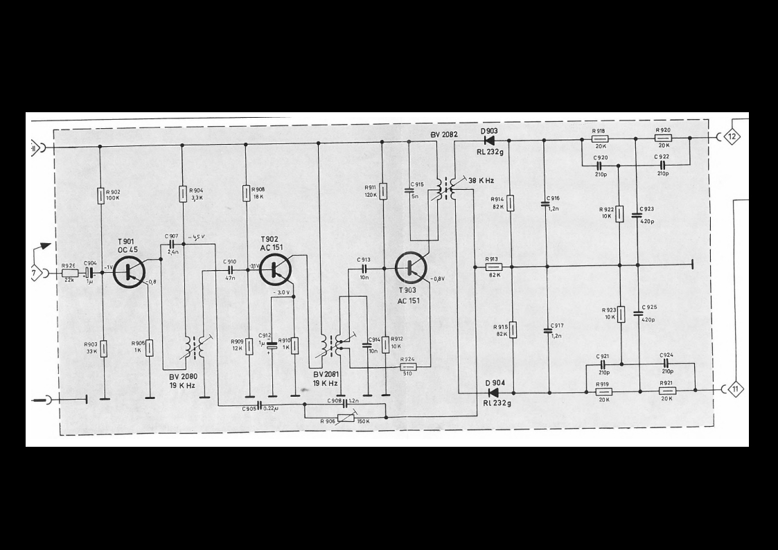

Hier der TD40-801 (gemäß den Serviceunterlagen):

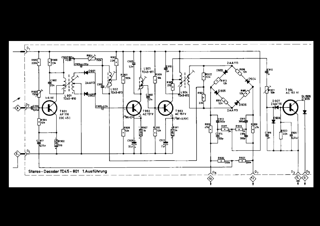

Und hier der TD45-801:
Was mich interessieren würde: Kam der einfache Decoder vom Typ TD40-801 überhaupt zum Einsatz? Sollte eigentlich schon, nachdem nur dieser in den Serviceunterlagen beschrieben ist. Es wäre vielleicht auch möglich, dass der frühe CET 15, den ich reparierte, ursprünglich ohne Stereodecoder ausgeliefert und dann später mit einem TD151 (=abgespeckter TD45-801) nachgerüstet wurde.

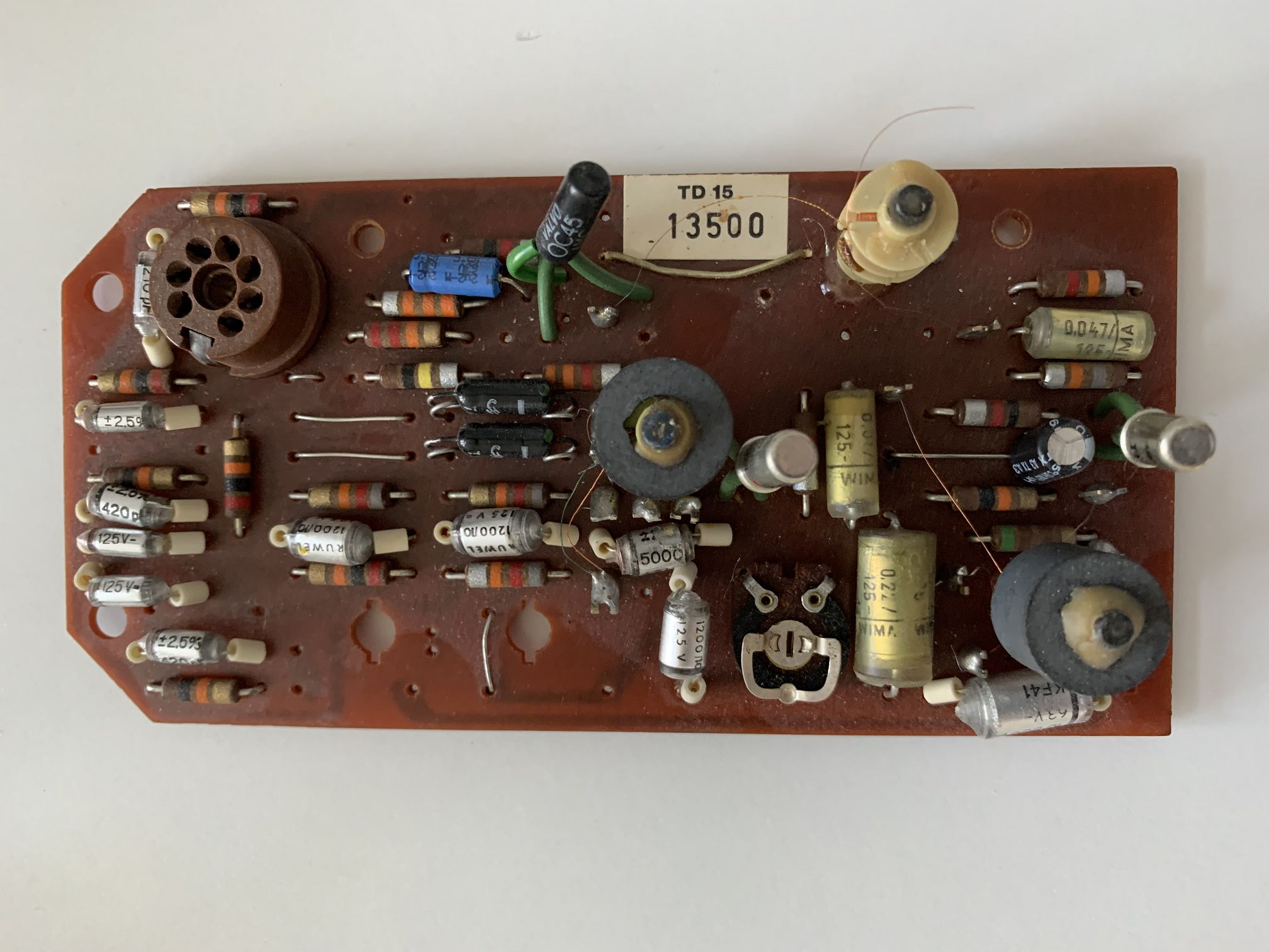

Hat jemand einen funktionierenden TD40 und mag mal ein Foto von der Bestückungsseite zeigen?

hier ein Foto von einem TD 15 und der dazu passende Auszug aus den Serviceunterlagen für den CET15. Leider funktioniert mein TD 15 (Ersatzteil aus einem Schlachtgerät) nicht; die 19 KHz-Spule mit der Bauvorschrift 2080 ist defekt. Ein Drähtchen ist abgerissen und mir scheint, dass auch schon einige Windungen abgewickelt wurden.
Ich glaube aber, dass Dir die beiden Bilder zur Beantwortung Deiner Fragen trotzdem weiterhelfen werden.
