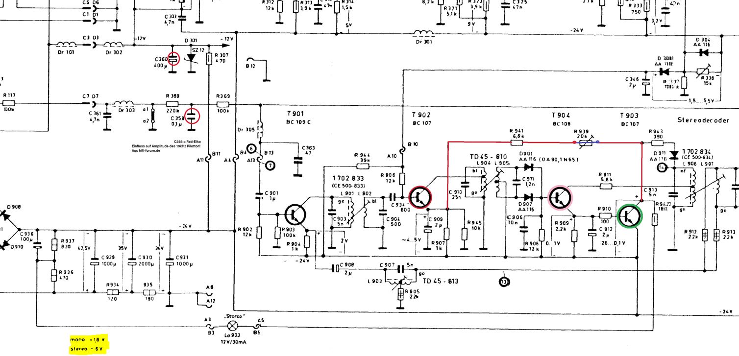

die Ausgangslage: Der CE251 hat hervorragenden Empfang (sogar der Dänische Landfunk kommt sehr gut an) mit einer exelenten Signaltrennung der Sender. Leider kommen die Sender nach meinem Empfinden nur in Mono an meinem CSV 300 an und die Stereo Lampe bleibt aus. Also dumpf ohne räumliches Empfinden. Mein Technisat InternetRadio lief vorher ebenfalls am Radio Eingang, somit sollte der Eingang i.O. sein. Das Technisat ist jetzt an den Reserve-Eingang verbannt worden. Der Schaltplan des CE250 ist die richtige Basis, um mich in meinem CE251 Tuner zurechtzufinden und dem Problem auf den Grund zu gehen. Ich habe mich daher zunächst mit dem Dekoder beschäftigt. Nach meinem Verständnis ist die Aufgabe des Dekoders aus dem Stereo-Sendesignal die Signale des linken und rechten Kanals zu isolieren und an den Verstärker weiterzugeben.
Das enthaltene 19khz Pilotsignal wird dabei auch verwendet, um über die Transistorsstufe T902 (rot) , T904 (rosa) ein ausreichend starkes Signal zu erzeugen, dass schlussendlich T903 (grün) zum Durchschalten seiner Kollektor-Emitter Strecke annimiert wird. Die Spannung am Kollektor wird damit soweit gegenüber der Spannung am 100uF Kondensator C936 (am Netzteil) reduziert, dass über die Stereo-Lampe (12V 30mA) eine hinreichende Spannung abfällt und somit aufleuchten kann. Lampe hab ich geprüft (heil und richtiger Typ verbaut )
Die Messung begann daher am Kollektor von T903 . Bei dieser Transistorbauform ist der Kollektor mit dem Gehäuse verbunden und somit gut von der Bestückungsseite zu messen. Die zweite Messstrippe hab ich mittel Kroko-Klemme am Minuspol des 1000uF Kondensator C931 angeschlossen.
T903 Kollektor zu -24V: soll 26V - 0,1V ist: 26,5V (Stereosender) 26,6V(kein Sender).
Also Transistor schaltet nicht durch, Lampe kann nicht leuchten. Also weiter messen:
T903 Basis zu -24V: ist 50-60mV (Stereosender) 2mV (kein Sender) . Nach meinem Empfinden reichen 60mV an der Basis nicht aus, um einen BC107 Transitor durchschalten zu lassen . Bin mir da aber nicht sicher. Kann mich jemand Aufschlauen?
T904 Emitter zu -24V: soll 0-1V ist: 200mV (Stereosender) 2mV (kein Sender) . Nicht überzeugend, daraus könnte die schlappe Basisspannung am T903 resultieren. Ich verstehe allerdings nicht, wo ein besserer Wert über die Spule des Übertragers herkommen soll, da ich mit diesen Spulendingern keine Erfahrungen habe.
T904 Basis zu -24V: ist 720mV (Stereosender) 2mV (kein Sender) Prima!
T902 Emitter zu -24V: soll 4-5V ist: 5,4V (Stereosender) 2,5 (kein Sender) . Für mich unaufällig .
Als nächstes habe ich den Transisor T904 ausgelötet und mit meinem Chinamesser geprüft. Der Transistor scheint i.O. zu sein. Aber Meo meinte, dass die trotzdem marode sein können. Mangels Ersatz hab ich den T904 wieder eingelötet und mich daran gesetzt die Bauteile auf dem Board anhand des Schaltplans und "durchpiepen" zu lokalisieren. Dabei kam mir die Idee testweise die Last der Lampe duch einseitiges Ablöten des 180 Ohm Widerstand R942 vom T903 zu trennen. Die Hoffnung war, das so die 26V am Kollektor verschwinden und sich irgendetwas am Verhalten ändert. Nach dem Einschalten war die Verwunderung groß, aus den Boxen klang ein "besser" und räumlicher Klang , bei gleichbleibend gutem Empfang. Das tat meiner Motivation gut , wobei ich mir dass noch nicht recht erklären kann.
An T903 messe ich bei abgeklemmter Lampe folgendes:
T903 Kollektor zu -24V: soll 26V - 0,1V ist: 6,0V (Stereosender) und 3,3V (kein Sender)
erstmal wieder ratlose Grüße (Transistoren sind bestellt)
Tim
 ) Die Messung begann daher am Kollektor von T903 . Bei dieser Transistorbauform ist der Kollektor mit dem Gehäuse verbunden und somit gut von der Bestückungsseite zu messen. Die zweite Messstrippe hab ich mittel Kroko-Klemme am Minuspol des 1000uF Kondensator C931 angeschlossen.
Tim
